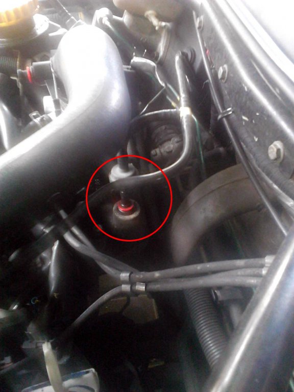

So, Fehler gefunden: Dieses Rohr war herausgerutscht. Ich hatte am Vorabend den Motorraum nach Marderschäden untersucht und bin warscheinlich irgendwie hängengeblieben. Der rote Sicherungsclip hält leider nicht mehr richtig.
[ATTACH]64814.vB[/ATTACH]
boah....meine güte war ich durch den wind....sah alles so anders aus.....jepp erkannt ein RHD...........;-)
äh ja :-D
ist es ein automatik?
frage mich gerade wie es bei einem kupplungsauto mit der flüssigkeitsversorgung beim rhd funktioniert.
ja, es ist ein automatik.

Bei mir war es der Noppen gleich links von dem Anschuss in Beitrag #11. Der mit den 2 Anschlüssen für 2 Unterdruckschläuche. Ebenfalls Fehler P0300, P0130, P1300
