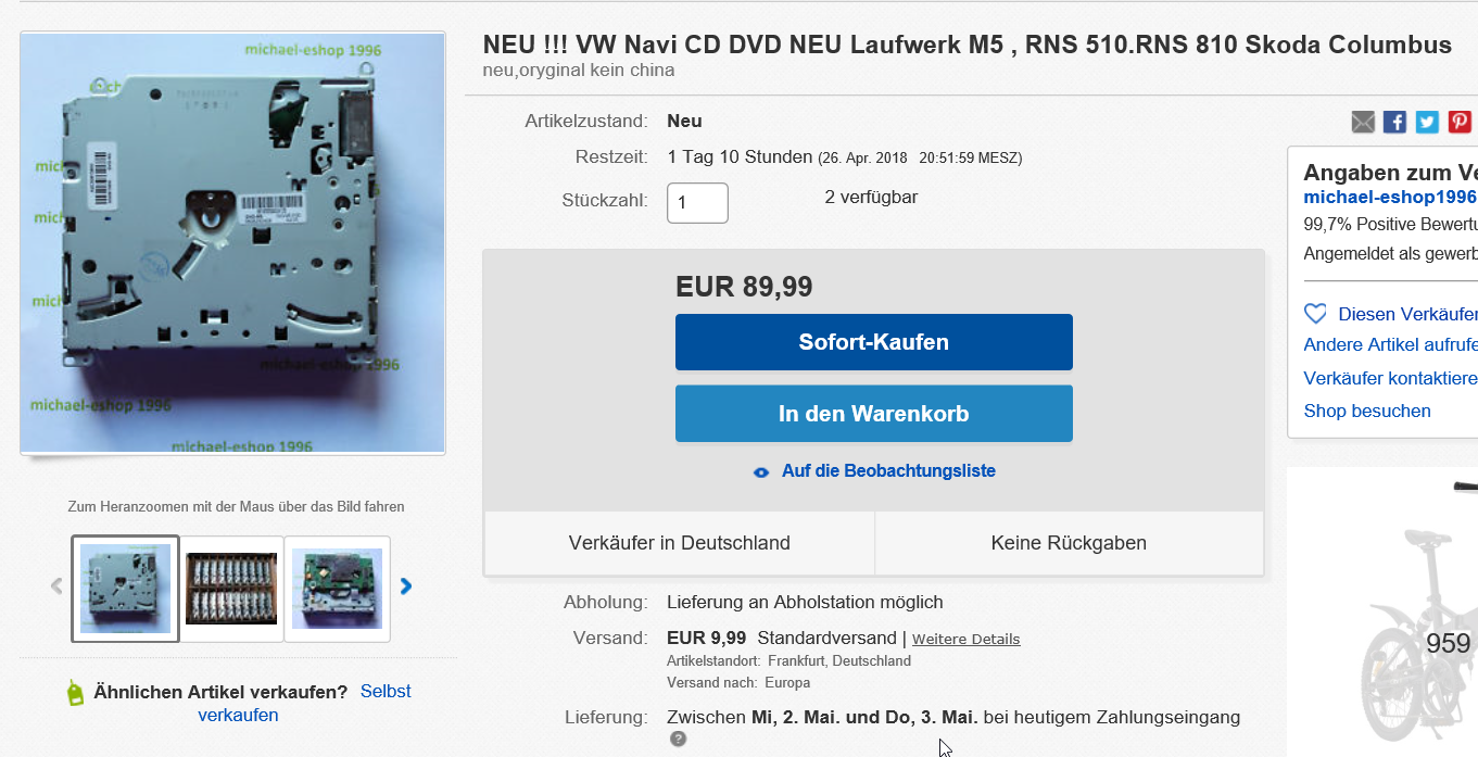

Hallo!
Ich habe jetzt auch den DVD-Lesefehler!
Deshalb mal die Frage: Ist untenstehendes LW das richtige? Ich finde rein optisch keine Unterschiede zu dem Laufwerk in TTiDs Reparaturanleitung....
Sofern man diesen Umbau macht, kann man auch gleich einen schnelleren CPU einbauen, oder ist das sehr kompliziert?
Die Geschwindigkeit hat mich bisher nicht wirklich gestört...

So das neue Laufwerk ist erfolgreich mit der Anleitung verbaut. Das einzige was echt nervt ist das olle Lüftungsgitter raus zu bekommen. Alles zu meiner Zufriedenheit. In meinem war ein DVD M5 verbaut.
