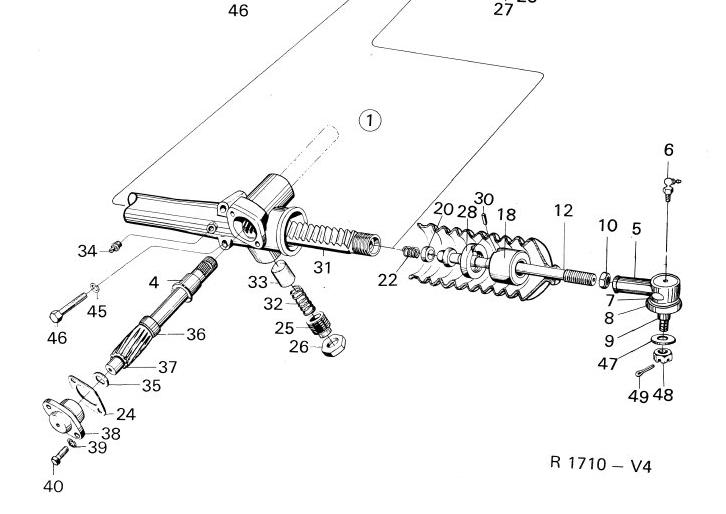

Mit einer Fettpresse !
Lenkung in beide Richtungen an den Anschlag bringen und in diesen Positionen über den Schmiernippel fetten.
Gruß->
Nr. 34 im Bild
[ATTACH]65708.vB[/ATTACH]
Und die Menge nach G´fui?
Ciao!
Über eine genaue Menge ist mir nichts bekannt.
Gefühl scheint angesagt, gegebenenfalls nach Probefahrt wiederholen.
Wenn >voll< sollte sich kein weiteres Fett einpressen lassen.
Gruß->
nicht ganz - überschüssiges Fett drückt aus den Manschetten an den Spurstangen und kann hingelangen, wo es nicht hin sollte. Es ist also besser, durch zusammendrücken eben dieser Manschetten zu prüfen, wie "voll" sie schon sind.
