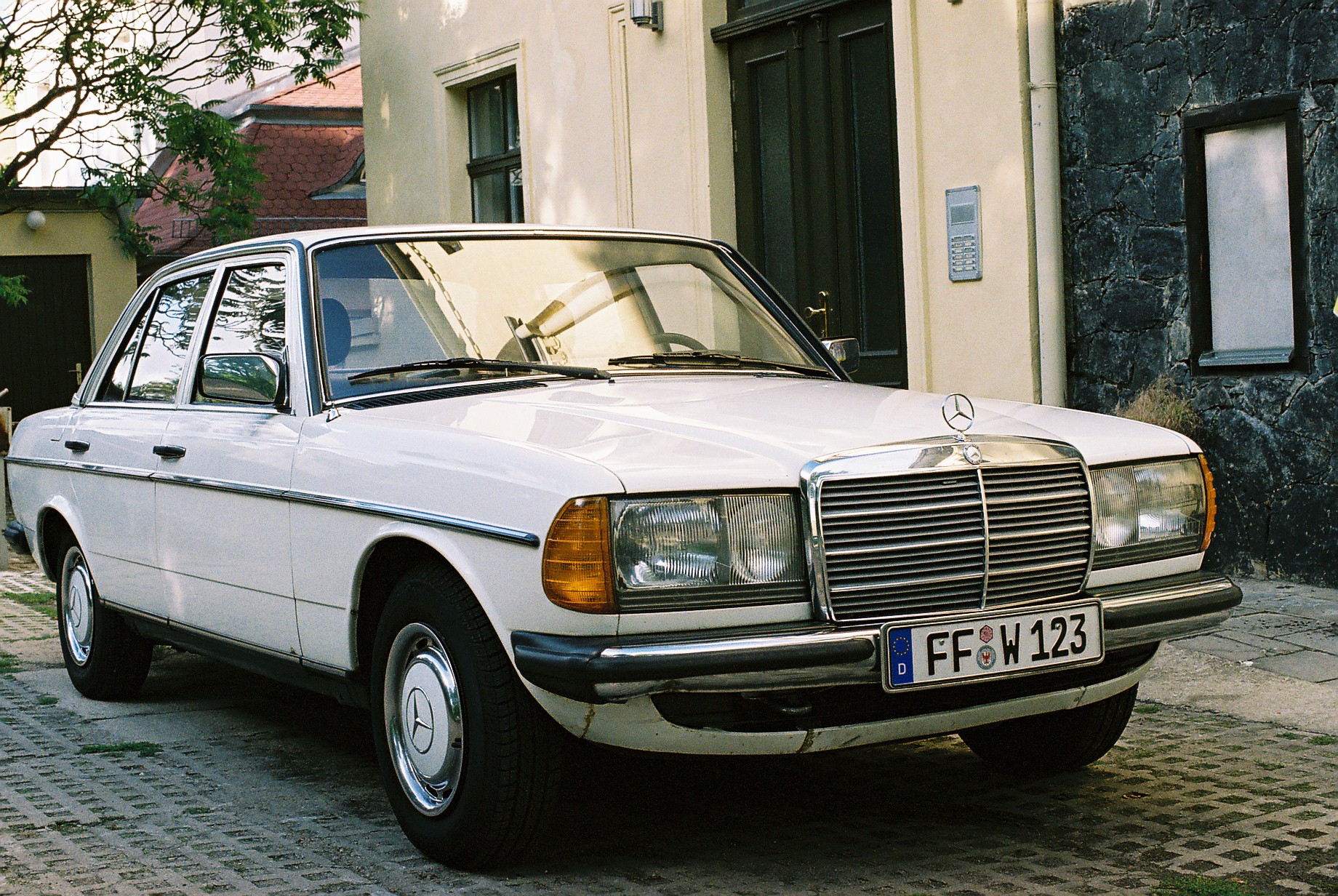

Zum Trost!
DerW123er 200D war auch nicht zügiger unterwegs.
War die lahmste Kimme unter meinen Füssen...da war ein 44PS-Käfer eine Rennsemmel...:lol:
