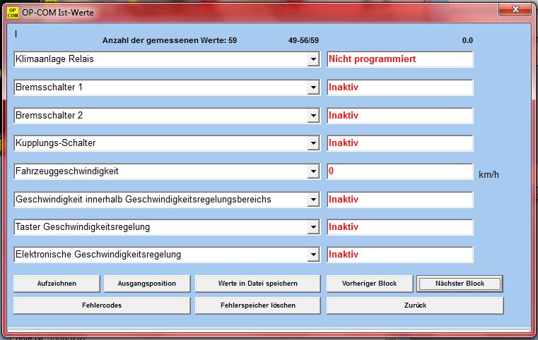

mein Tempomat will seit einiger Zeit nicht mehr.
Da ich so ein OP-COM habe musste ich gleich mal nachschauen.
Nur werde ich aus der Analyse nicht so recht schlau. Na ja, hab so etwas ja auch nicht als Beruf gelernt.
Im OP-COM gibt es die Möglichkeit die Anzeige von "Ist-Werten", also den momentanen Status so ziemlich alles elektrischen Gedöns das im Auto verbaut ist.
Folgende Werte habe ich mir anzeigen lassen (siehe Bild/Anhang):
1.) Bremsschalter 1 => Inaktiv normal /Aktiv bei Betätigung (OK)
2.) Bremsschalter 2 => Inaktiv normal /Aktiv bei Betätigung (OK)
3.) Kupplungs-Schalter => Inaktiv normal /Aktiv bei Betätigung (OK)
4.) Fahrzeuggeschwindigkeit => stimmt mit den Tachowerten überein (OK)
5.) Geschwindigkeit innerhalb des Geschwindigkeitsregelungsbereichs => Inaktiv, und das ständig (Nicht ok)
6.) Taster Geschwindigkeitsregelung =>Inaktiv, und das ständig (Nicht ok)
7.) Elektronische Geschwindigkeitsregelung =>Inaktiv, und das ständig (Nicht ok)
Was micht etwas verwirrt ist Punkt 5.). Ist hiermit gemeint, dass der Tempomat die eingestellte Vmax. hält bzw. nicht hält?
Oder ist gemeint das das Fahrzeug sich über 25km/h und unter 200km/h bewegt, dem Bereich in dem der Tempomat aktiviert werden kann?
Punkt 6.) ist m.E. die Betätigung des +/- Schalters um die Vmax. zu erhöhen oder zu verringern.
Selbst bei Betätigung des Tasters kommt kein Wert (Aktiv).
Punkt 7.) ist eigentlich klar, da irgendwas defekt ist, arbeitet die Elektr.Geschw.-Regelung eben nicht.
Lapidar kann man ja davon ausgehen das der Tempomat-Schalter (Wippe) kaputt ist, allerdings lässt sich mittels des Schalters die Kontrolleuchte im Tacho-Display für den Tempomat (AN/AUS) anstellen bzw. ausstellen.
Der Schalter kann also nicht komplett kaputt sein. Vielleicht wirklich nur die Wippe?
Sonst sind eigentlich alle Voraussetzungen zum Betrieb des Tempomaten erfüllt. Also keine Fehler im ABS/ESP-System etc.pp.
Würde mich freuen wenn einer von Euch die Werte besser deuten kann und mir ein bissel Hilfe/Erklärung geben kann.
Sonst kaufe ich einfach mal auf Gut Glück einen neuen Schalter. Die Preise dafür sind in letzter Zeit ja freundlicherweise richtig human geworden ;-)
1-ECU_1-Istwerte_1-DiagnoseDatenliste1(Block7v8).JPG.f41f6b9e6904028c7729ad64ad53eff0.JPG

Ohne das jetzt genau zu wissen würde ich darauf tippen dass 6.) und 7.) nichts anderes als die korrekte Auswertung von 5.) sind, nämlich dass Du Dich beim Auslesen unterhalb der Minimalgeschwindigkeit für Aktivierung des Tempomaten befindest und somit die Geschwindigkeitsregelung samt ihrer Taster deaktiviert sind.
However, was Du da ausliest sind Zustandsanzeigen der Bedienelemene/Sensoren, das hilft bei der Fehlersuche nur bedingt weiter, Du musst den Fehlerspeicher des Tempomaten auslesen bzw. der damit verbundenen Steuergeräte, wie auch immer das gehen mag (mein OP-Com ist zwar zwischenzeitlich auch aufgeschlagen, hatte aber noch keine Zeit das mit dem Saabrio zu verbinden).
Ich halte es jedenfalls für höchst unwahrscheinlich, dass sowohl deccelerate- als auch accelerate-Taster defekt sind, der Schiebeschalter zum Einschalten aber problemlos funzt. Solange Dein Lenkstockhebel nicht auseinandergefallen ist, könnten da ja höchsten die Kontakte korrodiert oder weggebrochen sein, aber das auf beiden Seiten gleichzeitig?
Der Schalter ist ein Widerstandsnetzwerk. Je nach gedrücktem Wert liegt eine andere Spannung an den 2 Pins am CIM an.
Kann also gut sein, daß da nur einige der Kontakte defekt sind.
Zieh mal den Tempomatschalter ab und messe die Wiederstände bei jedem einzelnen Tastendruck.
