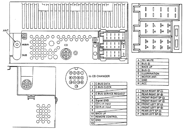

Baue meine Original Soundanlage in meinem Saab 900 II/97 um, original Verstärker und Türlautsprecher/Hochtöner raus und neuer Verstärker sowie 2 wege System mit 160mm + 25mm rein, passt soweit alles supi.
Aber das Problem bleibt das Adapterkabel von Saab auf Cinch, weisst du vielleicht die genaue Pin Belegung dieses Steckers ?
dann sollte es kein Problem sein das ich mir selber baue.

Werde ebenfalls mal ein paar Bilder vom Einbau machen und hier einstellen. Kann dann auch die Belegung des Saab Endstufensteckers dazu schreiben. Ist für diejenigen, die diesen umlöten wollen weil sie nicht auf ihr original Radio verzichten wollen.
Hallo
ich habe hier mal für Hanno ein Bild mit der Belegung vom Stecker
