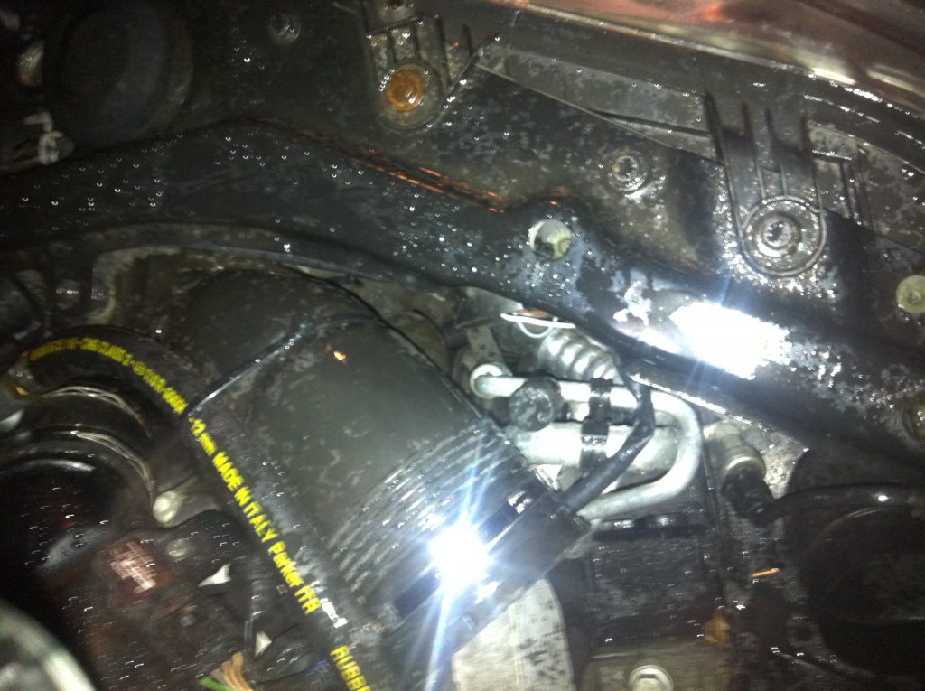

Die Aufnahme täuscht etwas: Die Lampe sitzt jetzt genau gerade in der Öffnung.

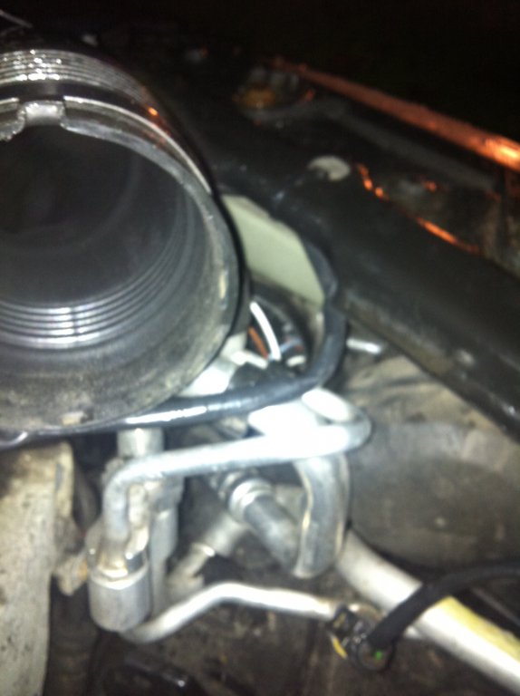

Dieser Griff am Sockel lässt sich nur richtig greifen, wenn man den Luftfilterkasten ausbaut. Rausdrehen kann man die Lampe gerade noch eben so von oben, wenn man schmale Hände hat und zwischen Schlossträger und Klimaleitung greifen kann. (Dort wo auf dem Bild die Schutzkappe des Befüllpunktes der Klimaanlage zu sehen ist) Zusammenbau ist aber leider nur noch eine Sache des Zufalls. Ihr müsst euch auf den Fotos noch den gesamten Luftfilterkasten dazudenken. Dann wird klar, weswegen das so ein verdammtes Theater ist.
Mein Tip: Luftfilterkasten von vornherein komplett raus, und mit einer langen Spitzzange die Fassung heraus und wieder hereindrehen. Das geht aber eben nur, wenn man durch den Rohrbogen der Klimaleitung durchgreift. Ich würde mir das Drama in Zukunft verkneifen, das ohne Ausbau des Luftfilters zu machen. Lohnt beim V6t nicht.

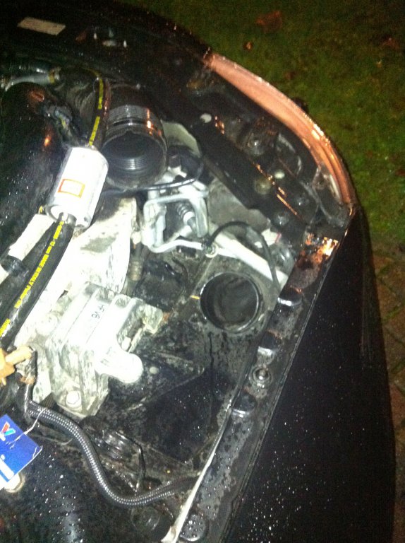

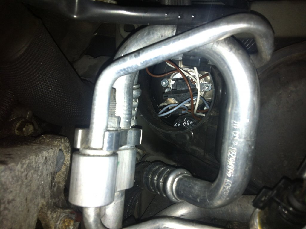

Also Resümee für den Tausch der Fernlichtlampe/Standlichtlampe rechts bei V6t Aero:
- Luftfilterkasten ausbauen (4 Torx für die Schrauben im Deckel und eine 7er Nuss für die Schelle am Rohr. Der Kasten selber ist nur gesteckt)
- 1 lange Spitzzange zum herausdrehen des Lampensockels oder wahlweise auch zum herausziehen des Sockels der Standlichtbirne. Die Zange muss durch den Rohrbogen der Klimarohre geführt werden.
- Nur eine Lasche der Blechfassung kann fassen!
- Beim einführen der Lampe in den Reflektor darauf achten, dass die Kabel nicht zwischen Socke und Reflektorgehäuse geraten. Ansonsten fummelt man sich dumm und dusselig und bekommt die Fassung trotzdem nicht ordentlich gesteckt!
Tip: Spart euch sämtliche Versuche es anders zu machen! Meine Hände tun noch einen Tag später weh und sind vollkommen zerkratzt. Es hat sich nicht gelohnt und ich wäre froh gewesen, wenn ich mir diese "learned the hard way"-Erfahrung erspart hätte!
Deswegen mein Tip und die Bebilderung.
P.S.: Das LPG-Geraffel hat übrigens nicht störend herumgehangen.
Ich habe ein paar Bilder gemacht. Ich hoffe man erkennt ein bisschen was. War dunkel, verregnet und nur ein iPhone.
