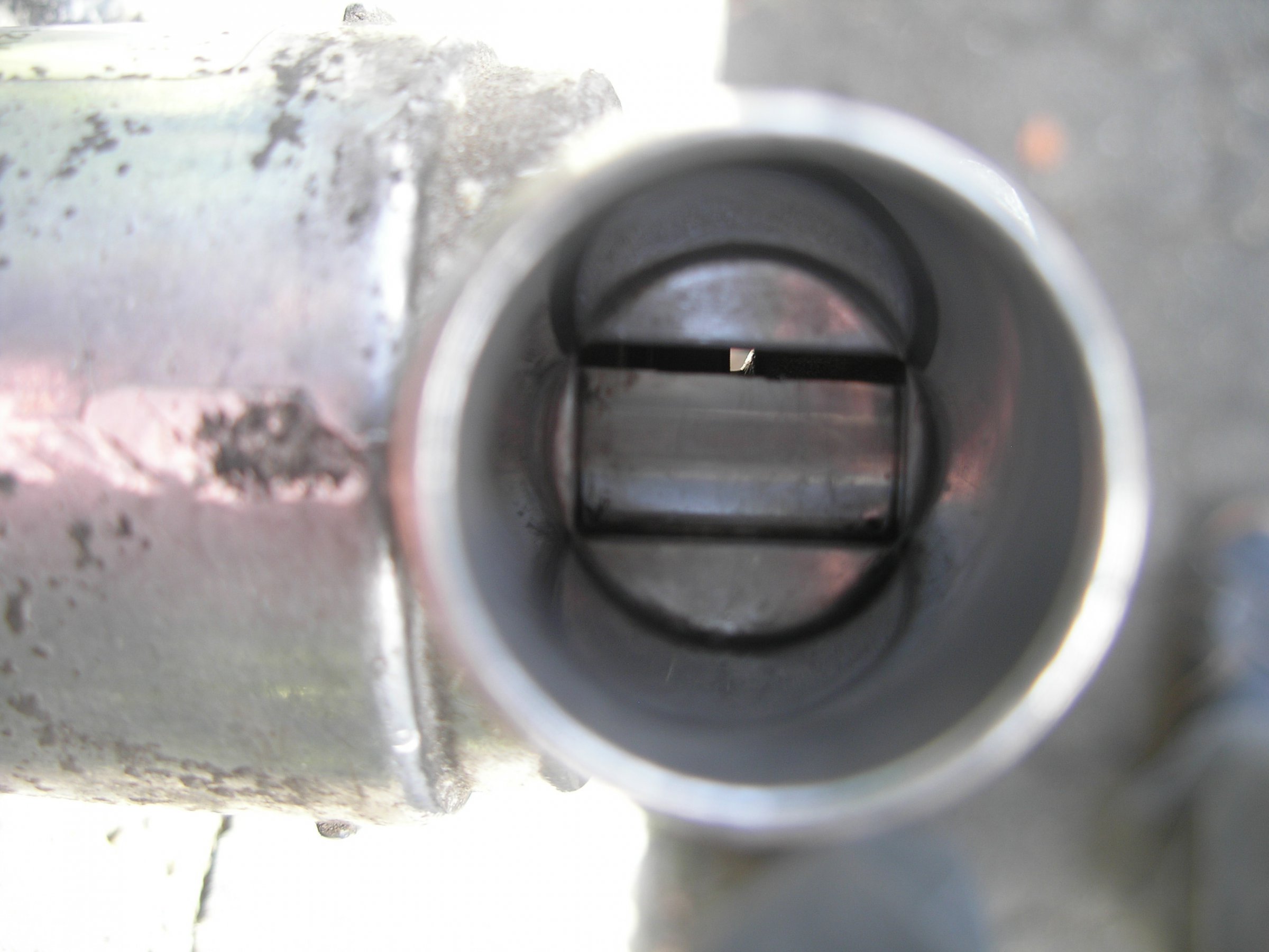

Meine Frage zu den Bildern:
Lohnt das bei den auf Bild 1 zu sehenden Schleifspuren noch?
Die Riefen an diesem Drehschieber (ist das die korrekte Bezeichnung?) in #11 geben mir sehr zu denken. Das sieht doch so aus, als ob er seitlich irgendwo streifen würde. Und das kann er ja nur, wenn er ein zu großes Lagerspiel hat. Und wenn der streift, gibts Reibung und Schwergängigkeit mit der Folge, dass er nicht mehr der am Drehmagneten angelegten analogen Steuerspannung folgten kann.
Ich würde das Teil auf jeden Fall gegen eines tauschen, das mindestens so gut aussieht wie meines:

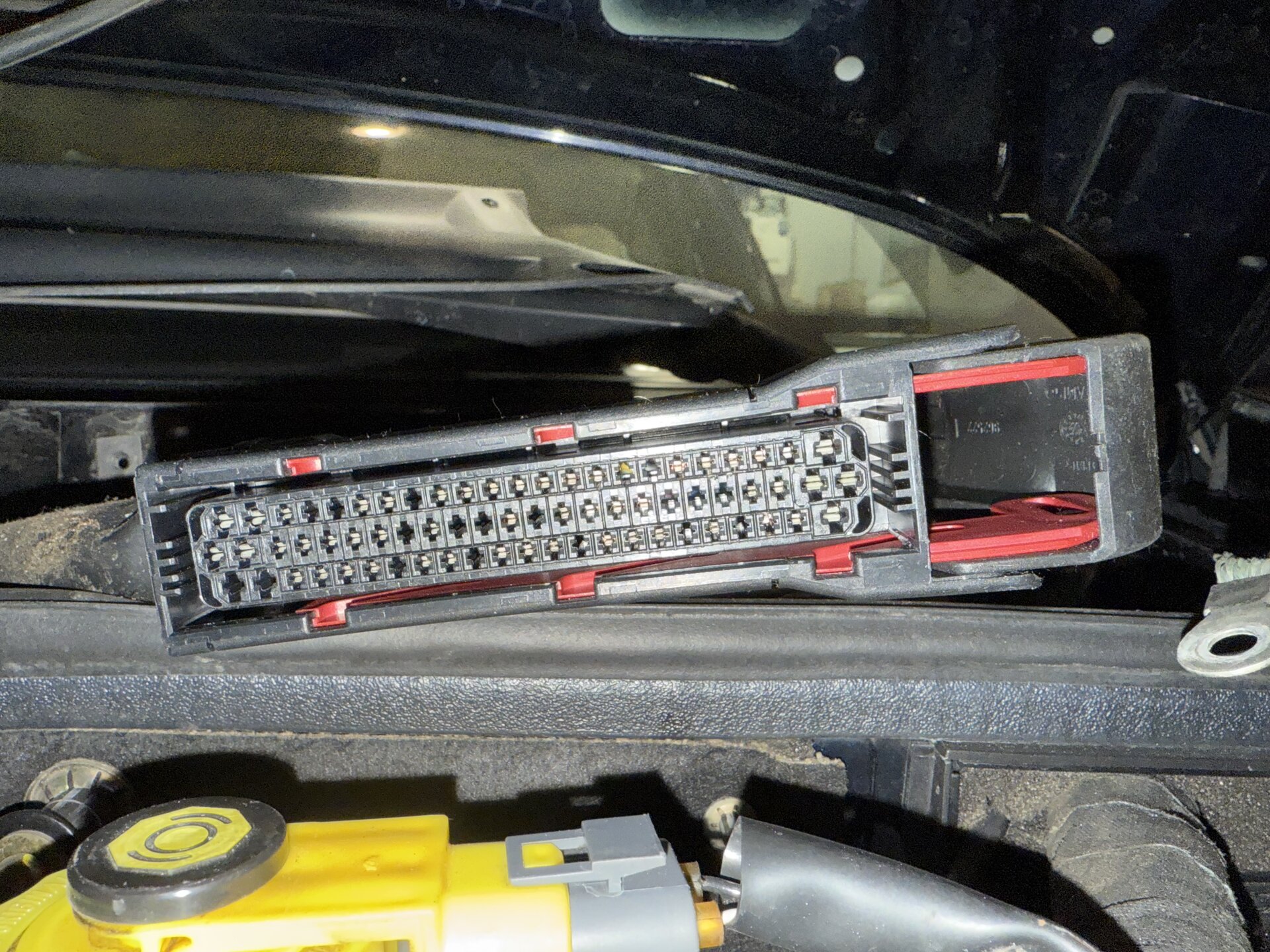

Dann schaue ich mal unter die Abdeckung:
(Fundstelle hier im Forum: "das Motorsteuergerät sitzt links (in Fahrtrichtung) unter der Windlaufblechabdeckung (der große schwarze Plastikdeckel, welcher zwischen Frontscheibe und Motorraum sitzt)."
Mein 9000 ist ein 1998er LPT aus Italien.
Stecker abziehen und wieder aufstecken? Kontaktspray? Andere Maßnahmen? Ich bin da leider noch Laie....
Um die Masse des ECU muss ich mich dann wohl nicht mehr kümmern (aber ich möchte mir das aus Interesse natürlich trotzdem mal anschauen).

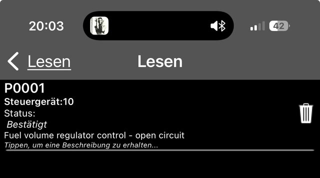

Das ELM327 ist heute gekommen und ich habe es gleich eingesteckt und mit der Software verbunden. Ausgewiesen wird mir die Fehlermeldung P0001 (siehe Foto).
IMG_2949.jpegd
Ich kann die Fehlermeldung zurückstellen und das "Check engine" verschwindet, wenn ich den Motor weiter laufen lasse. Aber beim Neustart kommt die Meldung im Display sofort wieder und wird auch auf dem OBD Programm wieder angezeigt.
Der Blinktest des Displays zeigt durch 6faches Blinken einen Lamdasonden-Fehler an.
Passt P0001 vielleicht zum Lambdasondenfehler und kann das ganze womöglich Einfluss auf den Leerlauf haben? P0001 hat ja wohl mit der Spritzufuhr zu tun.
Komisch bleibt aber natürlich, dass der Fehler auftritt, seitdem ich den ECU Stecker ohne Abstecken der Batterie ab- und wieder angesteckt habe.
Über eine kurze Einschätzung würde ich mehr mehr als freuen..... :-)

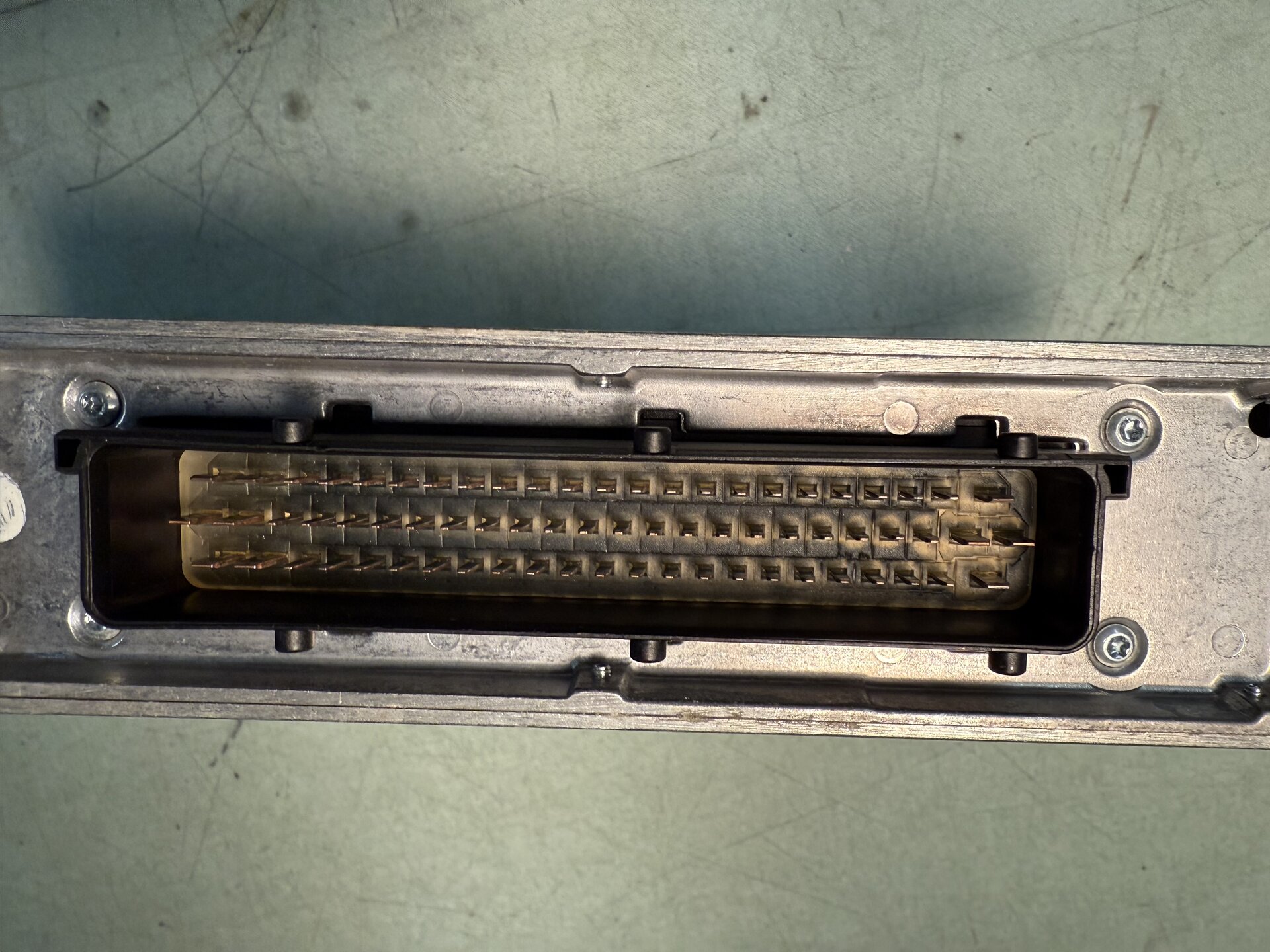

Dann schau nochmal Stecker und Buchse ganz genau auf Beschädigung an - manchmal rutscht auch ein Pin aus seiner Arretierung nach hinten, so dass er keinen (richtigen) Kontakt mehr hat.
Und ggf. nach Kabelbruch/Wackelkontakt im Kabelbaum fahnden.
Am 8.1.2026 um 22:04, patapaya hat gesagt:
Danke!!! Das mache ich. Augenscheinlich ist mir nichts aufgefallen, aber das schaue ich mir dann nochmal an.....
Einen Pin-Belegunsgplan der ECU habe ich im Netz leider nicht gefunden. Vielleicht macht es ja Sinn, sich Pins besonders genau anzuschauen, die mit dem Problem zu tun haben könnten. Aber so schaue ich mir einfach mal alle an und hoffe, zu einer Lösung zu kommen. Ich werde berichten.
