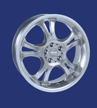

Ja die sehen nicht schlecht aus, aber ich dachte wir wollen 16 Zoll Felgen haben??? Oder jetzt doch 17 Zoll???
ja die gibs ja auch in 16 zoll so wie auf dem bild auch!

naja bei 16 zoll kann man glaub ich nur 50er höhe fahren und 45?oder?Naja wollt die felgen auf dem foto mit mischbereifung! Also 205/50 und hinten 225/45 mehr ist glaub ich nicht zugelassen!

weiß nich ob das was bingt(ausser der optik)Und es ist sogar zugelassen!
