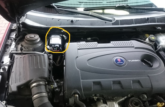

Hurra, sie haben es geschafft. So, ich bin wohl nun der Dritte nach meinem Kenntnisstand, der eine Standheizung im Wagen hat. Bin gespannt, wie sie funktioniert. Werde berichten.
Es ist nun eine WEBASTO HEW00005 eingebaut. Alles läuft über die Fernsteuerung - hier keine Steuerung über Mobile App. Kein weiterer Schalter sonst wo im Armaturenbrett verbaut.

Da ist die Standheizung eingebaut:
Der Fehler "Scheinwerferhöhenverstellung ist fehlerhaft" hat nichts mit dem Einbau zu tun. Das ist geprüft worden. Strom kommt an den Sensoren an. Vermutlich ein Defekt/ Wackelkontakt am Sensor. Also ein Kandidat für die "Fehlerliste".
