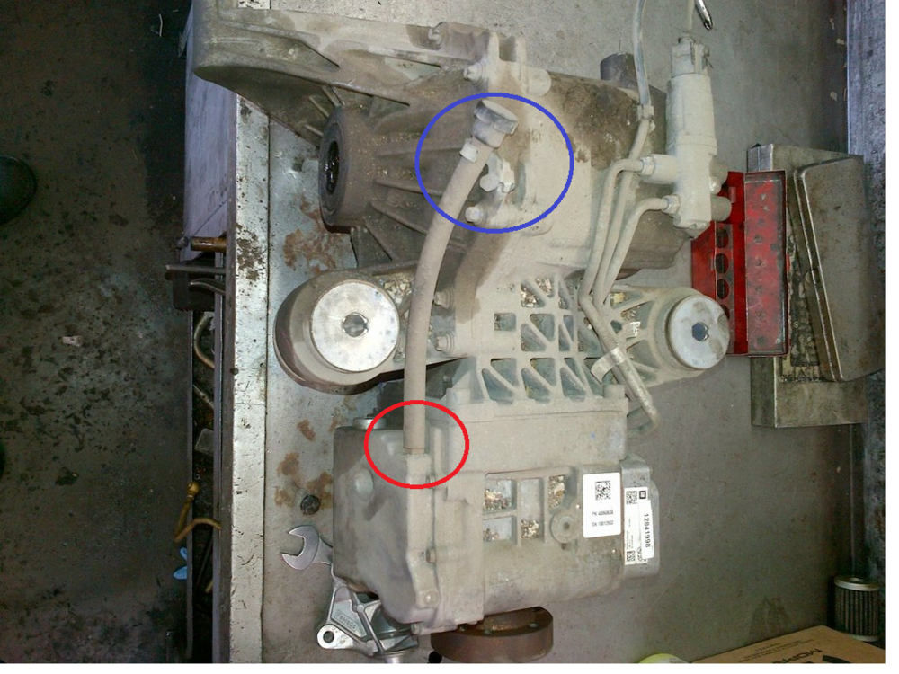

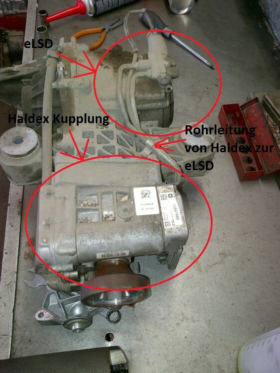

Also Diagnose steht.
Viscokupplung hat sich zerlegt, (Sorry allrad habe ich keine Ahnung)
Es gibt anscheinend 2 orte im Diff wo es öl gibt, im einen war Öl im überfluss und dort wo die Kupplung sitz war nichts drinn :)
Der Filter war komplett zu und konnte kein Öl fördern, auch sind die Antriebswellensimmeringe undicht.
Vorschlag von der Garage:
1. Diff aufmachen neue Kupplung rein, alles reinigen, Simmeringe tauschen und weiteres Kleinmatrial.
Matrial kosten Gering, Arbeitsaufwand gross.
2. Diff einfach komplett tasuchen
Matrial kosten Hoch, Arbeitsaufwand gering.
Wir haben uns für die 2te variante entschieden, Kostet ein Paar Franken mehr, dafür hat man Garantie und ist ganz sicher das Alles wider I.O ist.
Der X ist sonst wirklich in einem Top Zustand und einen Kompromiss oder die angst zu haben es könnte ja noch was nicht I.O sein wollen wir nicht haben.
p.s beim Öl ablassen vom Diff kamen einige Metalstücke raus und sehr viel Metallabrieb usw...
Wie ich bereits mehrfach geschrieben habe ist genau das der Grund für viele Probleme mit Haldexkupplungen.
Kein regelmäßiger Ölwechsel und zack ist der Filter zu. Dann pumpt die Pumpe gegen den zugesetzten Filter an und es gelangt zu wenig Öl in den Kreislauf und die Regelung arbeitet nicht wie gewünscht.
In allerletzter Konsequenz ist dann irgendwann die Haldex im Eimer, wenn man es so weit kommen läßt, dass sich der Filter komplett dichtsetzt.
Daher alle 30000km auf jeden Fall den Filter und das Öl wechseln.
