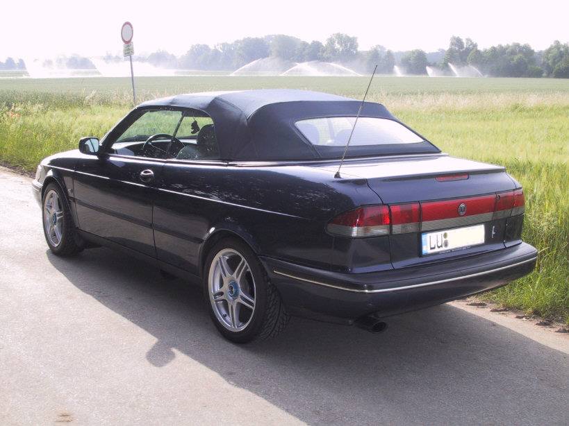

18" sieht doch auch ganz nett aus...
@aero 270
Sieht SUPER aus aber das Fahrverhalten kein vergleich !
Seit dem Ich die 18" Fahre mit 225/40 zieht der wagen bei jeder Spurrinne.
Richtig Beschleunigen ohne beide Hände auf dem Lenkrad geht nicht.

Mein oben abgebildeter optischer 93 ist auch ein 900/2 nur auf 93 optik umgebaut.Die 18" passen ohne irgendwelche Nacharbeiten da dran.Außerdem fährt das Auto super spurtreu und zieht nicht im geringsten den Spurrinnen nach.Sind halt alle Buchsen und Tragarme in einem guten Zustand.
