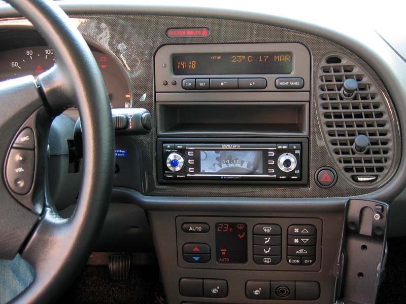

Gitb es jemanden der sein Becker Navi direkt unterhalb des SID eingebaut hat (9³ bis 02) wie es beim letzten Sondermodell der Fall war? Angeblich kann man das Radio nicht ganz einschieben bei früheren MJ. Ich finde das Fach oberhalb des Radios ziemlich doof.....
Gab es ein 9³ Sondermodell mit Becker-Navi?
Das Fach ist jedenfalls für unter das SID gedacht (von der Befestigung/Konstruktion her); habe aber auch Probleme mein Blaupunkt-Radio (kein Navi, aber ist ja auch DIN) ganz hereingeschoben zu bekommen.
Es gab eine Zeit lang das 7820 als Sonderausstattung (ich glaube nur MJ 03´). Dabei war das Radio unter dem SID montiert. Ich finde das dies viel besser ausschaut als das Fach zwischen dem Radio und dem SID
Nunja, drumrumkommen um das Fach tut man ja nunmal nicht; aber ich denke mit etwas Aufwand (bisschen am Plastik rumfeilen, etwas Metallgebiege und der ein oder andere Klebestreifen) sollte es auch machbar sein das Becker direkt unter das SID zu montieren!
Auch wenn ich persönlich finde, dass das mit dem Fach dazwischen nicht sooo schlimm aussieht... Oder?
Sieht doch gut aus, jedenfalls passt das Becker sich deutlich besser in das Cockpit ein als mein Blaupunkt!
Originell finde ich unsere Synchron-Aufnahme mit dem Jeans-bekleideten Knie :icon_cool
Naja, ist ehrlich gesagt aus dem WEB, aber trozdem lustig!
Muss mal drüber nachdenken....
