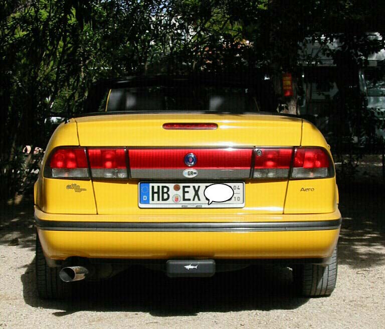

so hier mal ein bild, wie's bei mir von achtern aussieht.
Norbert hat einen Fischhaken! *lol*
wenn dann einen "shark-haker-verberger"
