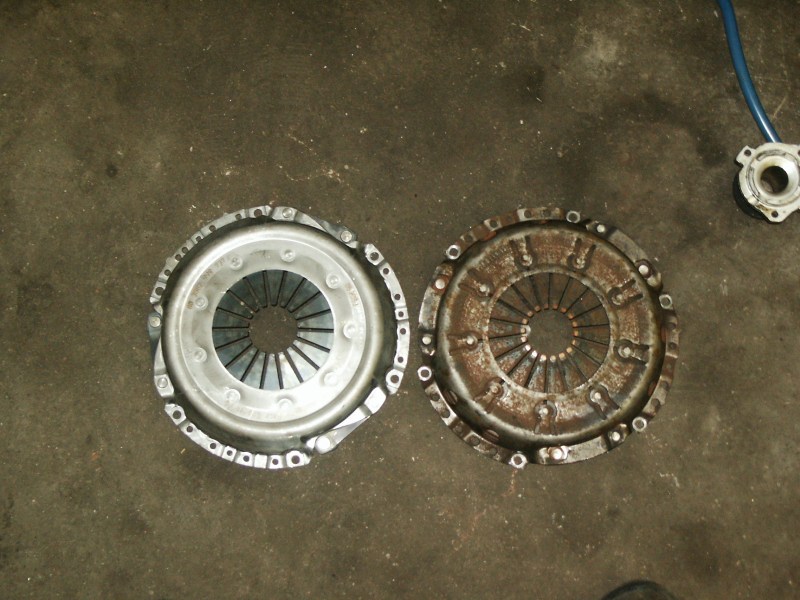

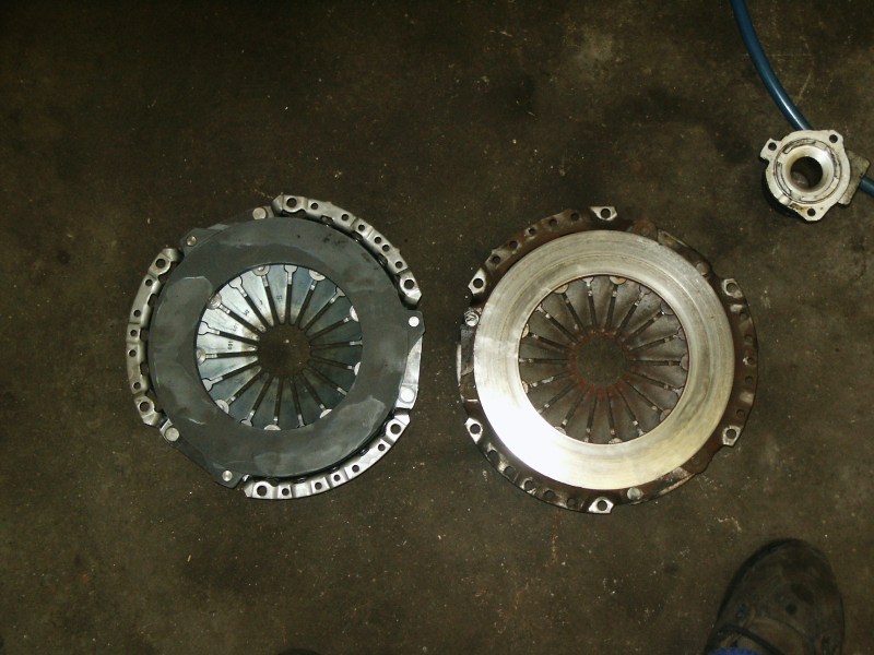

Und um noch was zum Thema beizufügen:, die beiden Druckplatten im Vergleich:
