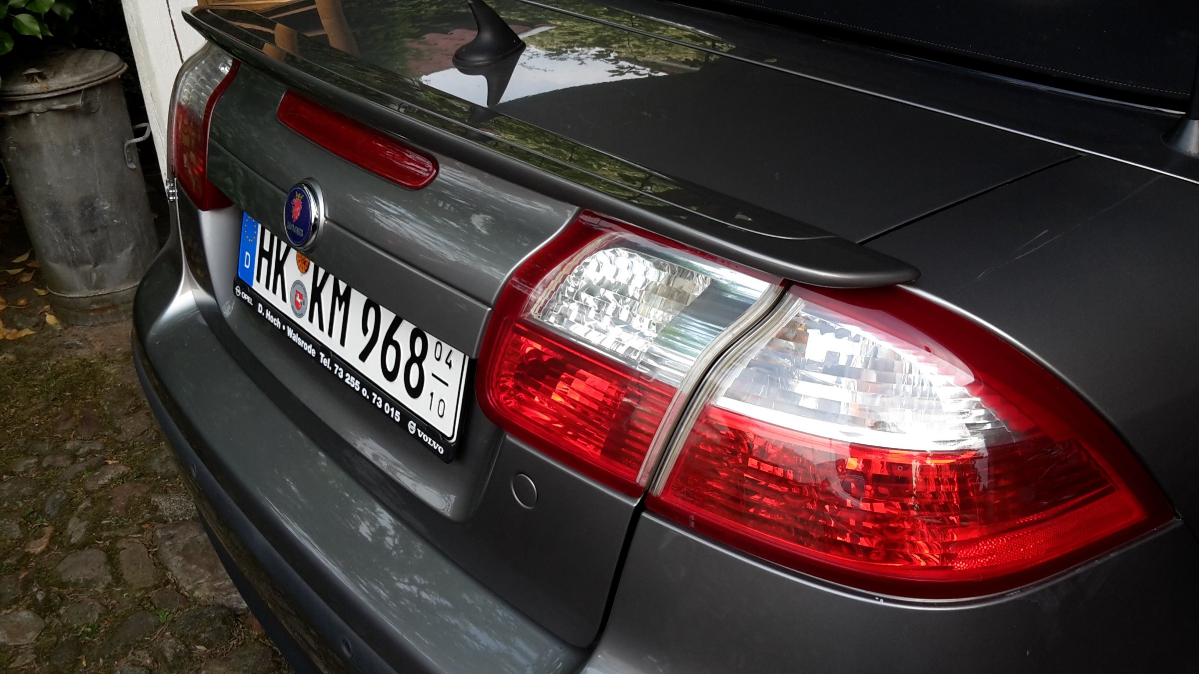

Habe - wegen dem gleichen Problem - letzte Woche meinen freundlichen Saab Händler kontaktiert.
Der sagte mir, dass diese Schablone immer bei den neu gelieferten Spoilern im Beipack war, ebenso wie das Vorlegeband.
Leider wurden die in der Regel nach erfolgreicher Montage mit der Verpackung entsorgt. Die Schablone war so groß wie die
ganze Heckklappe und wurde zum Anzeichnen verklebt mit Gaffa-Tape/Tesa-Krepp. Aus diesem Grund wurde sie wahrscheinlich nach
Gebrauch auch entsorgt.
Die einzige (sichere) Möglichkeit wäre eine gebohrte Heckklappe zu finden, bzw den Spoiler zu demontieren und eine solche Schablone
anzufertigen... leider...
"Messen" ist -denke ich- mangels sicherer Referenzpunkte recht schwierig, aber sicherlich nicht unmöglich
Der Freundliche hat sich die Mühe der Messung gemacht und danach die Bohrpunkte gesetzt. 20180608_200251.thumb.jpg.d33c57f7cd8ef5e141b6ec5448e3b32c.jpg
