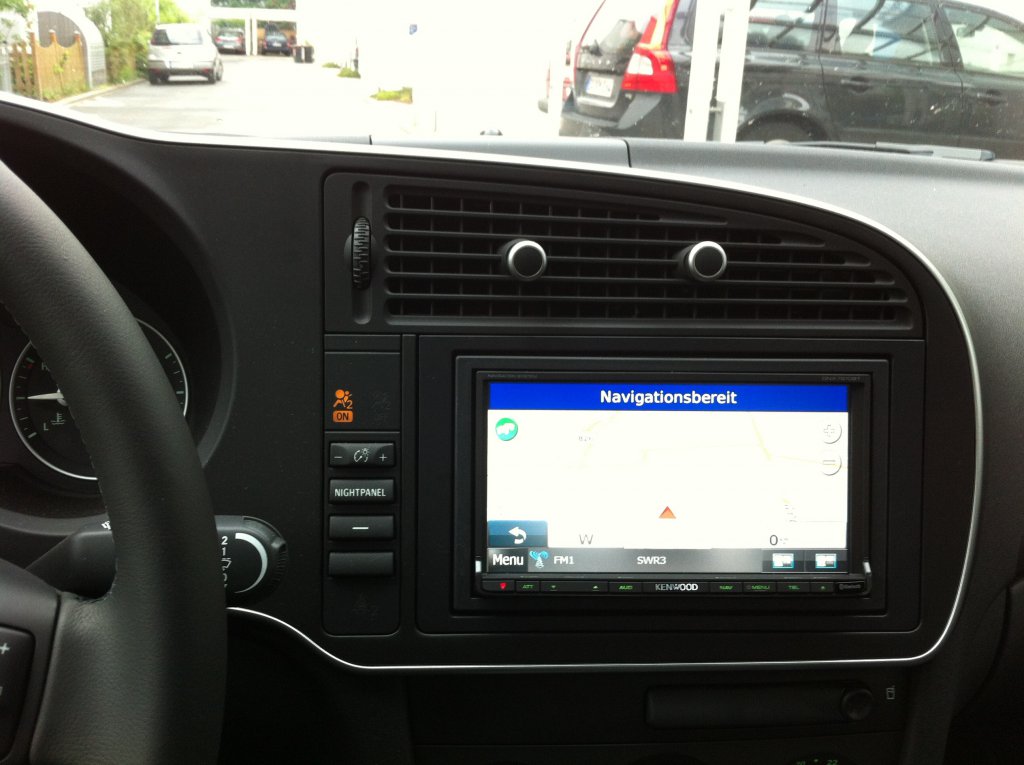

Habe das Kennwood DNX 7210BT eingebaut, von den Lenkradtasten funktionieren mit dem Adapter von Kennwood nur die rechts ( laut, leise, nächster Sender oder Tilel) die Telefontasten links funktionieren nicht, aber das geht auch gut über den Touchscreen. Bluetooth Kompatibilität zum z.B iphone ist ein deutlicher Fortschritt, aber der Navi Teil für mich ein Rückschritt gegenüber dem Saab System, das ich vorher hatte. Es gibt zwar mehr Pixel aber z. b. Keine Wälder und meist auch keine Ortsnamen mehr. Vermutlich ist das nur schlecht programmiert, die Daten sind ja wohl da. Hab mich schon gefragt was der Programmiere wohl für ein Navi benutzt

Hallo Ziehmy, ich hab das letzten Mai ganz faul machen lassen (bei ACR) und es wurden verbaut:
Dietz Blendsatz SAAB ( nach Aussage Monteur nicht ganz einfach den Orginalrahmen zerstörungsfrei zu entnehmen)
ACV Soundsystemadapter Saab
ACV Lenkradinterface Saab
ich meine solche teile auch im Internet gesehen zu haben mit etwas Suche
optisch ist das 7210 wegen des fehlenden Drehknopfes aber größerem abnehmbaren Bildschirms gegenüber dem DNX5210 BT etwas schlicht, dafür ist der Bildschirm größer, die Tasten unten verlangen etwas Übung.
Bild hab ich im Moment nur dieses
Grüße Kay
nachtrag: Micro wurde um die Scheibe rum hinter den Ruckspiegel, USB ins Handschufach gelegt. die Standheizung läßt sich nur noch manuell starten, da die Uhrzeit nicht ans SID übertragen wird ( vorher System 150)
