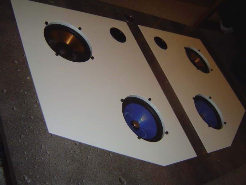

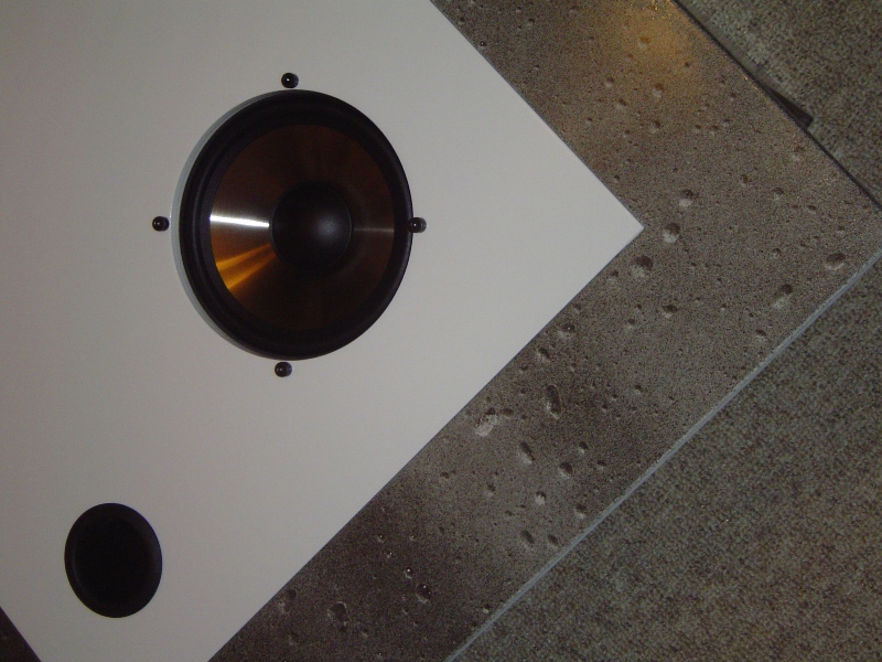

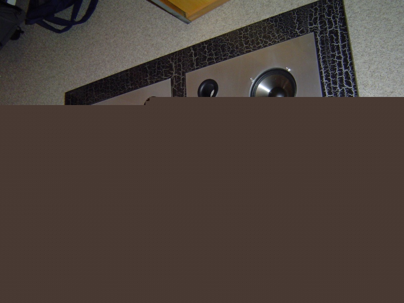

...hab alles Material von Monacor "Car-Power" verbaut! Hab nen Doppelschwingspulen-Sub im Kofferraum, Tief-Mittel- und Mittel-Hochtöner im Boxenbrett verbaut. Tönt in Kombination mit ordentlichen Frequenzweichen (auch Monacor) sehr sauber. Vorne hab ich ein seperates System von Blaupunkt drinne. Bei richtiger Anordnung der Chassis im Boxenbrett breitet sich der Klang sehr gut und sauber aus-da kann man selbst die Doorboards vergessen, die brauchts dann nimmer!!!
Anbei 3 Bilder von zwei meiner selbstgebauten Heckablagen-->unbezahlbar, no chance!!! :D :lol:
Greez Raephu
