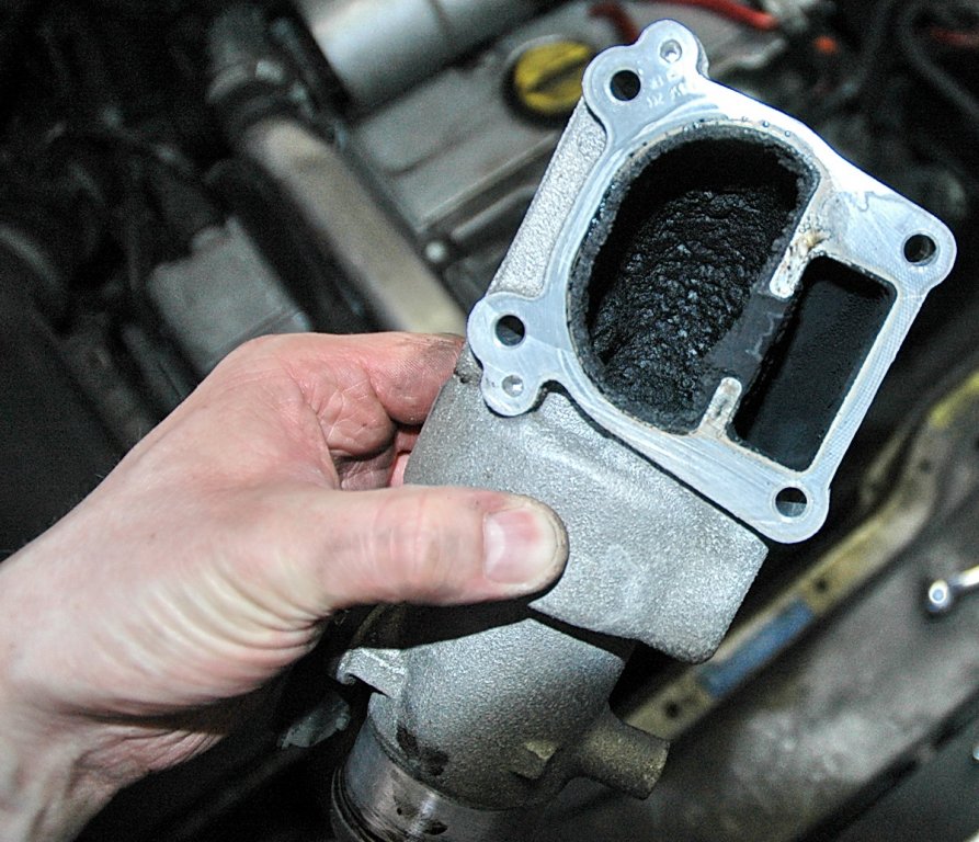

Motorplastik-Deckel entfernen...
AGR Reinigen (Anleitung bei Youtube!) bzw. Ansaugtrakt (Bild)

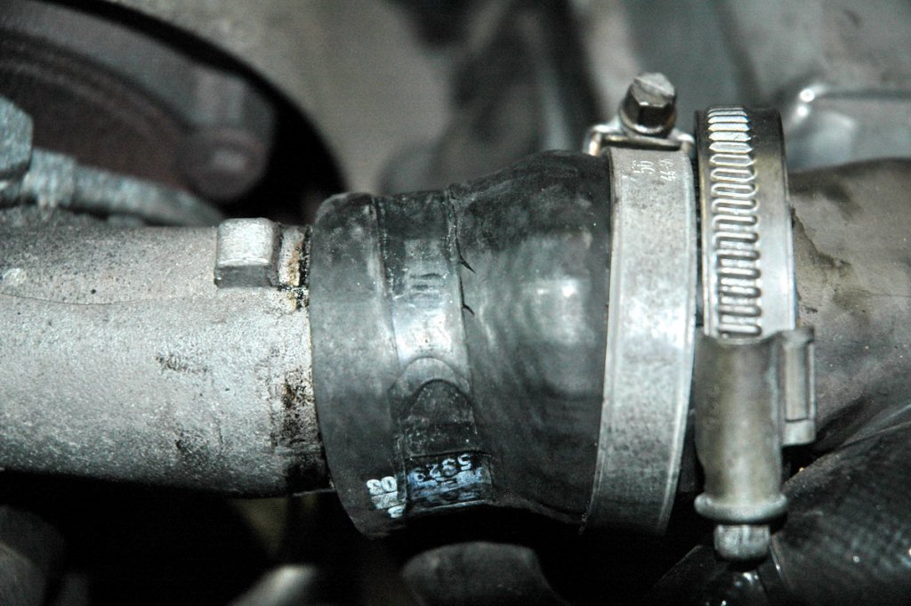

Große Ladeluftschläuche reißen gerne im Bereich der Schellen (vgl. Bild)

Moin,
ich hatte das Gleiche mit meinem 9-5 2.2 TiD. Da war ein Haarriss im Ansaugschlauch zum Turbolader. Mit bloßem Auge nicht zu erkennen, da der Riss im unteren Bereich war. Solange der Wagen kalt war fuhr er ganz normal. Sobald der Motor aber warm war wurde ja zwangsläufig auch der Gummischlauch warm und durch den Riss entfleuchte der Ladedruck. Folge keine Leistung mehr und Notprogramm bis auf 100 km/h runter Der ADAC kam dann nach ca. 45 min und dachte ich wollte ihn veräppeln. Der Wagen fuhr wieder tadellos. nach ca. 10 min aber das gleiche Bild, keine Leistung mehr und runter von der Autobahn. Glücklicherweise war der Pannenhelfer noch nicht weit weg und er war nach ca. 10 min wieder da. Gefunden hats dann die Werkstatt.
Das klingt ziemlich logisch und würde auch diesen nicht immer wiederholbaren Effekt erklären... danke!
Da es die letzten Tage wieder nicht ganz so warm war, ist der Fehler bisher nicht mehr aufgetreten.
Ich beobachte noch weiter und schau mich schonmal nach einem neuen Stück Schlauch um!
