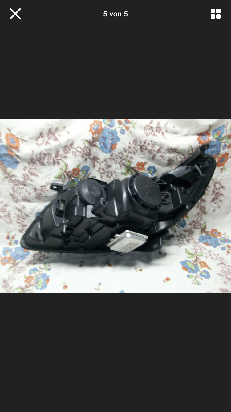

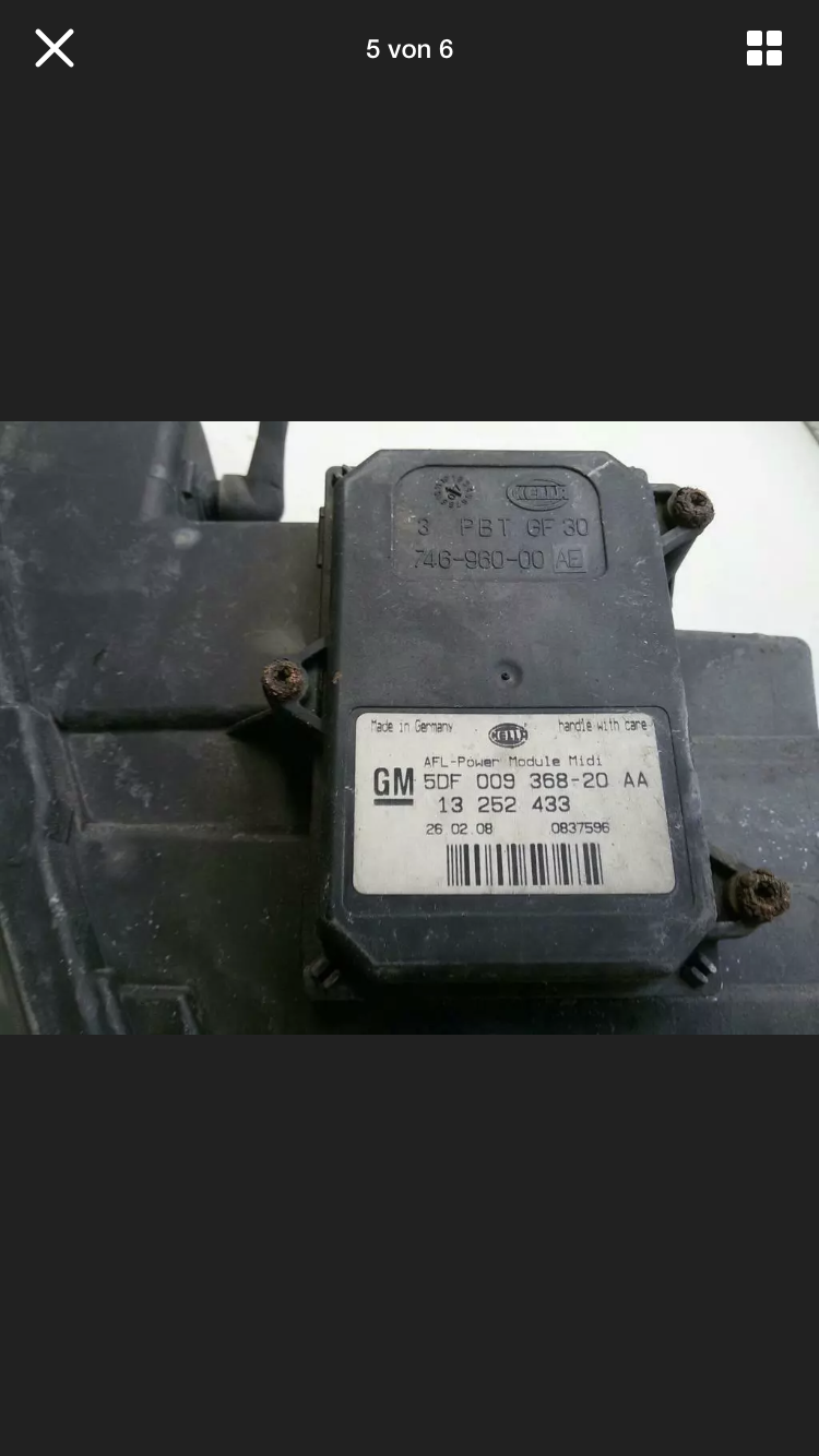

Moin moin, ich habe an meinem 9-3III mit Unfallschaden, die Xenons getauscht. Leider kommt die Meldung „Leuchtweitenregulierung defekt“. Die neuen Xenons haben 2 Steuergeräte, einmal das Xenon Vorschaltgerät und das AFL Power Modul(für was ist das eigentlich?) und die alten Xenons haben NUR das Vorschaltgerät, ohne AFL?!

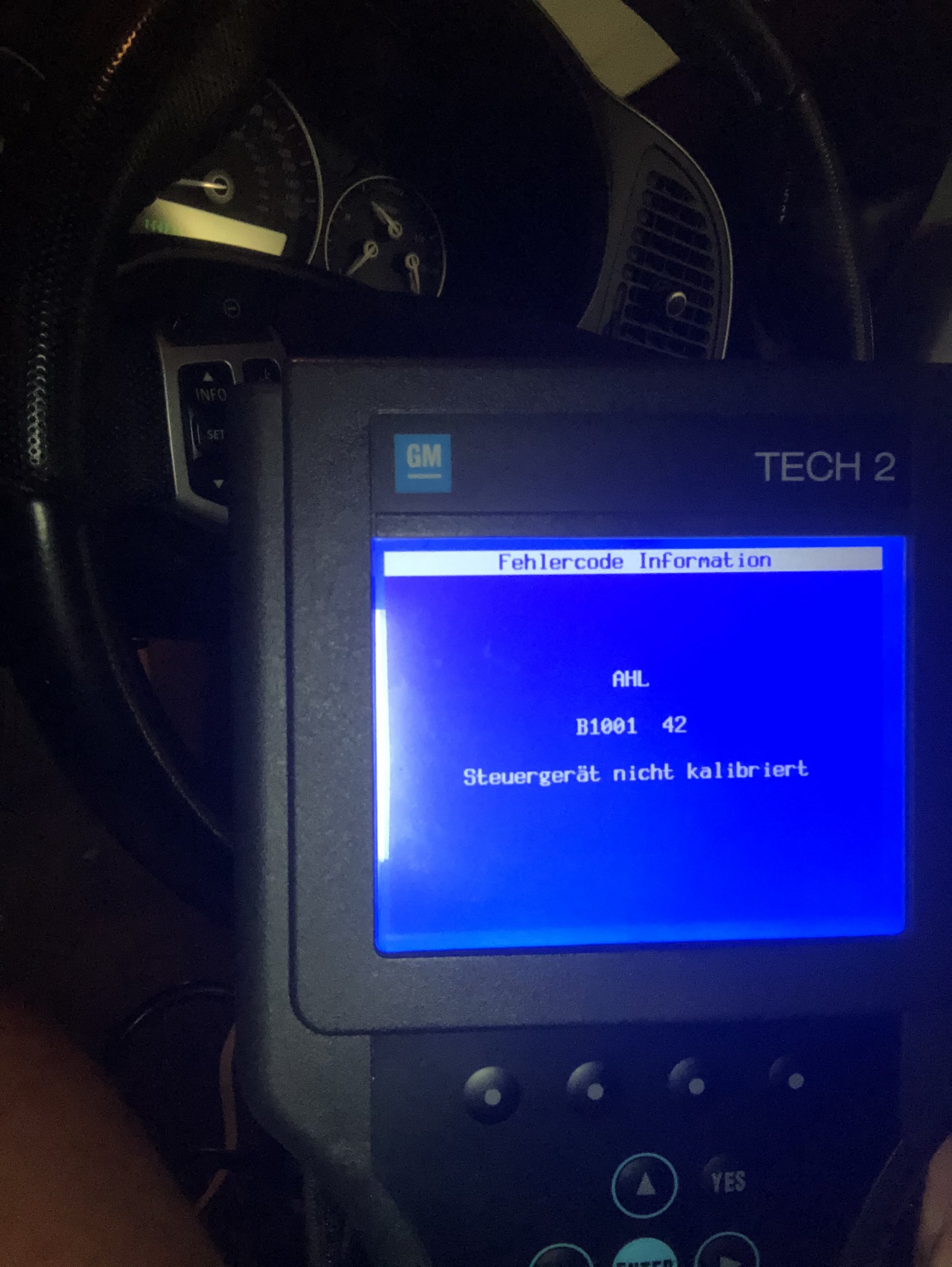

Mit Tech 2 schon ausgelesen und probiert zu löschen, negativ. Kalibrieren geht auch nicht, baut kein Kontakt zum Steuergerät auf. Die Sensoren an der Achse sehen OK aus.
Fehlermeldung siehe Bild.
Habe ich die falschen Scheinwerfer oder woran kann das noch liegen, was meint ihr.
