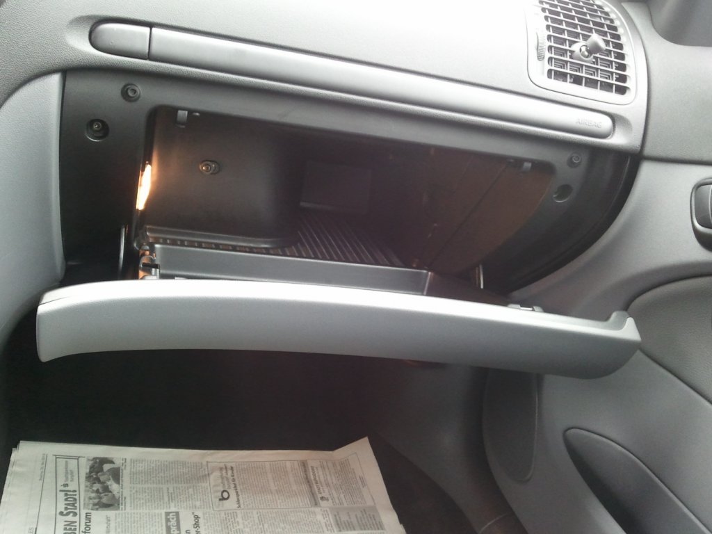

Danach Handschufach und soweit es ging den Teppich demontiert. Die gesamte Kabelage trocken, Boden trocken. Nur der Teppich war/ist noch feucht.

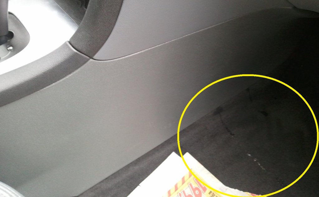

[ATTACH]72013.vB[/ATTACH]Zu früh gefreut, heute morgen stieg ich ins Auto und sah das!
Jetzt geht die Suche weiter... wie kann ich die Verkleidung demontieren?
Genau dort war die Stelle bei mir auch welche als erstes nass wurde.

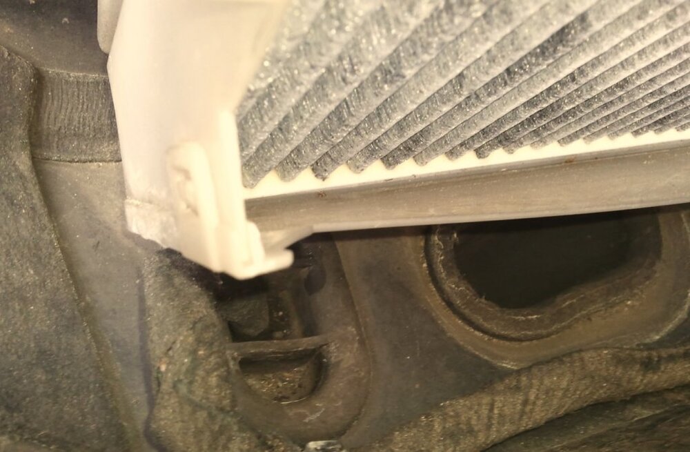

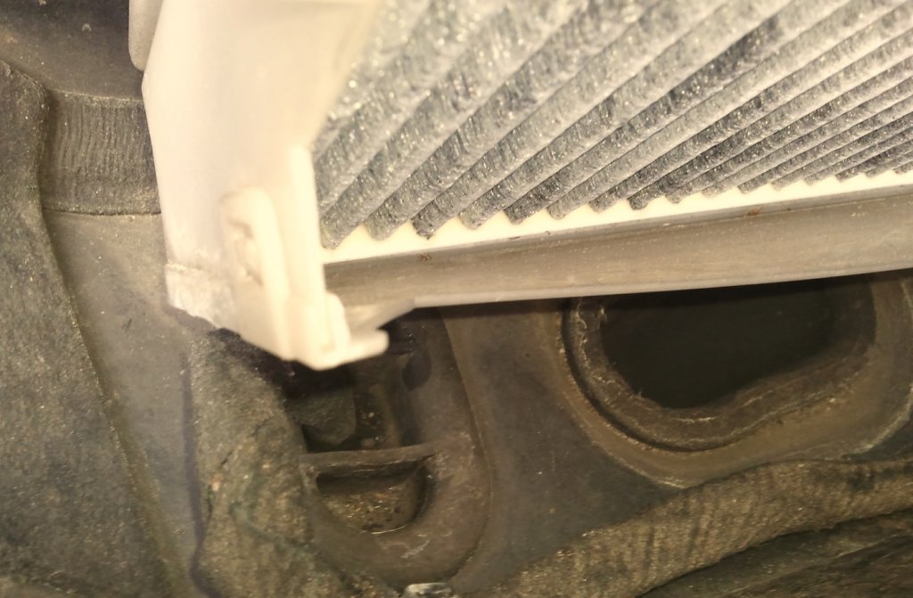

[ATTACH]72020.vB[/ATTACH]Für mich ist der Wasserkasten trocken... auch der Innenraumfilter ist nicht feucht.

Hmm Wasserkasten trocken.
