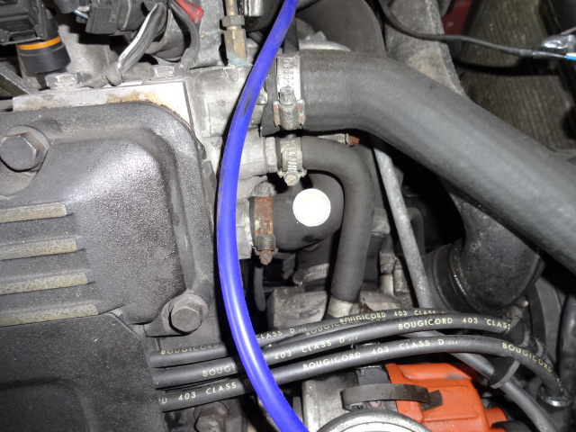

Gerade erst den Wagen aus der Werkstatt geholt (neue Scheiben und Beläge vorne) und zu Hause angekommen qualmt es verdächtig. Haube auf und siehe da ein feiner Strahl aus dem Wasserschlauch.
[ATTACH]72105.vB[/ATTACH]
Frage, wie heisst der genau (der mit dem Geldstück), wo bekomme ich den (die Üblichen Händler) oder kann man den aus dem Zubehör ersetzen.

Moin, müsste der Schlauch 7504624 sein!? Preis weiß ich gerade nicht, schau mal bei den üblichen Verdächtigen nach...Flenner usw., check dann gleich mal die anderen Schläuche... :-)
Den Schlauch gibt es bei Flenner als originales Saab - Teil, kostet ca. 17 Euro.Der Schlauch ist durch die Hitze des Turbos stark belastet.
schön, dass Dir das zu hause aufgefallen ist, dieser Schlauch ist bei mir der Grund für die einzige antriebstrangbedingte Abschleppaktion in 10 Jahren und 200Tkm Saab 900 Turbo gurkerei gewesen. Auf der A8 bei Ulm geplatzt - Seitenstreifen gibts da nicht.

sind auch nur 2 km Entfernung. Den Ausstausch kann man selber machen ?

Ja, einfach die beiden Schellen lösen, eventuelle Verkrustungen an den Anschlüssen entfernen und anschließnd den neuen Schlauch montieren. Es wird etwas Kühlmittel kleckern. Vielleicht bietet sich ja ein gleichzeitiger Kühlmitteltausch an. In dem Fall lässt Du vorher das Kühlmittel ab, tauscht den Schlauch und füllst anschließend das Kühlsystem wieder.

habe mich gerade im gelben forum schon ein wenig schlau gemacht. Werd ich morgen in Angriff nehmen, wohne ja nur 30 km von Wuppertal entfernt und kann mir bei Flenner das Teil holen.
