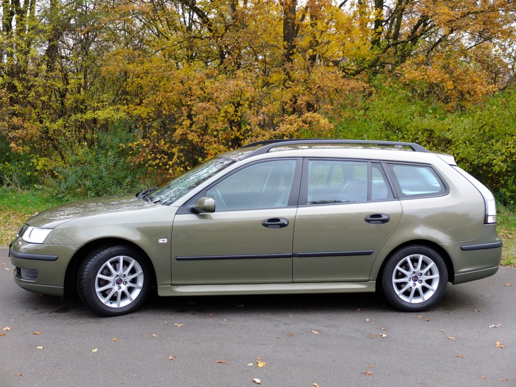

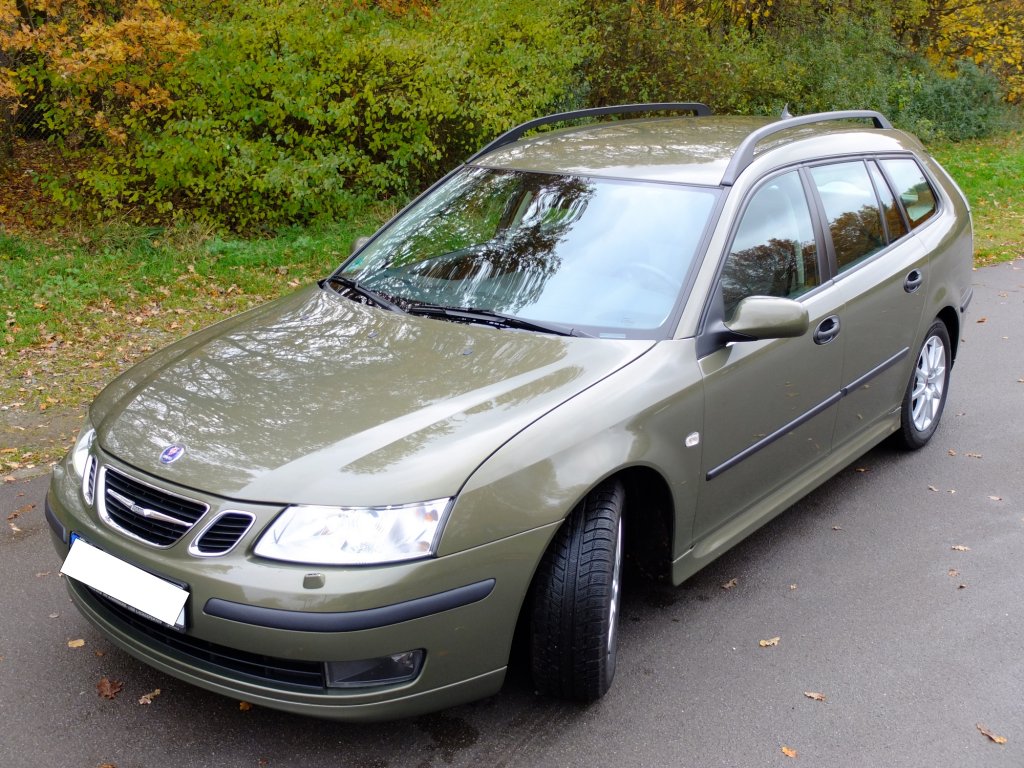

Natürlich kann man die Dachreling nachrüsten. Sieht übrigens nach meiner Meinung deutlich besser aus als wie ohne!!! Habe das Sondermodell Salomon edition, bei dem man sich damals die Dachreling zum Sonderpreis dazu bestellen konnte. Die Befestigungen am Dach sind vorhanden (nicht beim Cabrio!). Hier kannst Du bestellen: http://www.partsforsaabs.com/product_info.php?cPath=29_133&products_id=3008. Preis ist 198,50 plus 26,50 Versand. Und nochmals zur Illustration der 9-3 Salomon Edition in argongrün mit Dachreling.
Gruß ken
