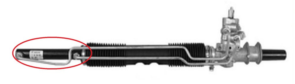

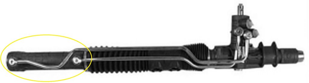

[ATTACH]72918.vB[/ATTACH][ATTACH]72919.vB[/ATTACH]
da dein auto bj98 ist, könnte es sein das die eine als auch die andere lenkung verbaut ist
sicherlich findest du das linke model in deinem auto

@majoja02... bei mir ist die rechte Lenkung auf deinen Bildern verbaut. Es ist die mit 3 Umdrehungen. Heisst das also, das ich auch eine mit 3,5 verbauen kann ohne das die Räder an die Karosserie stoßen bei volleinschlag? Wo bekomme ich die BEfestigungsspangen und Gummiblöcke her, hast du da einen Tip?
das eine nennt sich die ZF ausführung.. das andere die Zaginaw...
ZF ist die aeltere und wurde wenn ich nicht irre ab 96-97 dann gewechselt zu Zaginaw..
in beiden faellen wuerd ich einfach die powerflex gummis nehmen je nachdem welches lenkgetriebe es wird.. und halterung sind es beides mal die gleichen..
nur das gummi schreibt das getriebe vor..
Also laut der Form müsste ich also ein Saginaw Lenkgetriebe verbaut haben.
