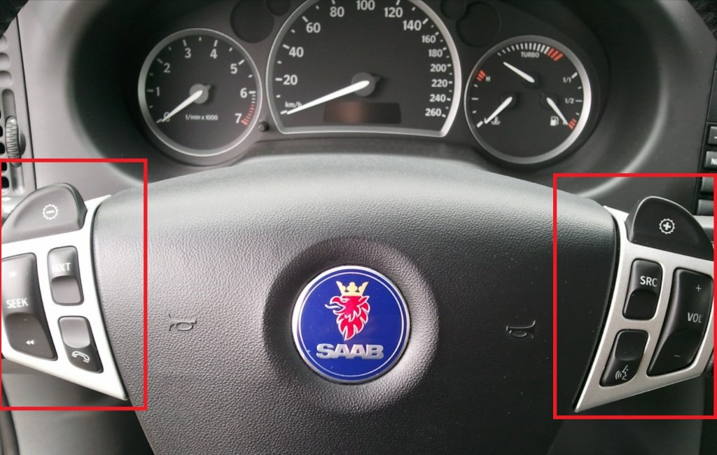

Moin,
gibt es eine Anleitung zur Demontage der Schaltwippen, siehe Bild.
[ATTACH]73742.vB[/ATTACH]
Ich schaue mal im WIS nach, der Airbag muss raus, dann kommst Du an die Schrauben ran mit denen die Tasten befestigt sind…
Wo du grad dabei bist.. :tongue: könnte man die Schaltwippen auch an ein Fahrzeug ohne Schaltwippen montieren?
Gewiss geht das, da die Aufnahmen gleich sein werden.
Nur um die in einen funktionsfähigen Zustand zu bringen, gehört da wohl dann "leider" noch etwas mehr dazu.
Das war ja die eigentliche Frage ;)
Wäre ja auch möglich das diese Kabel bereits liegen
Airbag muss raus, dann sind 2 kleine Torx dahinter und man kann die komplette Lenkradfernbedienung rausnehmen.
Auf der Rückseite sind dann 4 weitere kleine Torx, eine sitzt sehr tief, da musste ich einen Bit dünner schleifen, um ran zu kommen. Nimmt man dann den Deckel ab hat man die Platine und die Schaltermatte. Die Tasten sind dann alle nur geklemmt, dünne Schraubendreher und man kann es komplett zerlegen.
Was hast du dann mit den Wippen vor?
Danke!
Die Volume Taste hängt bzw. wenn man drauf drückt tut sich nichts.
Also muss ich die Demontage doch in der Werkstatt machen lassen.
Oh ja, das ist sehr eng zwischen Wippen und Gehäuse.
Habe ich gemerkt, als ich meine lackiert und carbonisiert habe. Da hat hinterher auch einiges geklemmt, also nochmal zerlegen, besonders an den Innenkanten abschleifen und nochmal lackieren.
