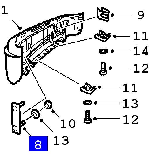

nochmal ne kleine Frage zum Umbau... bin ja eigentlich schon drüber... das einzige was mich jetzt noch aufhält ist dieser Turbo Spoiler. Leider hab ich beim Kauf keine Befestigungen bzw. Schrauben dafür bekommen. Im EPC ist eine kleine Auflistung, doch leider nur für den Aero & Standartspoiler.
... Die Seitenteile am Spoiler werden die von außen oder innen am Kotflügel verschraubt? So eine Halterung wie auf Pos. 8 brauch ich dann wahrscheinlich auch noch oder? Ich hab den Spoiler komplett ausseinander gebaut und neu lackiert... ich hoffe doch das ich das noch hinbekomm....

Mir ist ja der Sedan damals krepiert, da hab ich den Frontspoiler noch ausgebaut, den brauch ich aber noch für mindestens eine Woche selber - und den Spoiler hast du ja auch schon. Bloß die Befestigungen, daran hab ich nicht gedacht.
In den Kleinteilen, die ich mitgenommen hab, waren auch die Klammern 9 & 11, aber nicht die Nr. 8. Man kann einfach nie genug Teile horten. . .

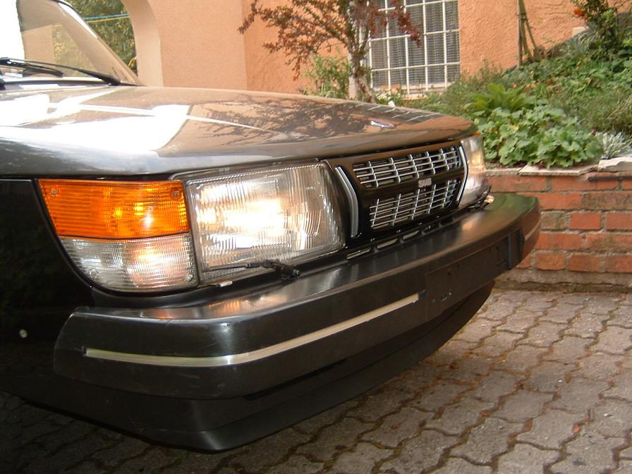

So nun mal wieder was positives...
nach viel Bastelarbeit kann man jetzt von einer Front reden!

Glückwunsch :japanese also mir gefällt´s prima.......
Borrrr. . . superb, geilissimo, und auch noch mit Chrom dran! Herzlichen Glückwunsch, die Arbeit hat sich gelohnt.

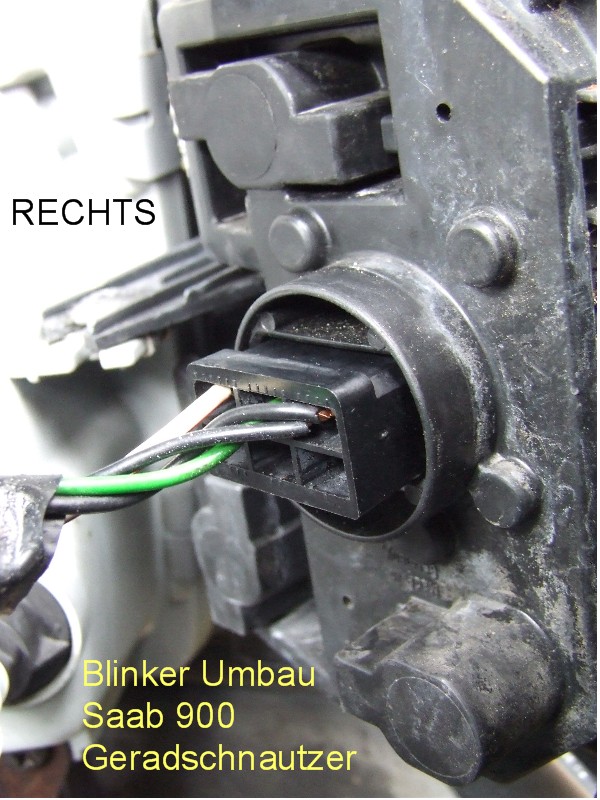

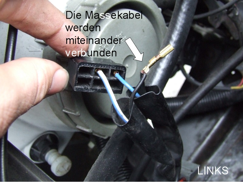

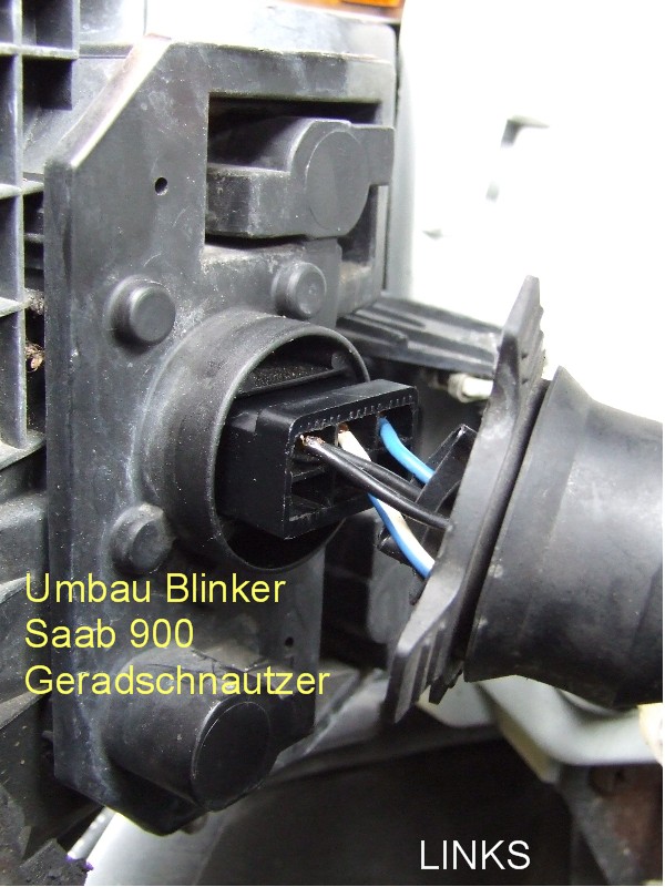

so nochmal zum Thema Blinker und Umrüstung:
ich hatte jetzt schon ein Paar Anfragen zum richtigen Anschließen der Kabel... habe heute mal Zeit gehabt und die Anschlussstellen fotografiert, und da bei mir alles tadellos funktioniert denke ich das es so passen muss... eigentich ganz einfach!!
