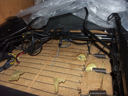

Schau dir mal unter dem Fahrersitz den Schalter an, der mit Zugketchen dort diagonal verbaut ist. Wahrscheinlich ist das Kettchen ausgehängt, oder der Schalter defekt. Notfalls Sitz lösen und nach hinten kippen, dann ist die Sicht besser. Zur Lösung des Vorredners sag ich jetzt mal nix... LG Martin

Ok.... die Kette kenne ich..... aber da muss ich wohl wirklich den Sitz ausbauen bevor ich gescheit daran arbeiten kann.
Aber sollte nicht das Problem sein...Ich vermute jetzt mal dass diese Kette dann mit einem Sitzkontakt verbunden ist, oder? Wenn der keinen Kontakt hat bleibt die Lampe an und wenn er Kontakt hat dann geht die Lampe aus, richtig?

aaalsooo:
das Kettchen bestehet eigentlich aus zwei ketten.
Die eine ist oben mittig in die Kokosmatte vom Sitz eingehakt, die zweite unten in die Längsverstellung des Sitzes.
verbunden sind beide Ketten mit unserem gesuchten Schalter.
Genau. Das schwarze Platikteil mitten in der Kette, mit einer kleinen Feder außenrum, daß ist dein Sitzbelegungsschalter.

nun geht auf einmal die fasten belts leuchte nicht mehr aus. problem liegt definitiv am beifahrersitz und die leuchte geht aus, sobald der beifahrergurt geschlossen wird. also hat der druckschalter dauerhaften geschlossenen kontakt. finde ich den direkt unter dem sitz und muss ich dabei den sitz ausbauen oder kann ich das auch ertasten? würde gerne die funktion wieder herstellen. hoffe, dass der schalter nicht kaputt ist sondern sich nur verklemmt hat.
die leuchte nervt nachst ein wenig. danke für eure ratschläge!
da es die gleichen Sitze sind, sollte das technisch auch gleich gelöst sein. Mal von vorne oder hinten unter den Sitz schauen (Taschenlampe).
