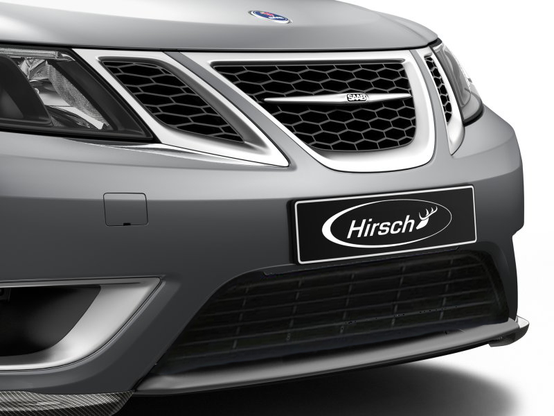

Uuuuuungefähr so wie hier. Leider habe ich auf die Schnelle keine entsprechend großen Fotos gefunden und die Farbe von Deinem Auto musst Du Dir auch dazu denken, aber so in die Richtung wird es wohl gehen.

EDIT: Du kannst mir auch eine Aufnahme von Deinem Auto (Frontfoto) senden, dann baue ich Dir den Hirschgrill in Dein Auto mal ein.

@Andreas: Danke für das Angebot. Auf Photoshop kam ich natürlich nicht! Hab mich aber direkt dran probiert und es für gut befunden. :-)

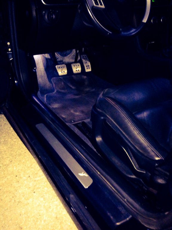

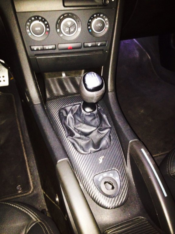

Heute Post bekommen, die Hirsch-Teile (Grill, Pedalen, Mittelkonsole und Einstiegsleisten) liegen beim Zoll bereit. Ich werde sie morgen direkt abholen und mich an den Einbau machen. Bis auf den Grill sollte es ja unproblematisch sein (muss wirklich die Stossstange runter?)

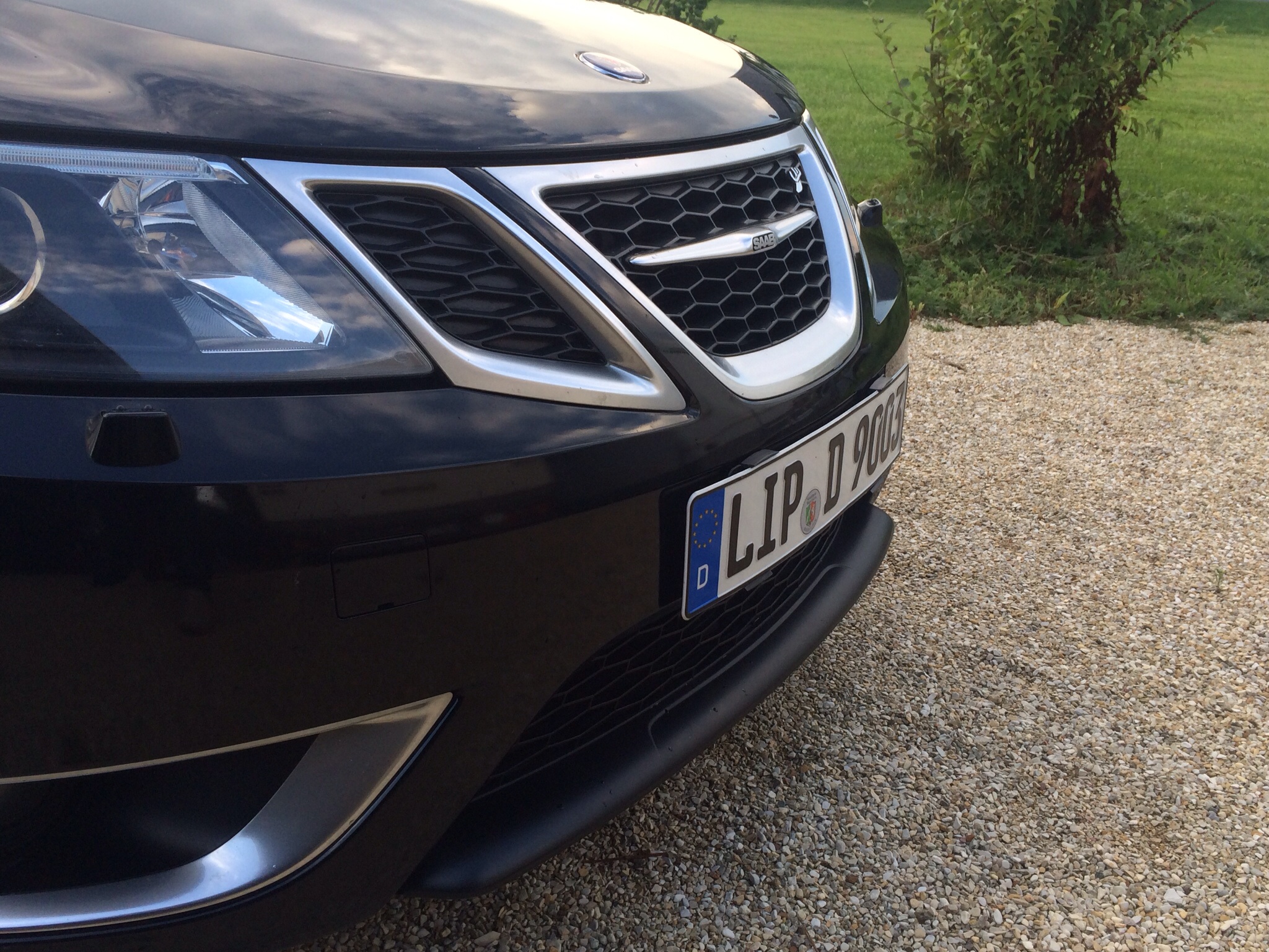

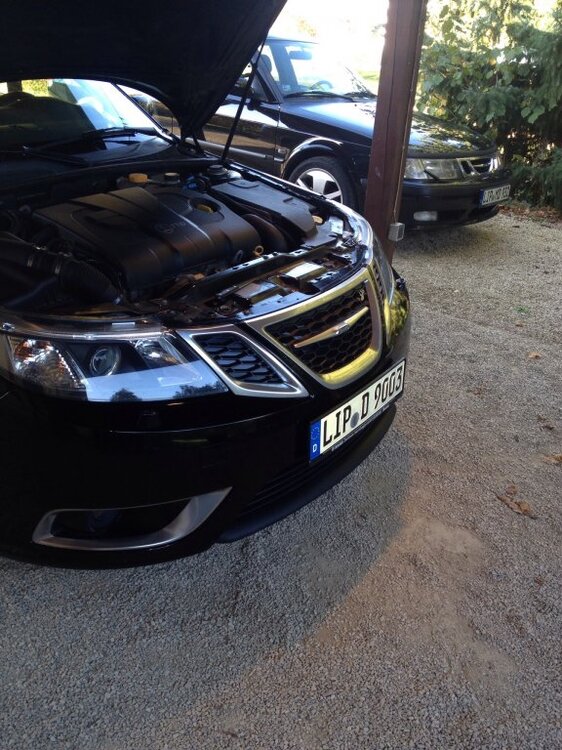

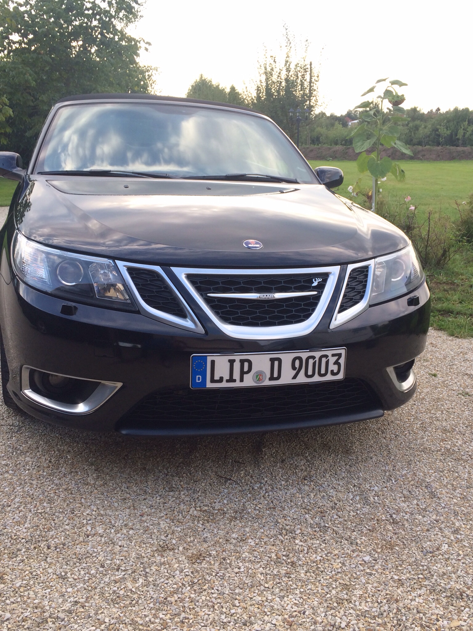

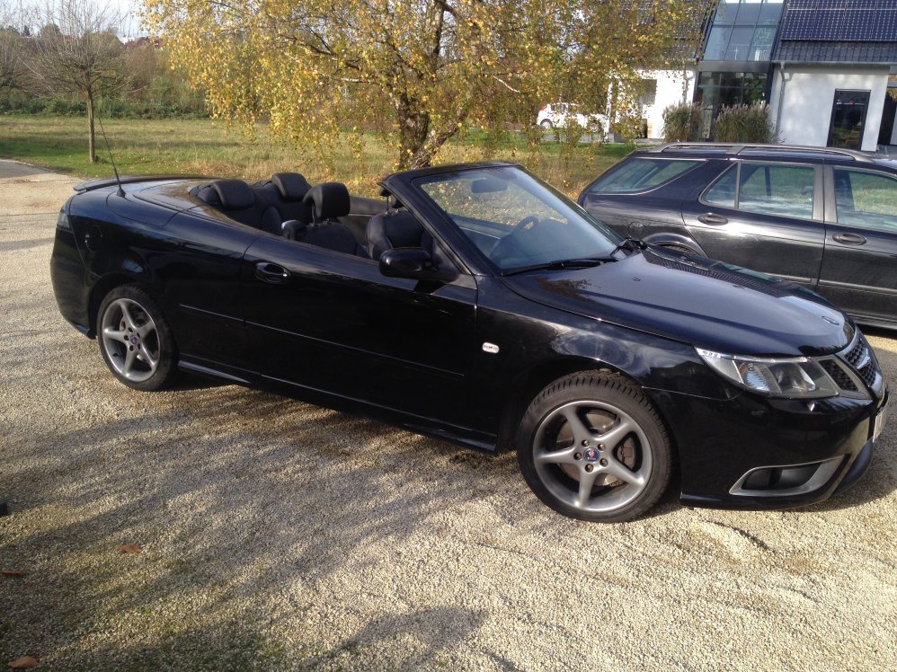

Danke Snowtiger, genau so habe ich ihn jetzt auch befestigt!
Habe es sogar ohne Stoßstange abbauen hinbekommen.
Anbei die Bilder, leider noch nicht sauber...;-)
