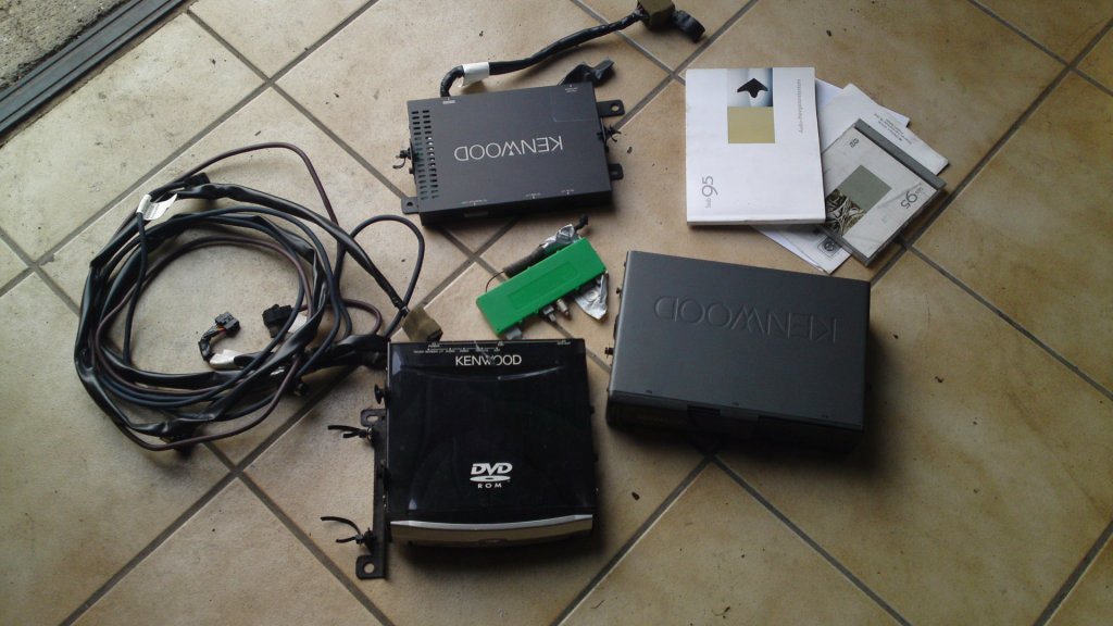

Also hier mal das was ich bekomme.
Ist das alles so richtig ???

Also alle kabek sind dabei
Erkennen kann ich die Kabel vom Wechsler und DV 2200 zur Zentraleinheit. Die anderen Kabel kann ich aus dem Kopf nicht zuordnen. Ein längeres Kabel müßte auf jeden Fall von der Zentraleinzeit zum Verstärker im Bereich des Handschuhfachs reichen. Zu prüfen währe auch ob Dein Wagen die gleiche Bauform hat. Die Verstärker in der Limo und dem Kombi schauen zwar gleich aus, sind sie auf Grund der Lautsprecheranzahl nicht. Weiß aber nicht wie das mit der Belegung ist. Ein falsch verbauter Verstärker sorgt für fehlenden Bass. Ob ein falsches Kabel den gleichen effekt hat, entzieht sich meiner Kenntnis. Ein weiteres Kabel zur Zentraleinheit.
Ferner benötigst Du zusätzlich die Spannungsversorgung für die Zentraleinheit hinten im Kofferraum. Wenn ich mich recht entsinne auch für den DV. Der Wechsler bekommt die Spannung über das blaue Kabel auf dem Foto.
Die die Kenwoodkomponenten sind vollzählig abgebildet. Auf den grünen Antennenverstärker wirst Du verzichten können. Dafür mußt Du wohl das zu Zeit verbaute Antennenkabel in den Kofferraum vergegen. Die Haifischflosse auf dem Dach muß wohl gegen eine mit GPS-Empfänger getauscht werden.

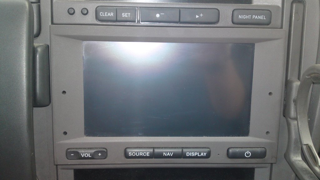

Kann mir jemand vom Display Touch einen Schaltplan besorgen.

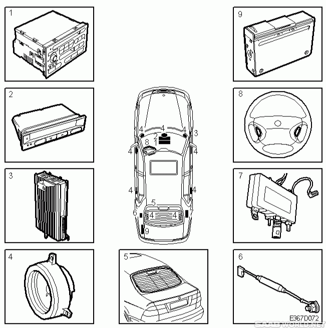

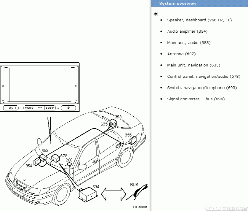

So was anderes wenn ich mein Orginal Navi STC - 700 ( Blackbox ) jetzt einbaue wie verbinde ich das den mit dem verstärker.

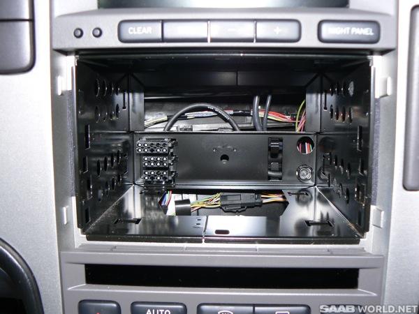

Dazu habe ich ein Bild gefunden.
[ATTACH]75662.vB[/ATTACH] Also der verstärker so wie ich es hier sehe wird damit angschlossen, aber sind das die Orginalen Radio stecker wie hier untem auf dem Bild oder was meint ihr.
[ATTACH]75663.vB[/ATTACH][ATTACH]75664.vB[/ATTACH] Die Links unten !!!

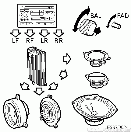

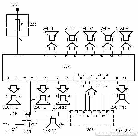

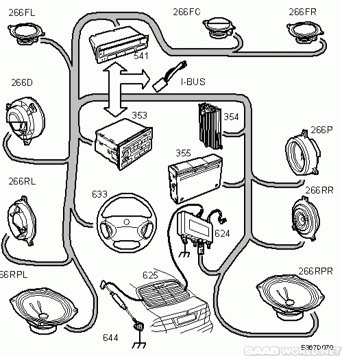

Hier noch mal das Soundsystem wie es gekoppelt ist.
[ATTACH]75665.vB[/ATTACH][ATTACH]75666.vB[/ATTACH][ATTACH]75667.vB[/ATTACH]
Also es geht erst aus Radio raus direkt zum verstärker.
Nur wie verbinde ich das mit meiner Blackbox b.z.w Navi.
Oder muss ich es einfach so wie mein Radio anschliessen.
BITTE UM HILFE !!!
