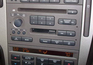

Was hattest Du denn vorher drin?Das abgebildete Radio scheinbar nicht,oder?Die Anschlüsse die in deinem Radioschacht sind,hat mein Monitor nicht.Kann natürlich auch am Baujahr liegen,meiner ist ja was Jünger.
Hallo Syncromat....

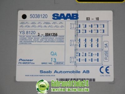

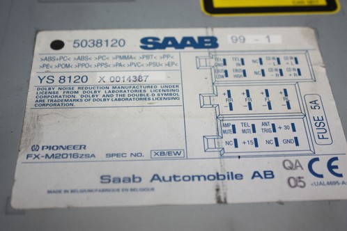

Also das Radio habe ich [ATTACH]75672.vB[/ATTACH] wie oben auf der Schaltplan Zeichnug.

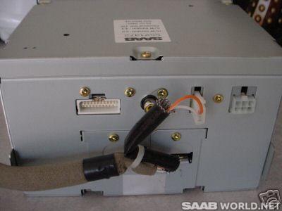

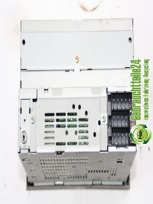

Von Hinten ...
[ATTACH]75673.vB[/ATTACH][ATTACH]75674.vB[/ATTACH][ATTACH]75675.vB[/ATTACH]
Also wenn die Belägung so ist das ich meine Blackbox und Navi anschliessbar sind währ das Perfekt.

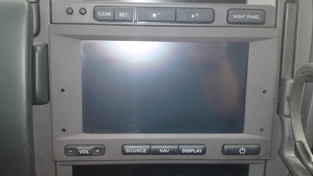

Halt und das Navi möchte ich gerne einbauen. [ATTACH]75676.vB[/ATTACH][ATTACH]75677.vB[/ATTACH] ???

Anscheinend bist Du der erste der das macht, und daher kann Dir das hier wohl keiner aus dem Stegreif sagen. An der Blckbox von der Navi-Anlage ist ein länglicher Stecker mit gaaanz vielen Einzelkontakten.
Da kannst Du im WIS die Belegung identifizieren und dann sehen wie Du das auf die bestehende Installation adaptierst.
Da kannst Du hier Vorreiter sein!
Die Anschlüsse vom Navi müßtest Du doch vom Kabelbaum sehen können,zumindest welche davon ins Radio gehen.Ich hatte meins zwar schon mehrfach raus,aber wohin das Kabel von Bild 6 führt,kann ich dir leider nicht sagen.Verschwindet im Kabellgewirr richtung Fahrerseite.
