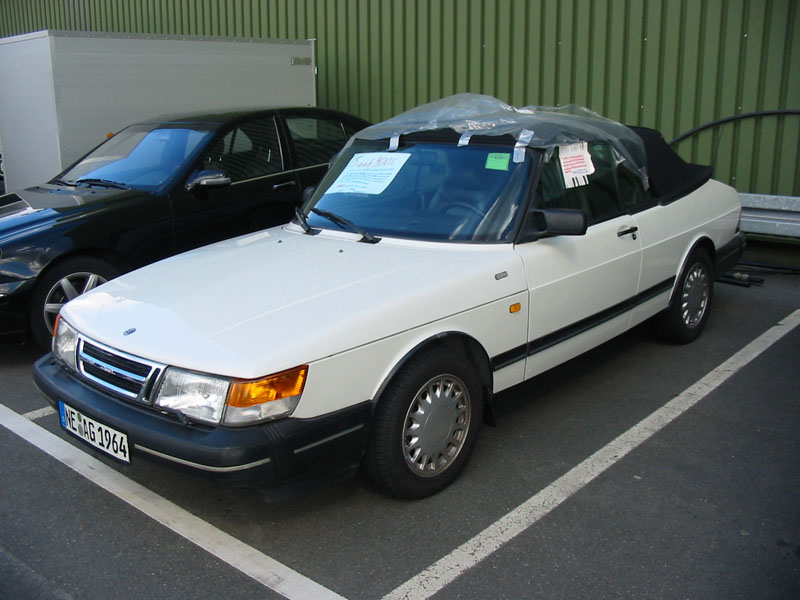

Angeboten wurde ein weißes Cabrio 901 S mit EZ 12/94 mit weniger als 100.000km Laufleistung für 9900 €.
Die Oldtimer Markt war zur Begutachtung bzw. als Kaufinteressent vor Ort.
Das die Stoßstangen verschrammt sind, mag einen Saab nach dem Alter ja nicht verübeln. Aber: Der Verkäufer hatte wegen des späten EZ Datums 93er in seine Anzeige geschrieben.
Mir stellt sich die Frage, ob der Wagen nicht noch einige Jahre älter war als die 93er Angabe (Siehe Heckspoiler der älteren Generation), allerdings wurde dies in dem Beitrag nicht in Frage gestellt.
Es gab nur einige interessante Feststellungen:
- Der Lack war auf der Motorhaube über dem Turbo aufgeplatzt
- Der Wagen kam 2001 aus Italien nach Deutschland
- Den Kilometerstand auf dem Tacho mochte der Verkäufer nicht bestätigen
- Das Verdeck zeigte einige Verschleißerscheinungen
- Das Fahrzeug war entgegen der Zusicherungen am Telefon doch nicht rostfrei.

zudem gibt fast jedes verdeck nach 10-12 jahren auf! das man die finger von kisten aus Italien lassen soll, müßte eigentlich hinreichlich bekannt sein! zudem wurde die kiste nicht bis 12/94 gebaut, sondern bis ca. 12/93. da hat dann die markt redaktion sich einen super lügenbaron rausgefischt!

Ich kenne den Verkäufer, da das ein DS Fahrer ist.Ich hab ihm immer gesagt, daß die Kiste zu seinem Preis unverkäuflich ist, vor allem in weiss.
Das Dach hat ihm irgendein Spassvogel zwei Tage nachdem der Redakteur bei ihm war, geschlitz und nicht wirklich irgendwas geklaut.Das Auto entwickelt sich für ihn gerade zum Devisenvernichter.
Es ist aber nicht so schlimm, wie es der Artikel scheinen lässt.Axel hat halt nicht so viel Plan von der ganzen Geschichte und sich etwas mit der Karre verkauft.Meiner Ansicht nach sollte er den Bomber behalten, das Dach aufmachen und fertig, was gibt es schöneres, als mit dem Teil übers Land zu brausen.HFT hat den Wagen geserviced und jetzt funtioniert der Wagen.
Was solls.Ich hätte den Redakteur zum Teufel gejagt.Aber auch nie diese weisse Kiste gekauft.Und von Plurales Majestatix hat der auch nix gehört, eine Spezialität von Axel.Ich hab gerade ein 2.1er Cabrio repariert, mit 132tkm original, Tripode im Arsch, ein Traggelenk kommt, Bremse noch 5000km vorne, die originalen Felgen vom Bordstein verwöhnt.Hat 6500 gekostet, das Verdeck ist leicht mürbe, Dellen hat es auch hier und da an der Karosse.Die Vorbesitzerin war wohl nicht so fit mit der Parkerei.

kurze frage: ist das zufällig die weiße grotte, die auch auf der freifläche auf der techno classica angeboten wurde? hab da ne menge gemeinsamkeiten entdeckt und bin mir fast sicher...
Das fiese Ding ist in der gleichen Ausgabe wegen der großen Nachfrage erneut inseriert, jetzt mit neuem Verdeck, zum Super-Schnäppchenpreis von 10.500,-!
Vermutlich meint der Meister auch noch, der Test wäre für ihn vorteilhaft ausgefallen.... Unglaublich!
Auf dem Photo sieht's gar nicht so tragisch aus. Wenn ich allerdings nach dem Verdeck schließen immer eine Plastikplane noch drüberziehen müsste, und mir jedesmal beim Panzerband-abreißen die Fingernägel krumm machen dürfte, naja.
