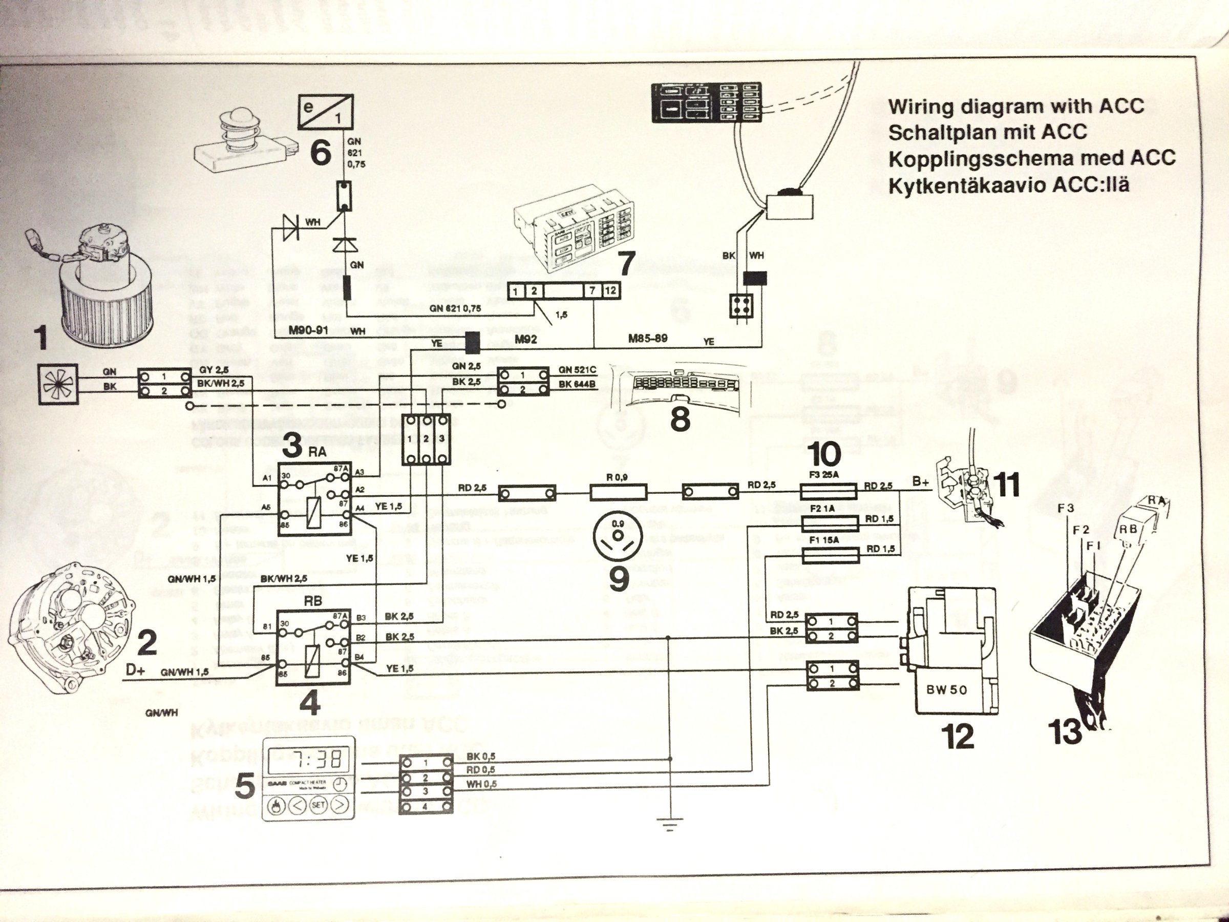

Moin, ist ein Schaltplan für Dich noch interessant?
Für mich wäre er interessant… :rolleyes:
Bitteschön:
