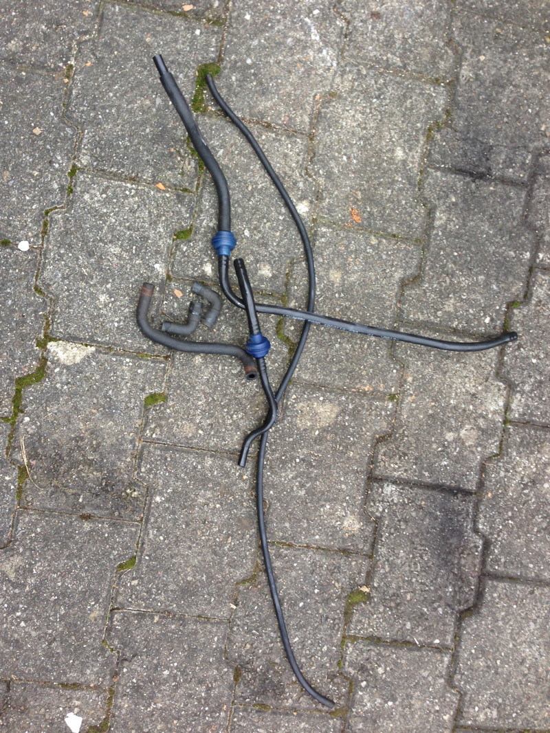

Als wir das Cabrio damals zur Probe gefahren hatten, war schon klar, dass da etwas mit dem Ladedruck nicht stimmt. Grundladedruck und mit Schraube im R Schlauch keine wirkliche Verbesserung. Somit habe ich heute erst einmal unnütze Schläuche eliminiert:
Und natürlich durch neue Silikonschläuche mit gescheiten Aluventilen ersetzt. Bei der Prüfung der alten Ventile hat sich gezeigt, dass das Ventil zur Ansaugbrücke etwas hing. Diese Kur hat dem 95 vor ein paar Monaten auch geholfen. Und siehe da, der 93 hat wieder Ladedruck. Die restlichen Unterdruckschläuche folgen bei wärmerem Wetter, wenn alles wieder geschmeidiger ist.

Bei den Schläuchen der EVAP Ventile ist wichtig, dass der Schlauch bis an die Ansaugbrücke neu gemacht wird und auch bis ans T-Stück vorne am Solenoid Valve. Da gibt es das kleine gebogene Gummischlauchstück. Da bekommt gerne Risse und dann helfen neue Schläuche ab da und neue Ventile gar nichts. Also Hartplastikrohre mit der Gummiummantelung, deren gebogene Gummischläuche zum "Andocken" und den Kunststoffventilen komplett raus. Die Ventile zwingend gegen diese Aluventile tauschen (meine kommen von Saab-tuners.com - ja ich weiss man bekommt sie anderswo günstiger/ billiger). Dann wird das auch.

.....:eviltongue:, ich würde jedoch die leitungen nicht mit schläuchen ersetzen, die werden zu weich bei hohen temp und könnten sich bei plötzlich einsetzenden unterdruck zusammenziehen u verschließen.
fast vergessen besonderes augenmerk auf das ventil zum Bremskraftverstärker:top:

Da waren blaue Kunststoff-EVAP Ventile drin. Beim 93 von der Bekannten genauso. An meinem 95 waren diese blauen Ventile noch mit schwarzen Schaumstoff umgeben. Ich kenne sie nur in blau. Jetzt hat der 93 blau eloxierte Aluventile und blauen Silikonschlauch bekommen. Ich kann da morgen noch einmal Photos von machen.

Am 95 (Hirsch) bisher ohne Probleme. Der geht wieder wie Schmitz Katze. Die Leitungen habe ich mit vorsichtigem Erwärmen (Heissluftföhn) nicht von den Ventilen bekommen. Da muss Schlauch verwendet werden - zwangsweise.
Und aus was sind die drei Schläuche am Turbolader zum Solenoid Valve?
bei meinem 9-5 ging es so ...knapp am ventil durchtrennt, neues ventil eh etwas länger, da zum aufschrauben/reinigen, vielleicht hat ja nur der automat etwas mehr leitung...

Ladedruckschläuche werde ich nie wieder Silikon nehmen. Musste am 95 die Schläuche tauschen, insgesamt 3 Löcher. Da der Hirsch LLK andere Dimensionen hat, muss der Schlauch Turbolader zu LLK angepasst werden. Bei den Silikonschläuchen fehlt dann die Spannung am Anschluss, wenn man ca. 1 cm abschneidet, da der Schlauch dann leicht dicker wird. Ist mir prompt zweimal am Turbolader abgeflogen. Jetzt hält er. Da bleibe ich den Gummischläuchen (jetzt) treu.
Die Silikonschläuche stehen eher im Ruf länger zu halten. Ansonsten würde ich die blauen Schläuche nicht verbauen.
Ich entsinne mich gerade, dass ich das da auch so gemacht hatte. War aber irgendwie Gefrickel. Sind die EVAP Ventile beim 95 aber nicht weiter vom Turbo entfernt (=> längere Leitung)? Auch das EVAP Ventil zur Ansaugbrücke war glaube ich weiter entfernt.
Ich mache mir da keine Sorge. Kann aber morgen noch einmal einen Versuch mit der Vakuumpumpe machen.
wieso gefrickel? knapp das alte ventil abtrennen, heißluft....neues ventil rein...:ciao:
