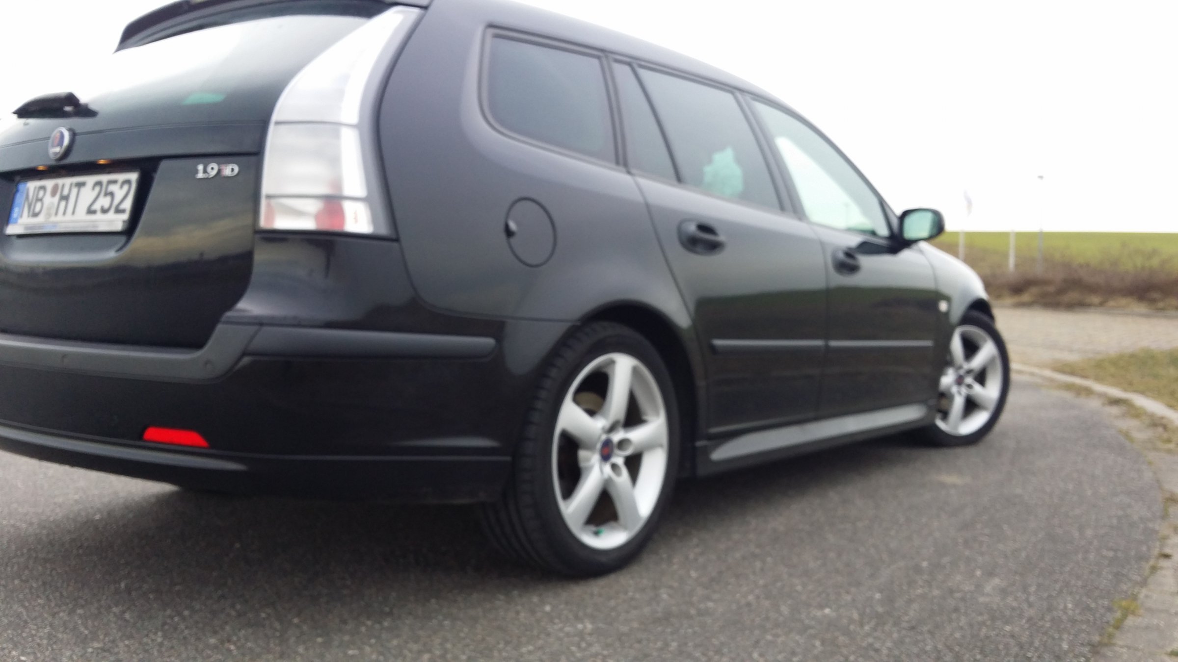

Hey Ho,

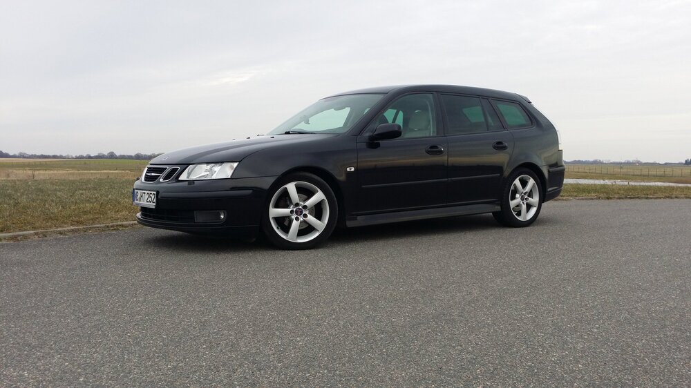

Also mein kleiner ist nun wieder fast gesund. Das neue Fahrwerk ist drin und fahrt sich super gut. Zwar weicher als ich dachte, aber für Strecke die ich jede Woche fahre super geeignet.20150307_135146.thumb.jpg.9c6a02af6633bb74638258861fdc5d9d.jpg20150307_135235.thumb.jpg.576b3b44f7635def5409f1203a2564d4.jpg
[mention=8798]NB-HT252[/mention]
Handelt es sich um das Eibach ProKit mit der 30mm Tieferlegung?
Hat jemand ein Foto von 18 Zöller mit Originalfahrwerk? Am besten auf einem Cabrio,..
Es sind Koni STR.T Dämpfer und das Eibach Pro - Kit 30/20.
Ich finde es echt angenehm.
