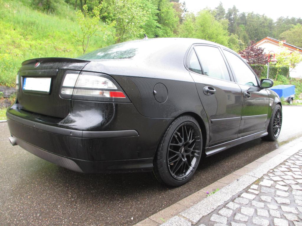

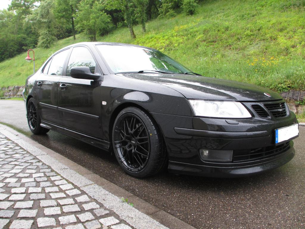

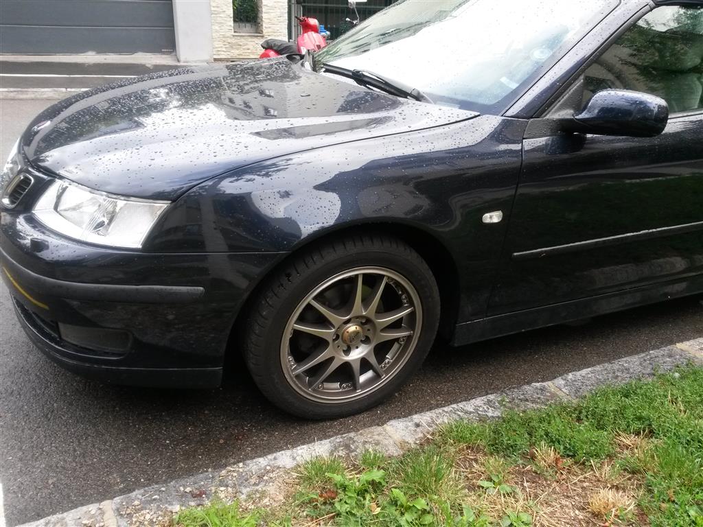

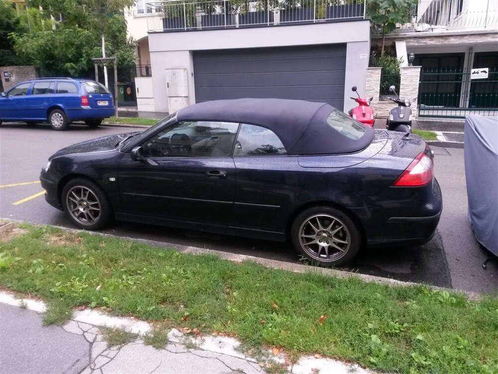

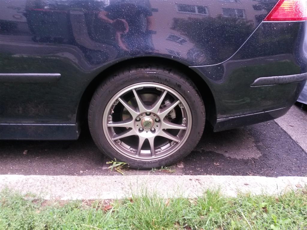

hier zwei Bilder von einem unserer Aeros mit H&R Federn (40/40) , Koni gelb und 18" Zoll Rädern.
Die Kombination ist schon sportlich straff, aber das ganze Fahrverhalten wurde deutlich präzieser.

hab die Räder erst nach der Tieferlegung eintragen lassen, sind 8,5 x 18 ET 32 mit 225/40x18.
Federn sind von H&R, die haben eine ABE, und der Prüfer meinte das reicht ihm, er müsse nur die Rad-/Reifenkombination eintragen.

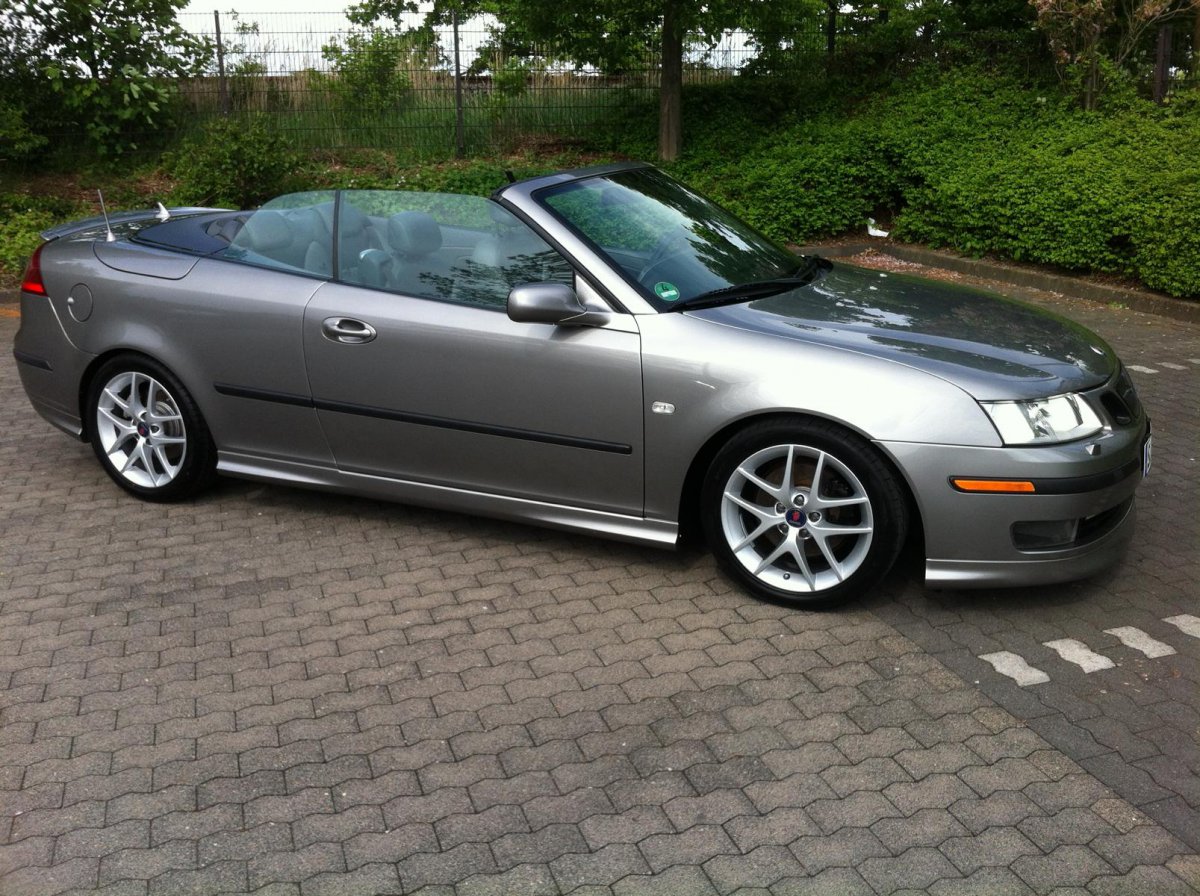

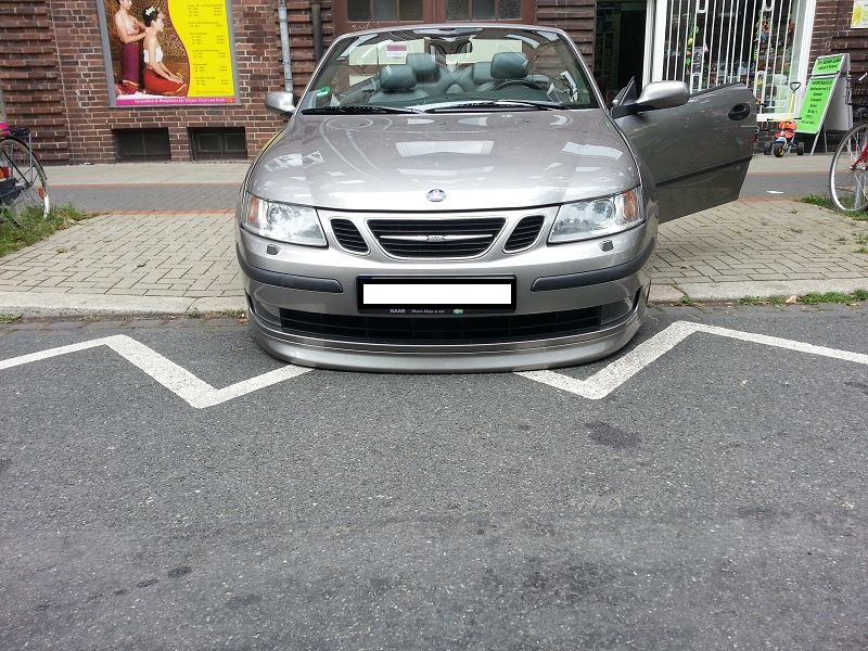

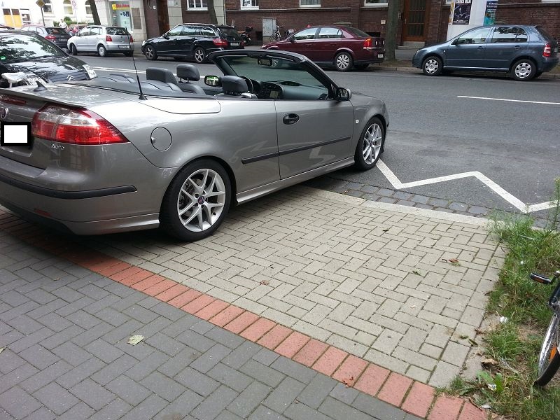

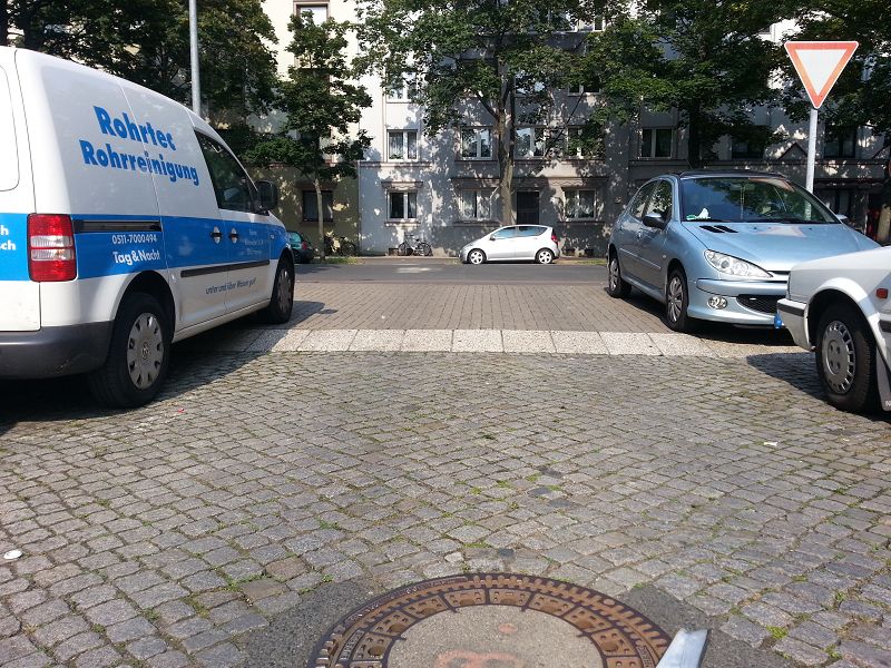

Wer keine Vorstellungskraft hat wie eine 40/40 Tieferlegung in natura aussieht, hier mal ein paar Bilder :
k-TieferlegungSaab9-3AeroCabrio(1).jpg.a3bbfd28ce261794a2b2f5cabec4a762.jpg k-TieferlegungSaab9-3AeroCabrio(2).jpg.89b0736bd728dabc199347eb0cff1f74.jpg k-TieferlegungSaab9-3AeroCabrio(3).jpg.e6f924ed70cde52f42ec916468069d61.jpg k-TieferlegungSaab9-3AeroCabrio(4).jpg.a8b4b9bc2616dbd391113511793a6447.jpg k-TieferlegungSaab9-3AeroCabrio(5).jpg.edd9cb84b22c5a5dfb31be5b98bd48e4.jpg k-TieferlegungSaab9-3AeroCabrio(6).jpg.1bcdd8763b0bb9d6dee433007d12ffef.jpg
Ich werde demnächst wieder zurückbauen auf die originalen Federn, da mir diese Einschränkungen für die Stadt zu massiv sind.
Gruß Ralf
Das ist natürlich recht unpraktisch. Ist auf dem Bild 5 einer dieser unüberwindlichen "Humps"? (Wie heissen diese Verkehrsberuhigungs-Teile auf Deutsch? Unter Poller verstehe ich eher eine Art von Pfosten.)

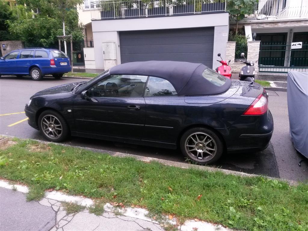

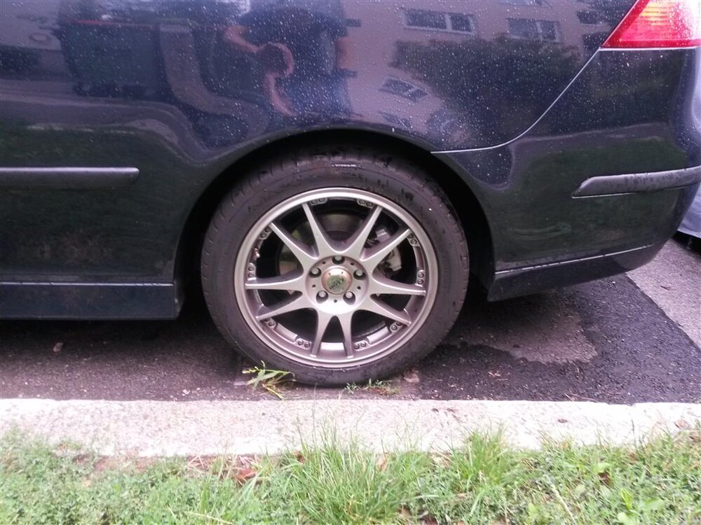

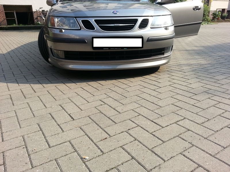

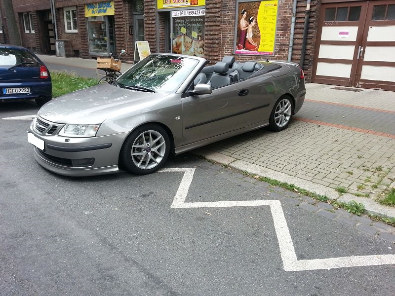

Hier mal Bilder der Lesjöfors Federn (original) mit 17 Zoll Reifen.

20140731_185856(Mittel).thumb.jpg.2ce7c7ffc7ccf0533ab7dedac09e092d.jpg 20140731_185951(Mittel).thumb.jpg.8388259b41f362a48efa8223c1032b37.jpg 20140731_190000(Mittel).thumb.jpg.d0eb60c5900e22486ce276ba519a0bbe.jpg
Sieht gut aus!
Das sind dann sicherlich die Lesföjors 20/20 richtig?
Hast du die ohne Probleme eintragen können? Habe bisher egal wo ich im Netz gesucht habe nur TÜV gutachten für den Kombi gefunden, laut Hersteller Homepage gibt es die aber auch für die Limo mit gutachten.
[ATTACH]78781[/ATTACH] [ATTACH]78782[/ATTACH] [ATTACH]78783[/ATTACH]
Für mich sieht das nicht anders aus als ab Werk. Vermutlich sogar höher als ab Werk. 20mm tiefer kann man jedenfalls NICHT erkennen.
