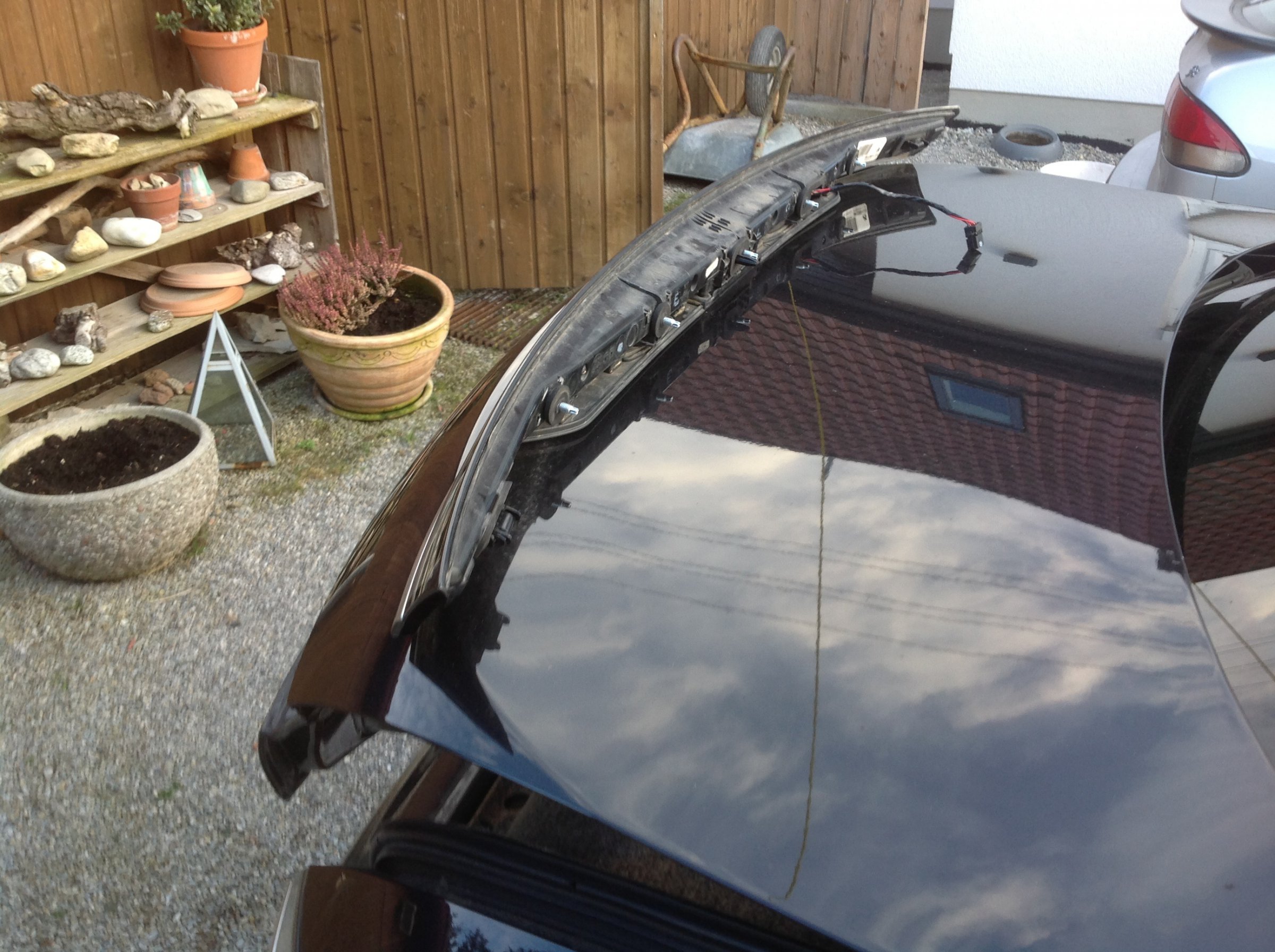

Ich Mal wieder, Thema LED-Leiste
wollte nach dem Crash mal wissen, ob es was neues zu den LED-Leisten zwischen den Rücklichtern hinten gibt? Hab gestern meinen vom FSH geholt, hat neuen TÜV und Kundendienst bekommen und seit Sonntag sind auch die 60t km voll.
Kann man die jetzt reparieren? Evtl. die Platine auf der Leiste?
Hat die Leiste jemand übrig oder weis jemand ein Unfallwagen der hinten noch okay ist?
Das Teil ist geschweißt bzw. geklebt.
Man kommt an das Innere garnicht heran.
Zumindest haben wir es nicht wirklich hinbekommen.
Hane allerdings das Teil ab Montag bei mir und werde mich mal austoben.
Falls ich es heile auseinander bekomme, werde ich berichten...
Ich habe einen neuen einbauen lassen. Mit Garantie...
Hab keine Garantie mehr und die wollen 700,-€ für die Leiste.
Garantie hatte ich auch nicht...
Musste tatsächlich den vollen Preis bezahlen.
Aber auf das neue Teil gibt es die Garantie vom Lieferanten...
700 inklusive Einbau?
nein. zzgl. MwSt. und Einbau...

wollte nach dem Crash mal wissen, ob es was neues zu den LED-Leisten zwischen den Rücklichtern hinten gibt? Hab gestern meinen vom FSH geholt..
Das fällt mir jetzt erst auf...
Hattest du einen Unfall mit dem Fahrzeug?
Was ist aus der Sache mit der LED-Leiste geworden?
Ich hatte keinen Unfall mit meinem 9-5 II. Wollte nur fragen ob es irgendwo schon einen Schlachter gibt bei dem das Teil noch okay ist. 700.-€ sind mir einfach zuviel. Hab meine Leiste auch noch nicht zerlegt um evtl. die Platine richten zu lassen.
Oder kann mir jemand eine Defekte LED-Leiste zum zerlegen zukommen lassen?

ich habe die Leiste ja vor ein Paar Monaten wechseln lassen.
...und schon wieder habe ich Dunst in dem Teil! asdf

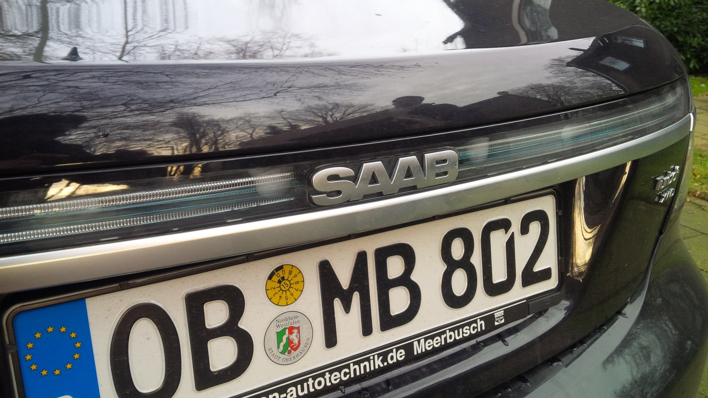

Dunst in dem Teil? Habe ich eigendlich nur nach langen Lichtfahrten bei kaltem Wetter,
diese auch nur links und rechts neben dem SAAB Schriftzug.
Ansonsten keine Probleme mit der Leiste ( nach 52000 Km ).
Vieleicht sind die Leistenteile auch nicht richtig verklebt / verschweißt , daß hatte ich
am Blinkerglas vorne Links. Nach dem Ausbau ist mir die schlechte Verklebung
aufgefallen. Habe die Teile mit Polymer Dichtstoff dünn versiegelt und seit dem ist
alles top.:smile:
alles top.:smile:
meinst du so etwas??
kann ja dennoch nicht normal sein, oder?
Den "Dunst" habe ich öfters an mehreren Stellen bei der Leiste auch. Aber nur bei nasskalter Witterung.

Ja, so sieht das bei mir auch aus. Liegt vieleicht auch nur am Gesetz der Natur :
Warme Luft trifft auf kältere Luft = Tauwasserbildung :confused:
und ich schreibe mir jetzt einen Reminder ins Otlk, damit ich mir die alte Leiste "zum basteln bzw. auseinandernehmen" geben lasse.
sollten wir mal im Audi und/oder BMW Forum nachlesen...
Ob die wohl auch unter dem selben Naturgesetz leiden...?
Ich kann mir irgendwie nicht vorstellen, dass in einem luftdichten Raum so etwas passieren kann...
Ist auf jeden Fall kein Premium-Niveau, wie das Fahrzeug ja eigentlich angeboten wurde...
Die Leiste ist nicht luftdicht, die ist hinten an der Elektronik (unter dem SAAB) offen. Die Elektronik in der Leiste scheint eingeklebt zu sein, könnte man evtl aushebeln. Hab ich nicht versucht weil ich nur die eine Leiste habe und die noch benötige. Zumindest bis ich bezahlbaren Ersatz finde.
