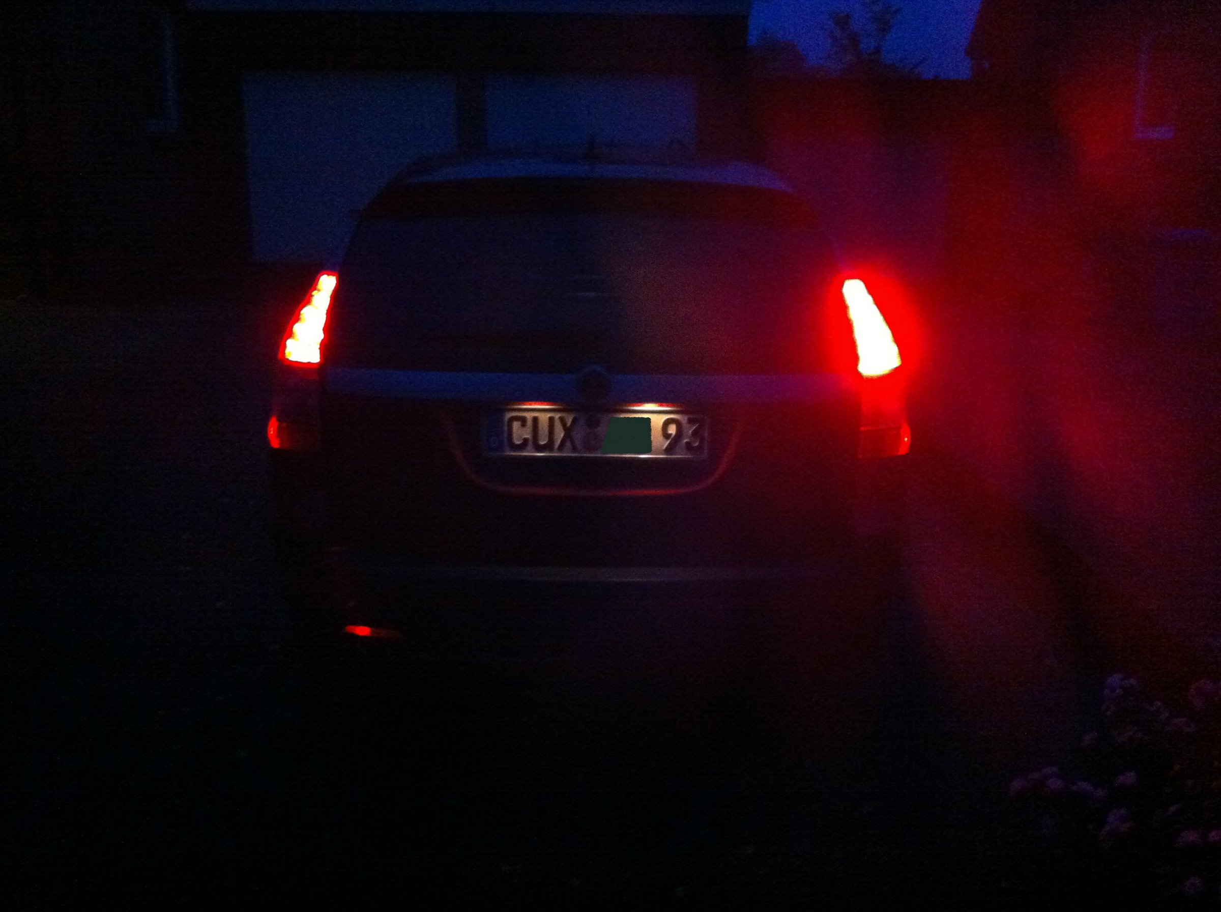

Moin,
mein Problem, was mich aber nicht so ganz stört (fahre äusserts selten hinter mir her), das die Rückleuchten unterschiedlich hell leuchten (also nur die hinteren LEDs). Hat das Problem, oder etwas ähnliches schonmal gehabt? (Rückleuchten sind sauber und das Bild wurde in recht genau fluchtender Position zur Fanrzeugmitte aufgenommen)
ist vielleicht deine Nebelschlussleuchte an?
Nein, ganz normal Standlicht an.
mach mal ein Bild, während jemand auf das Bremspedal tritt. Das sieht für mich so aus, als ob die LED immer das Zeichen bekommt, dass du auf der Bremse stehst. Vielleicht könnte da was mit den Kontakten nicht ganz passen.
könnte sein, oder dass einige Leds fürs Licht hin sind… ab einer gewissen Anzahl von defekten Leds "übernehmen" die Bremsleuchtenleds die Aufgabe, das ist gewollt und steht auch in der Betriebsanleitung soweit ich mich erinnere. Kontaktfehler nicht ausgeschlossen, mit gleichem Endergebnis.
Gut, Danke. Dann weiß ich schonmal in welcher Richtung ich suchen muß.
Melde mich wieder wenn ich fündig geworden bin.
