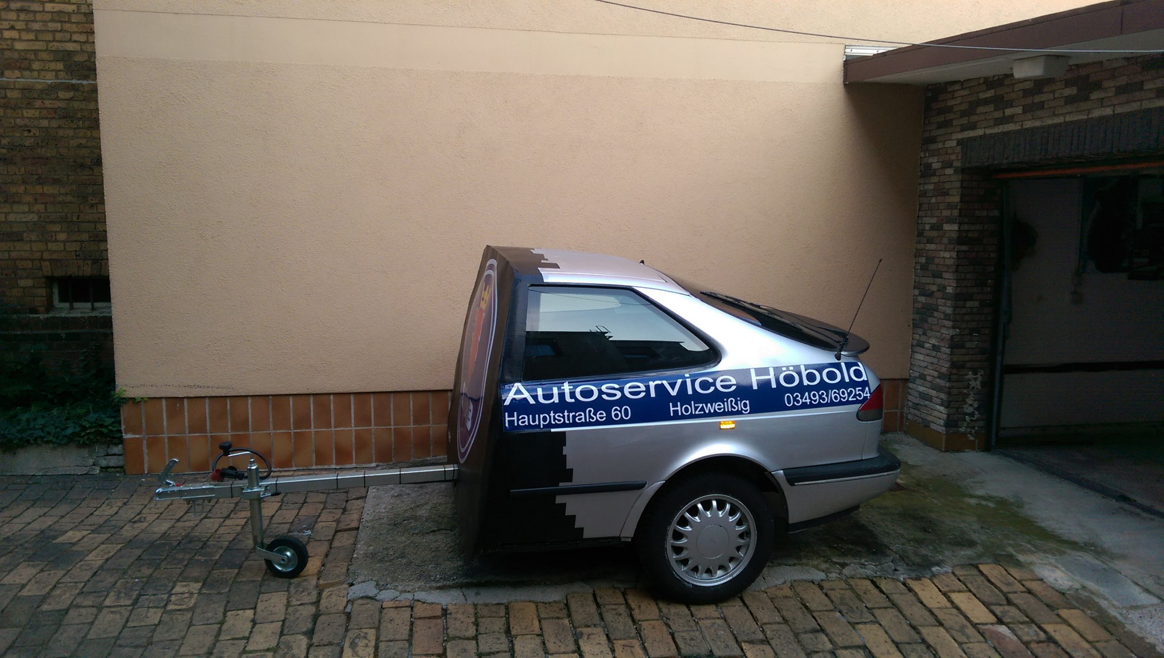

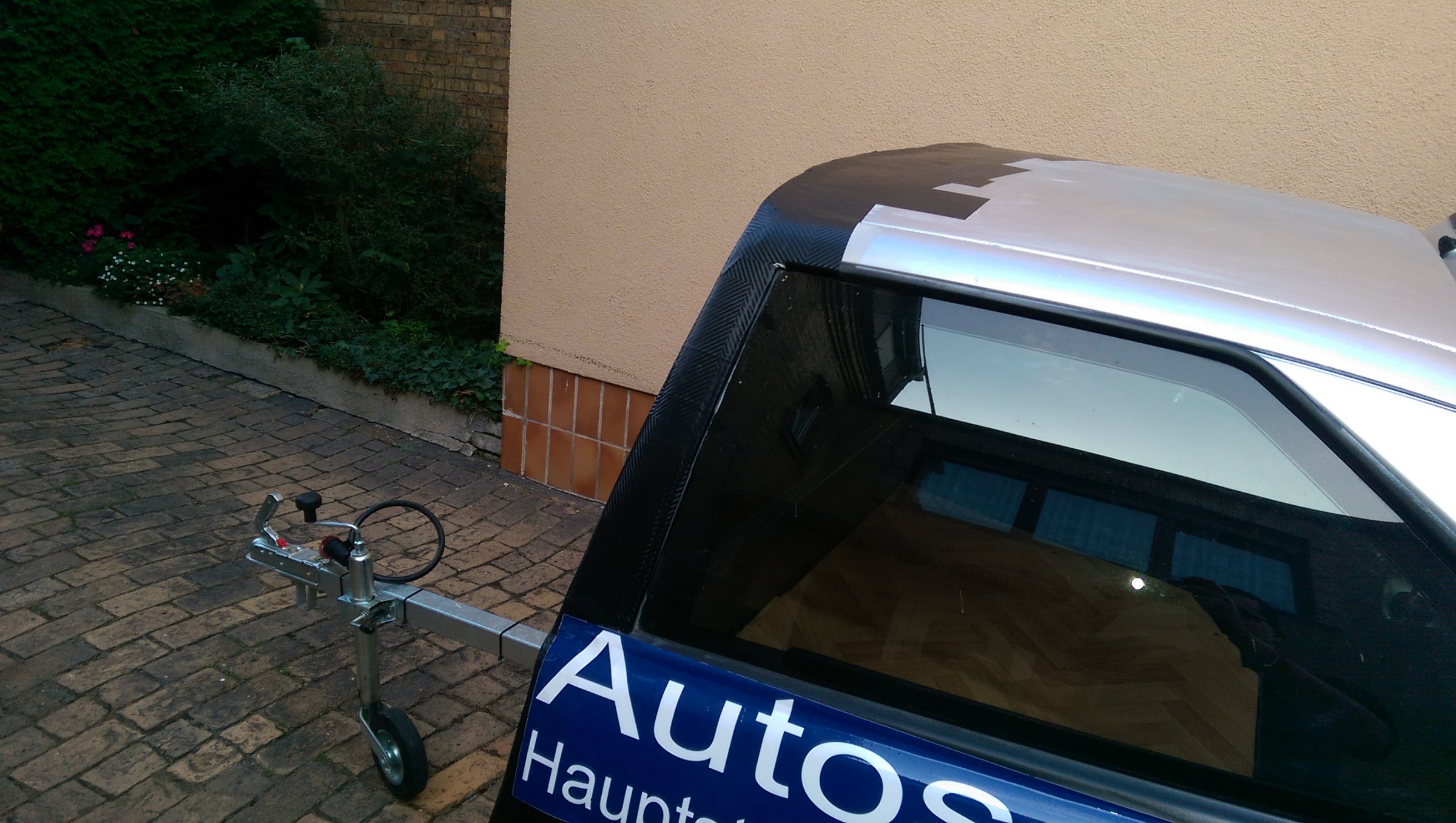

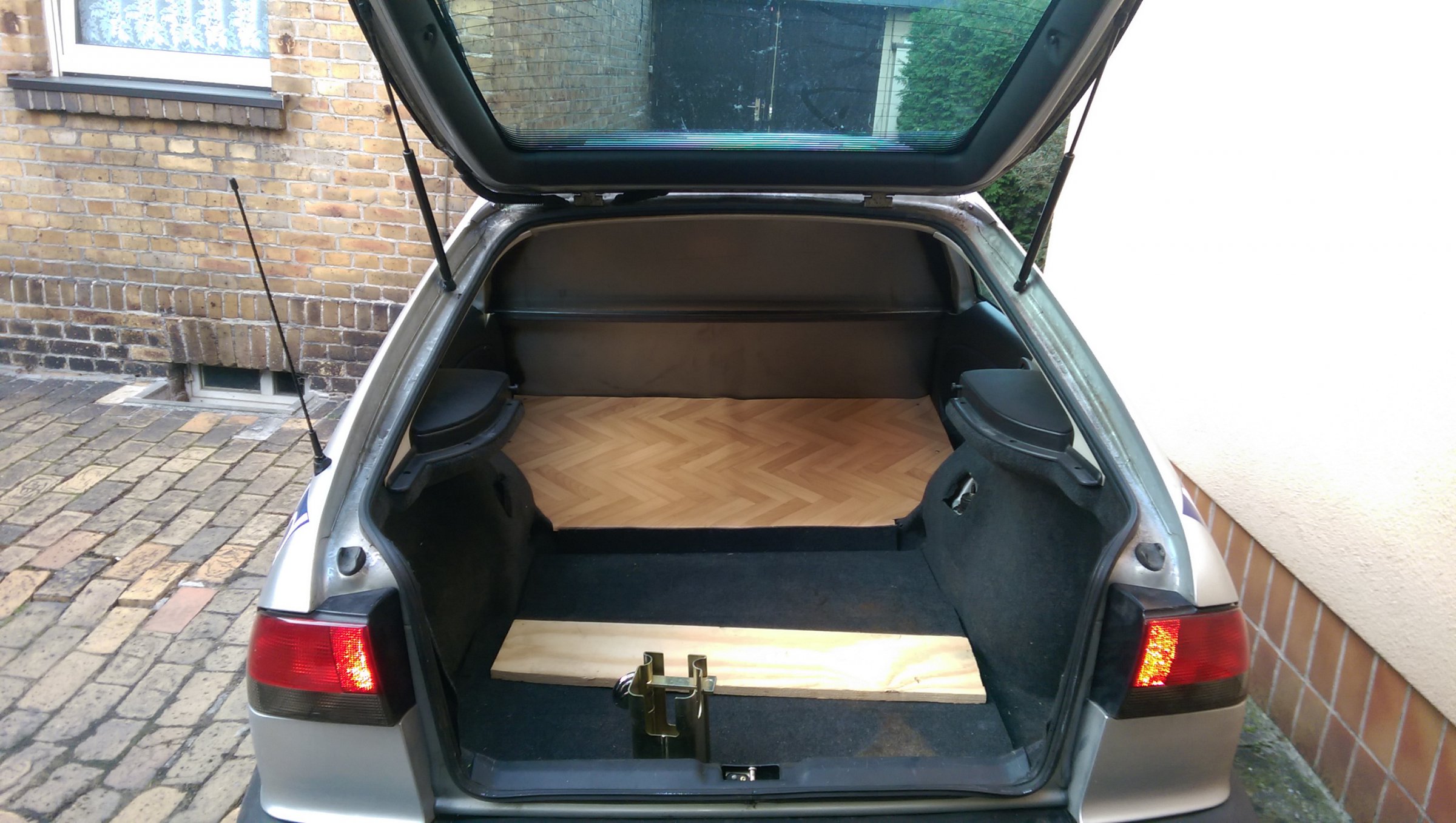

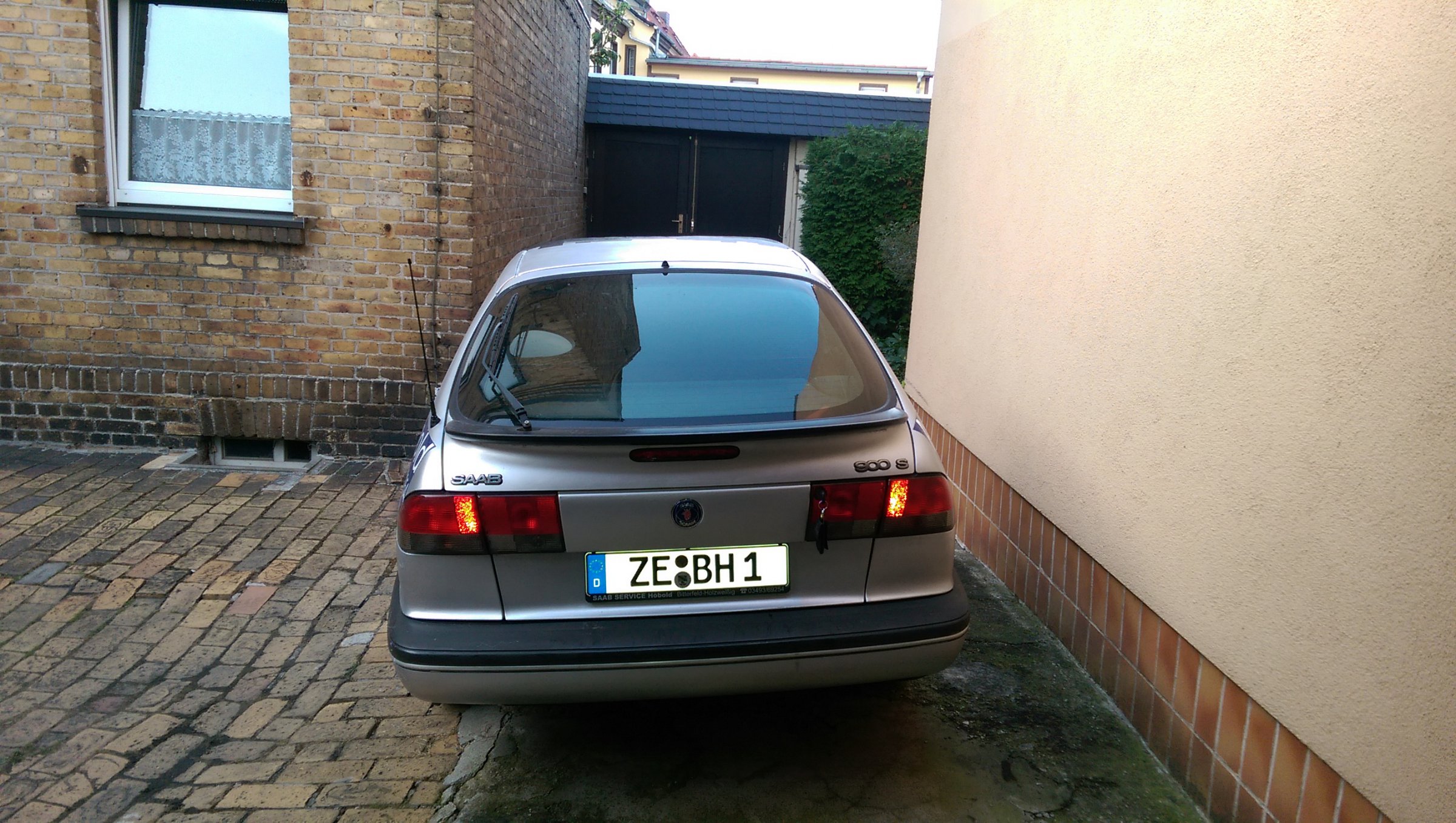

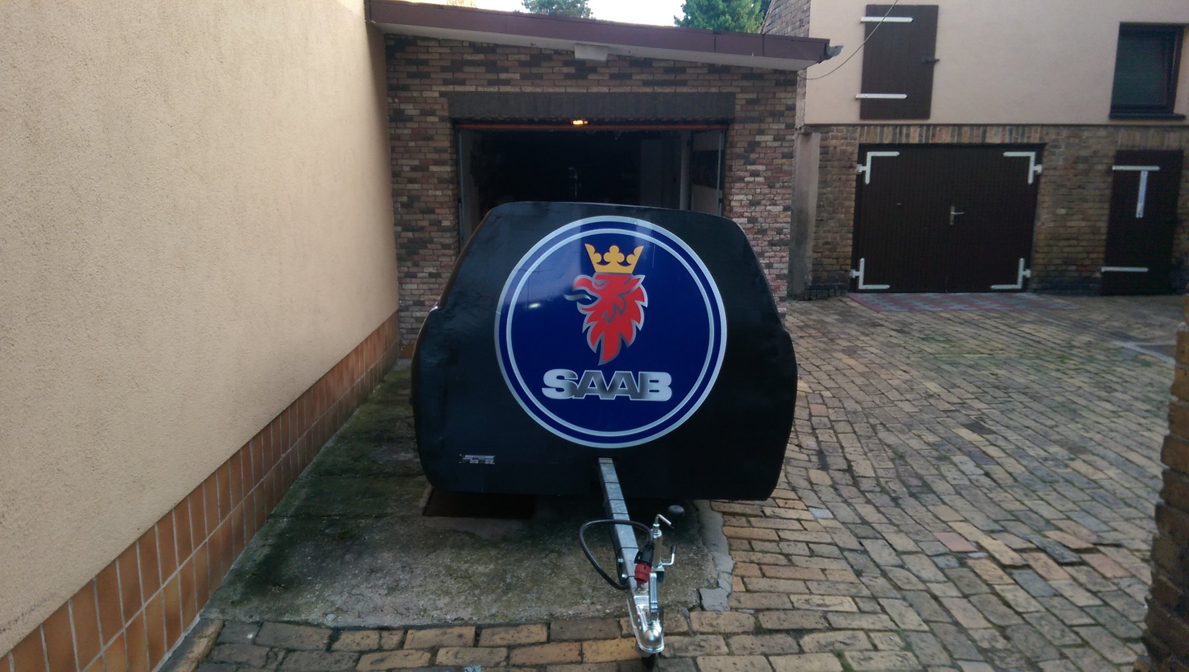

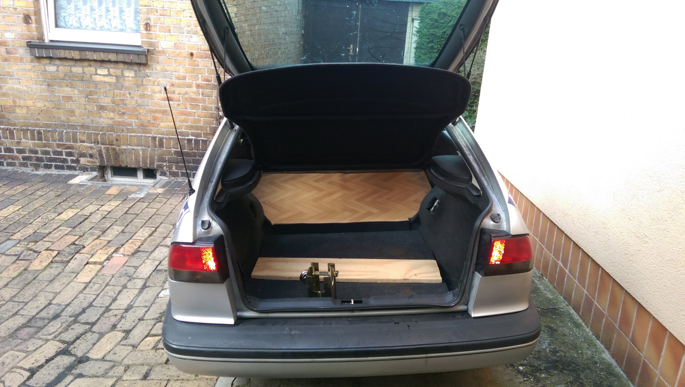

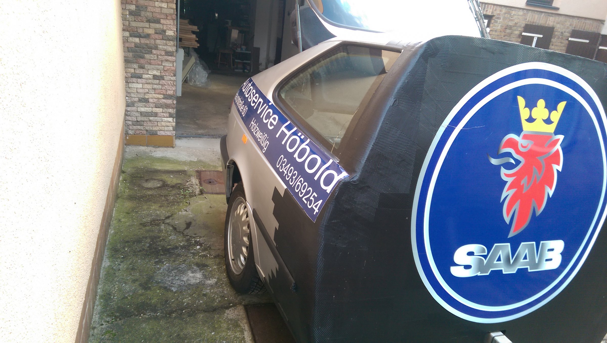

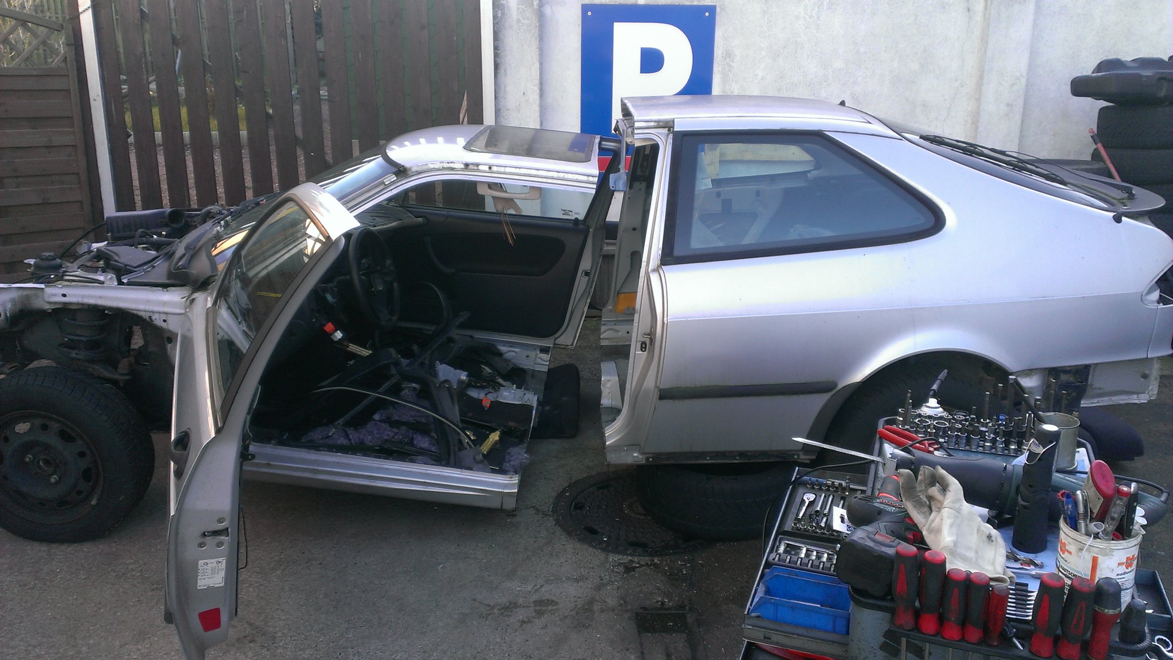

So ein erneuter Versuch, da es beim letzten ein paar Komplikationen gab.
Nach unzähligen Stunden und grauen Haaren ist er fertig (seit Mai).
Musste dann doch unter Zeitdruck fertig werden, daher wurde auf eine richtige Lackierung verzichtet.
Daten und Kosten:
Zulassung: 100€ (ohne Kennzeichen)
Dekra: 100€ (beim ersten Versuch geklappt)
Material wie Deichsel, Kabel, Stecker, Stützrad und "Baustoffe" dh Blech und Stahlträger
rund 600€
Auto hatte ich noch... ;-)

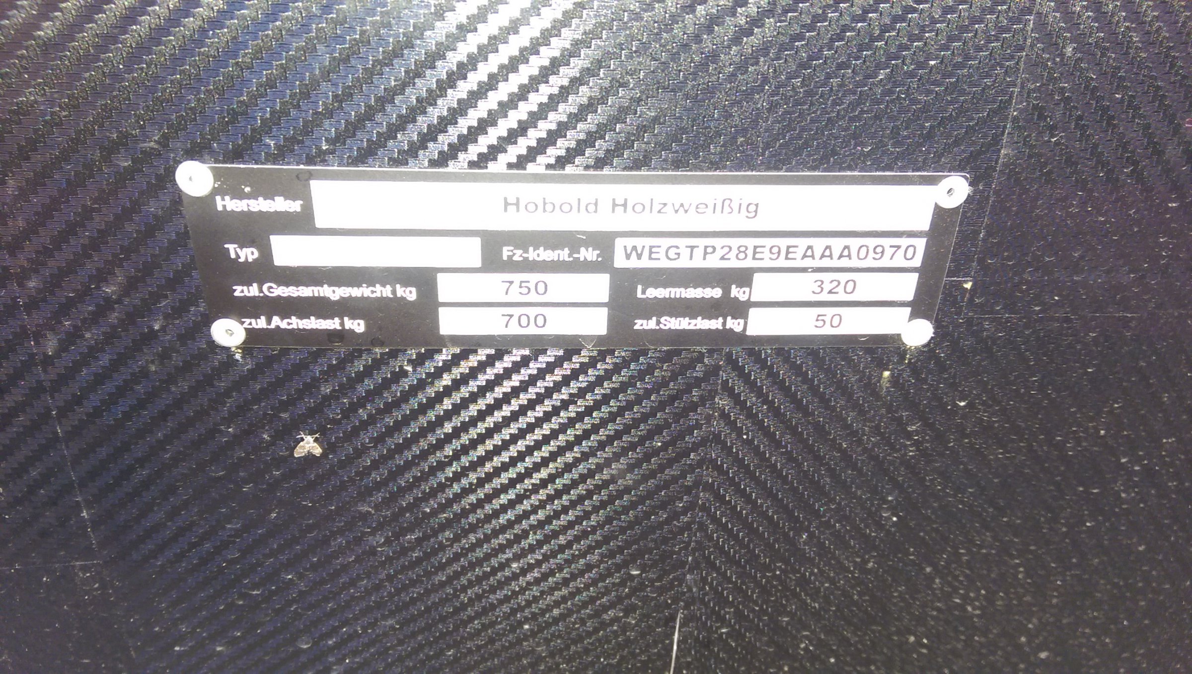

zul Gesamtmasse: 750kg
Achslast: 700kg
Stützlast: 50kg
Leermasse: 320kg
länge Innen: ca. 170c2014-01-1114_52.29-2.thumb.jpg.5cf6384e5c1437fa38e7faf353c38c4c.jpg 2014-02-2716_57_39.thumb.jpg.d4ad59e26eb14fcaa04e360de4f5caaa.jpg IMAG0111.thumb.jpg.a0ae7ac796896b50735a6985eb0a8219.jpg IMAG0112.thumb.jpg.164312af3b9fc0f2993658df0230f338.jpg IMAG0113.thumb.jpg.76cdf59687e0d94ca3d2c21be879e3b9.jpg IMAG0115.thumb.jpg.2f46830ab8b87cee7b63764ce2494fb4.jpg IMAG0116.thumb.jpg.c977686a9d50a1e85d74509eba446025.jpg IMAG0117.thumb.jpg.33302fae5caea71967adf2fdadc7e852.jpg IMAG0119.thumb.jpg.52d53a5b4d7f1ab04b3a308fdbbcd40b.jpg IMAG0121.thumb.jpg.5e741430cbc48f21f8c466a1d3f74895.jpg m

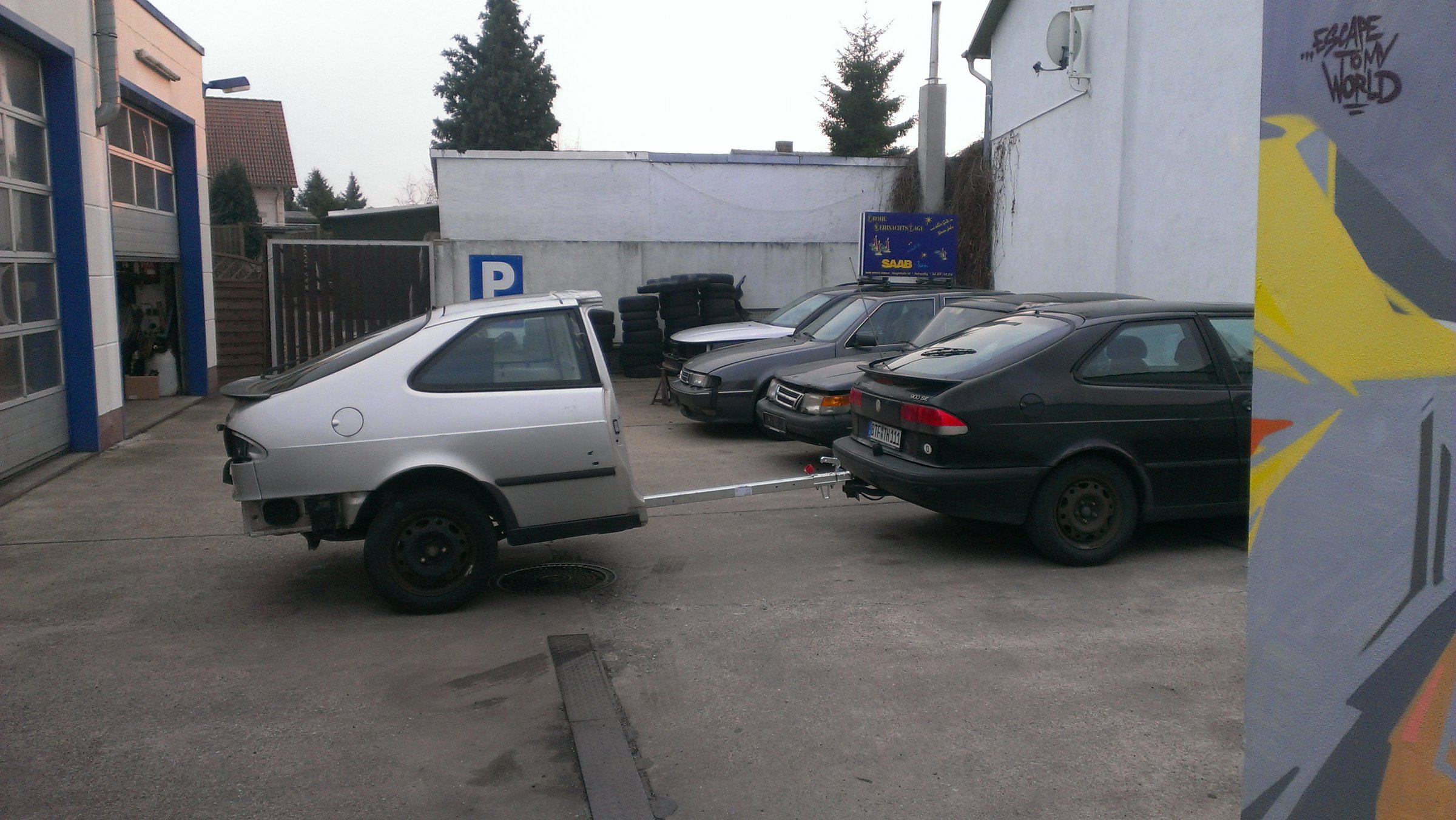

Was mich ärgert, ich hätte die Handbremse dran lassen sollen... Schiebt sich zwar gut ist aber sau schwer...
So Impressionen:

damit es etwas technisch bleibt, zu wenig zuladung für diese fläche, bei der zuladung könnte ich jeden klaufix besser einsetzen und rostet weniger, vor allem kann man meist derartige anhänger hochkant an die wand stellen.
vielleicht doch den marktplatz nutzen, auf der deichsel einen fahrradhalter montieren zB 2 F-räder draufstellen, wegen dem großen abstand zum zugfahrzeug.

Wieso gestört es Verhältniss? Front fährt an anderem, Motor und Getriebe tuen ihren Dienst auch noch. Also stand eine Karosserie mit Buchhalteraustattung rum. Ist also eher als Rettung zu sehen.
Sicher ist die Zuladung eher gering. Nur zum Sand holen eignet er sich eh nicht. Stimmt Deichsel könnte kürzer sein. Absägen geht abr nicht, zumal das auch was wegen stützlast zu tun hat, wird ja sehr schwer vorn. Und er fährt sich klasse rückwärts....

Und das mit der deichsel hab ich schon erklärt, hat was mit der stützlast zu tun, da der drehpunkt sehr weit hinten liegt.
