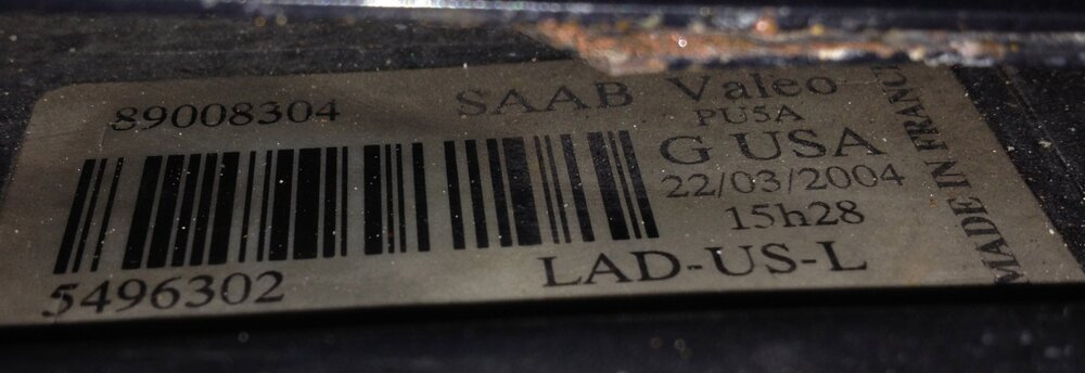

Ja, sie fahren einmal runter und wieder hoch! Allerdings scheint der linke "schwächer" zu sein. Im Anhang ein Bild, das ich kürzlich machte. Es zeigt den Aufkleber auf der SW-Oberseite. Ob sich am oder unter dem "Glas" moch ein Prüfzeichen o.ä. befidnet, kann ich derzeit nicht sagen, meine aber, dass ich nichts dergleichen gesehen hatte.

Gut - damit hat sich zumindest das Thema LWR erledigt. Die Dinger sind von Valeo France. Ich bin mir ziemlich sicher, dass die für den europäischen Markt gleichfalls zugelassen sind. :dontknow: Vllt. einfach mal nen TÜV Onkel dazu fragen.
