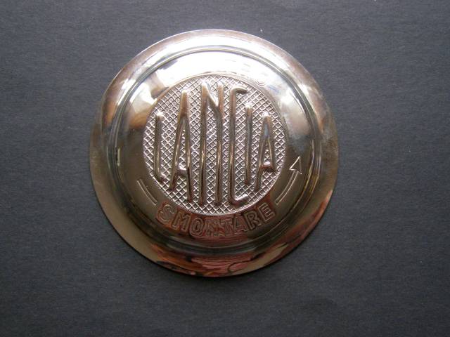

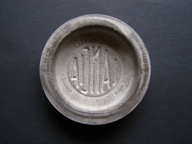

wir haben einen neuen Partner gefunden, der Zierteile wie Markenembleme, Schriftzüge, Spiegelgehäuse uvm. nach Muster produziert. Nötig ist hierfür ein einwandfreies Muster. Hiervon wird eine Gießharzform hergestellt, die dann als Vorlage für eine galvanische Kopie dient. Werde demnächst mir das Verfahren beim Hersteller anschauen. Auf diese Weise können relativ preiswert auch Einzelstücke produziert werden. Als Material wird Kupfer oder Nickel verwendet.
Ich habe als Muster die Abdeckkappe des Zentralverschlusses der Lancia Lambda - Felgen vorliegen. Siehe Fotos. Die Form kostet einmalig für dieses Teil zwischen 20 und 30 Euro. Der Stückpreis der fertigen Kappe liegt bei 60 Euro. Da es solche Teile nirgends mehr gibt, sicher eine gute Lösung.
