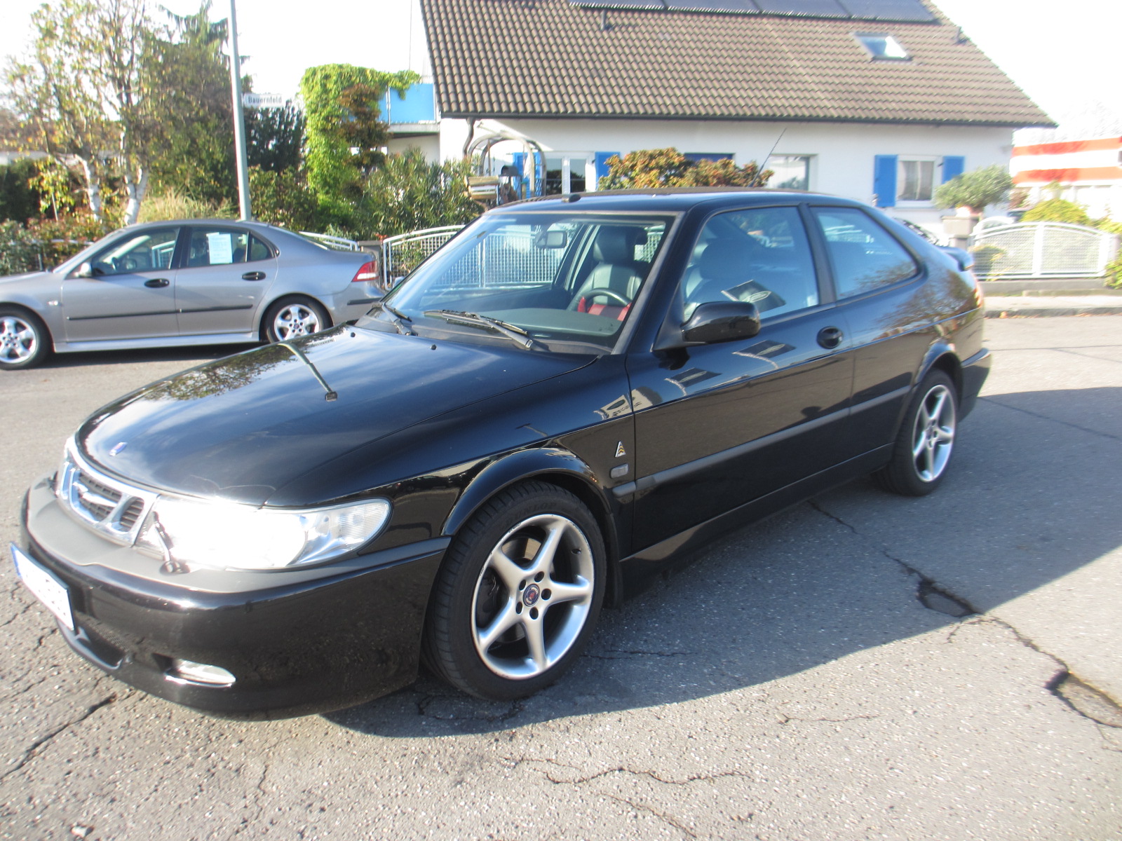

hier ist nun meine verspätete Vorstellung mit meinem schwarzen 2000er Viggen.
Er hat 117k km gelaufen und ist grad noch in der Projektphase.

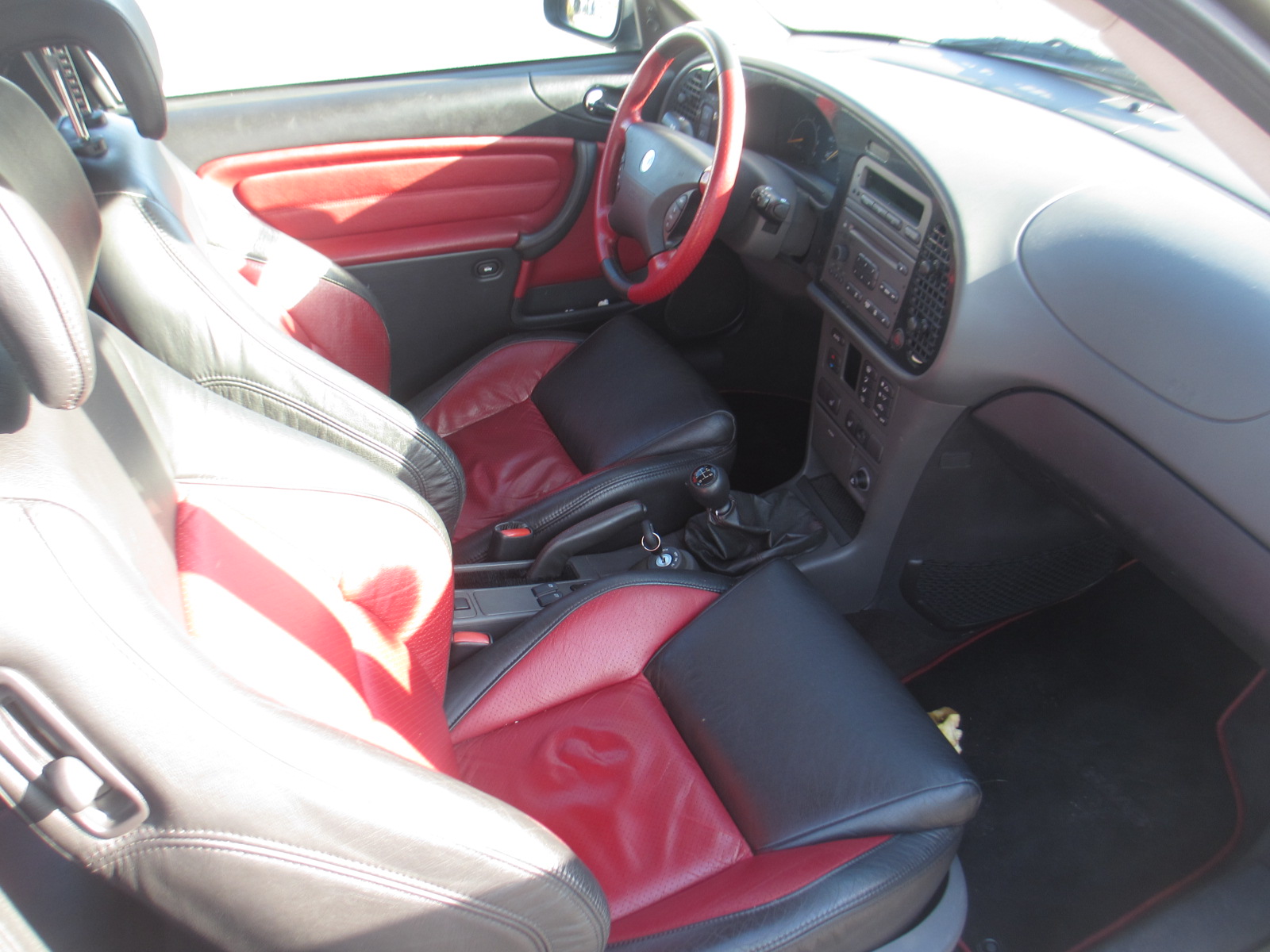

Das alte Dashboard wurde von Vorbesitzer leider durch mehrer Spaxlöcher geschändigt :( (Navihalterung)
Ich habe dann ein Carbon Dashboard vom 900R eingebaut, weil mir das dunkle Design sehr zusagt und ich kein Viggen Dashboard gefunden habe.

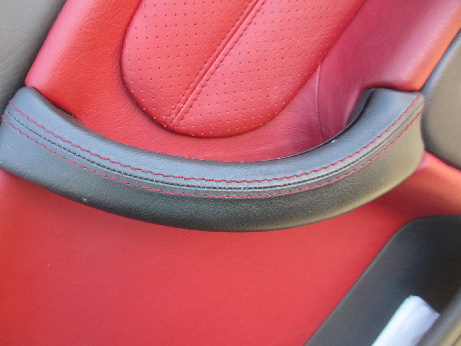

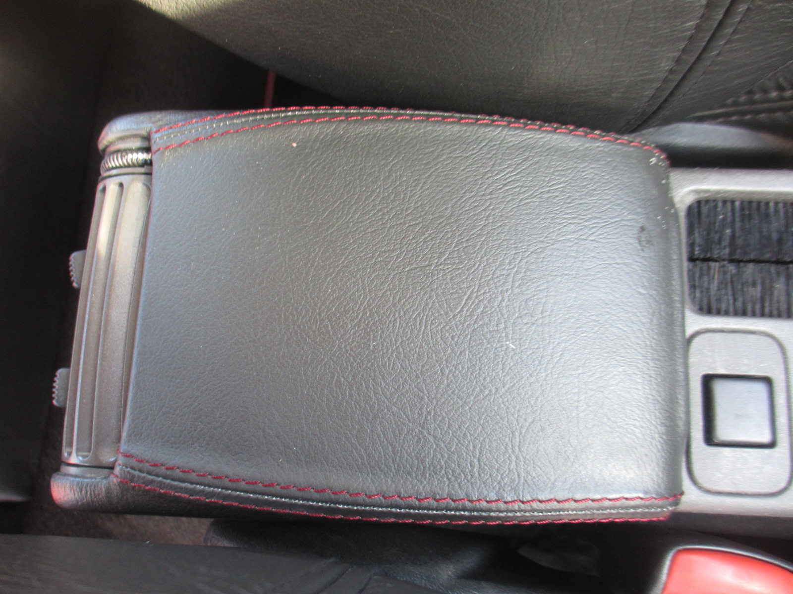

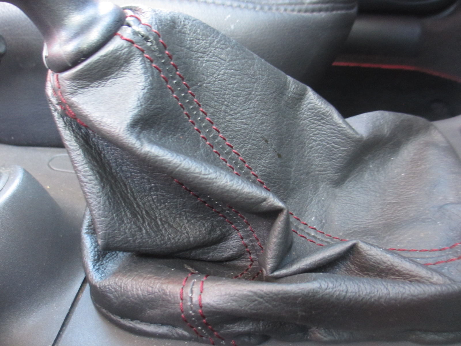

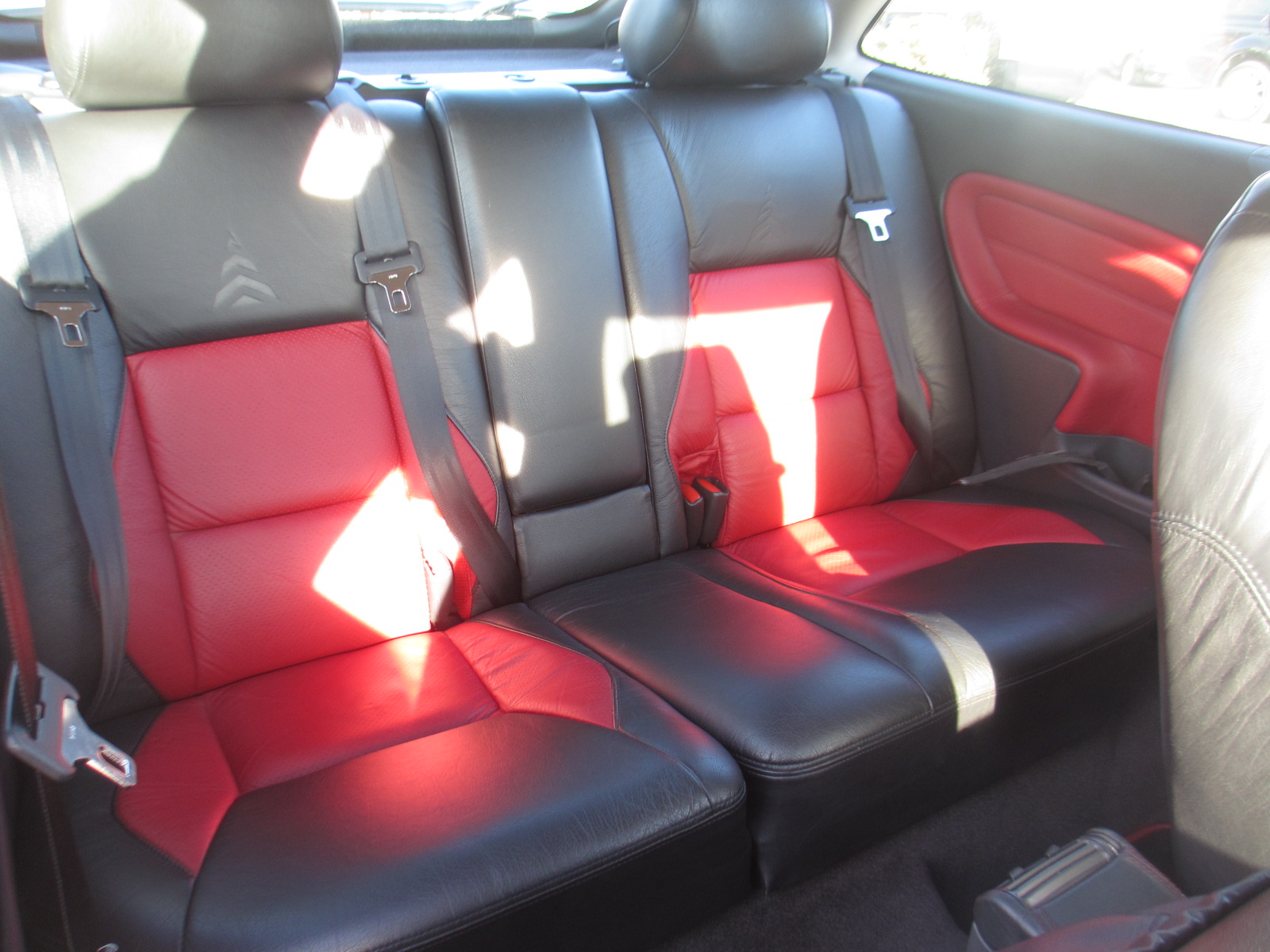

Zuletzt noch zum Leder.
Das Auto wurde vom Vorbesitzer in schwarz/schwarz gekauft und direkt nach der Auslieferung für viel Geld in Viggen Muster rot/schwarz gemacht.
Die Arbeit wurde echt super gemacht, da nach 14 Jahren das Leder immer noch in einem super Zustand ist!
Bevor jetzt jemand meckert, dass das nicht mehr orginal ist: Ich persönlich wollte genau diesen Viggen so, weil ich das Leder verdammt gutaussehend finde ;)

gewöhnungsbedürftig - aber wenn's dir gefällt :smile:
Ober super mega geil!! :party:
Gewöhnen müsste ich mich daran nicht. - ich liebe hochwertige Sattlerarbeiten! Würde ich jederzeit auch machen lassen, obwohl ich schon 2 Farben habe ;-)
Nicht original stört mich dabei nicht - Saab hätte den Innenraum hochwertiger gestalten können, um dem eigenen Anspruch gerecht zu werden. Immerhin war ein Viggen verdammt teuer - meiner um DM 95.000,- - doch man sieht nichts davon.
