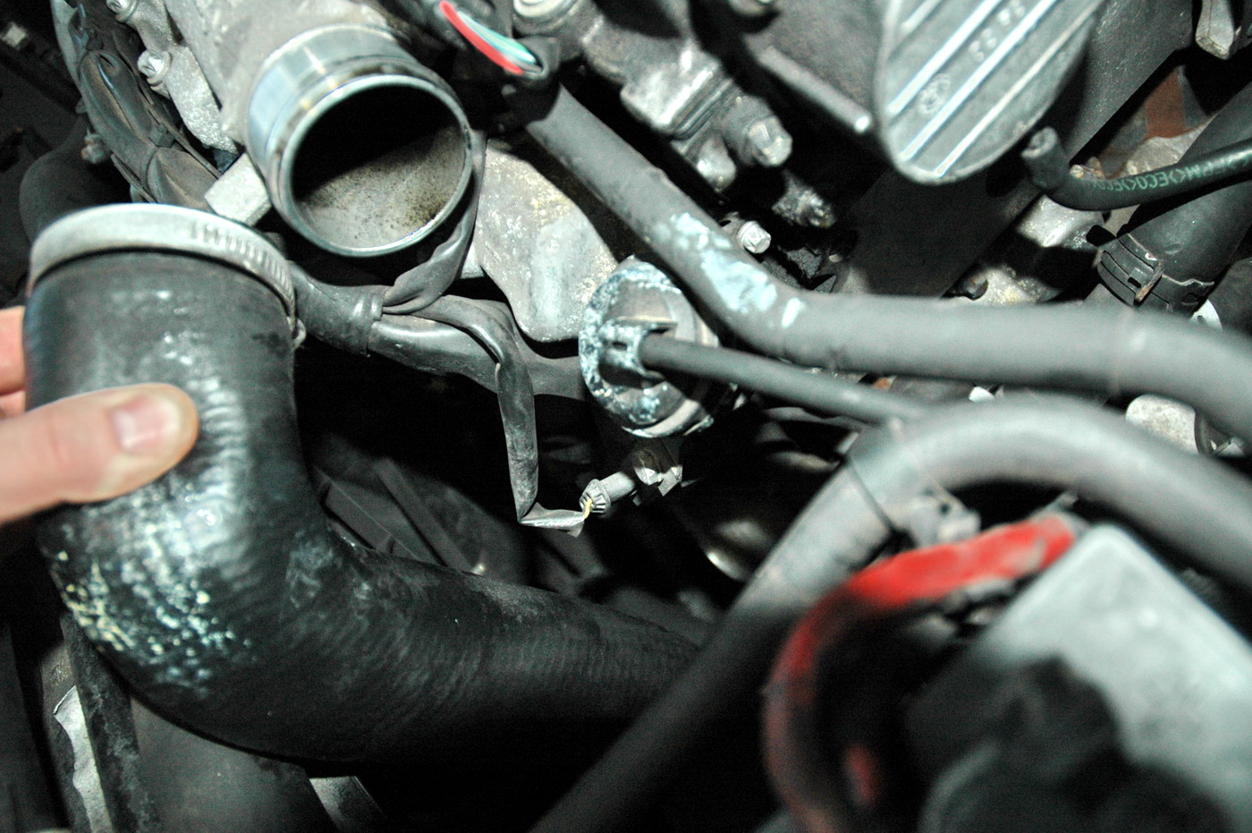

Ja der sollte in der Ansaugbrücke sitzen, in die der große Ladeluftschlauch mündet, der von vorne rechts (an der Front stehend) kommt.
Man kann den Sensor herausklipsen und mit Bremsenreiniger reinigen.

ja klar, die Plastikabdeckung muss natürlich ab (3 Schrauben).Das offene Rohrstück ist die andere Seite der Ansaugbrücke, wenn man so will.

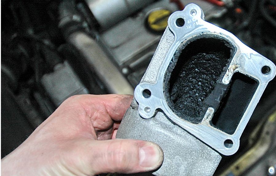

Habe noch dieses schlechte Bild, von der Batterie (vorne im Vordergrund) in Ri Motor geschaut! Den Ansaugbereich schön sauber kratzen, AGR auch rausnehmen (kann auch ein verdrecktes AGR sein!) und alles mal sauberkratzen, staubsaugen... what weiß ich... wie's halt klappt!
Dann schau mal genau, dass der Schlauch nicht an dem Plastikpinöbel da scheuert, ich habe zusätzlich einen alten Fahrradschlauch darum geklebt (Scheuerstelle). Unbedingt auch U-Druckschläuche erneuern, auch den hinten an der Unterdruckdose am Turbo.
Zur Sensorreinigung muss die Ansaugbrücke nicht ab, ich habe das letztes Jahr nur mal alles sauber gemacht. AGR-Ventil lässt sich auch ganz schnell machen. Keine Bange, der 2.2 Diesel ist sehr hochwertig verarbeitet und erklärt sich, wenn der Deckel ab ist, eigentlich aufs Erste selbst!

Meist verdreckt auch eher der Ansaugbereich, in den das AGR hineindrückt als das AGR selbst!
