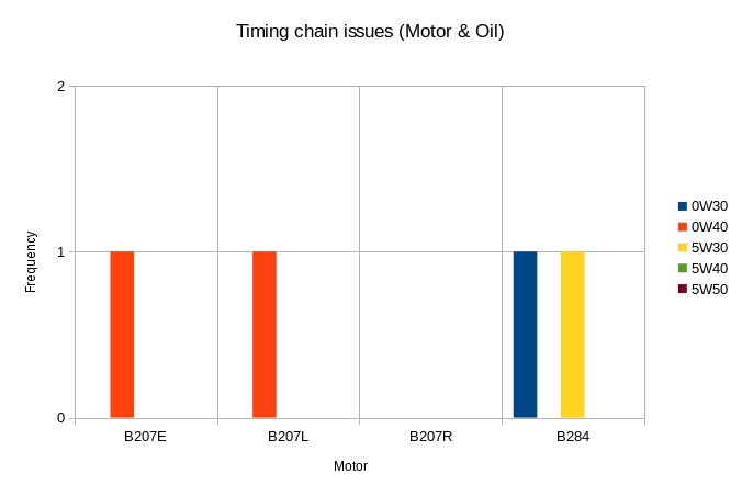

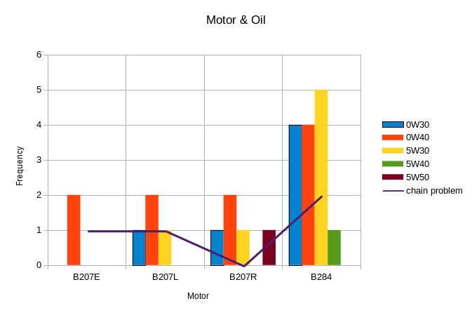

Steuerkette Statistik
mini update
Nur als Anregung:
Wenn schon ein B207 als E,L & R aufgeführt wird, sollte dieses auch für dem B284 gelten !
[mention=7827]vinario[/mention] Danke für dein Kommentar.
Weisst du welche Varianten von B284 es gibt?
angegeben wurden B284 und B284L, sind das alle?
was sind Unterschiede zwischen B284 und B284L?
Danke!
Für das Thema Steuerkette sollte das unerheblich sein. Beim 207 ist es jedenfalls so. Eine Unterscheidung tut da nicht Not.
[mention=7921]mistery[/mention] notiert. Danke!
Die Leistung des Motors spielt keine Rolle. Beim 207 bspw wird der gleiche Kettentrieb mit nur kleinen Abänderungen (unterschiedliche Nockenwellenräder) von 147PS im 2,2l Opel Saugmotor bis hin weit über 200PS in den Turbos verwendet.
kleines Update, Motorcodes sind immer noch separat..

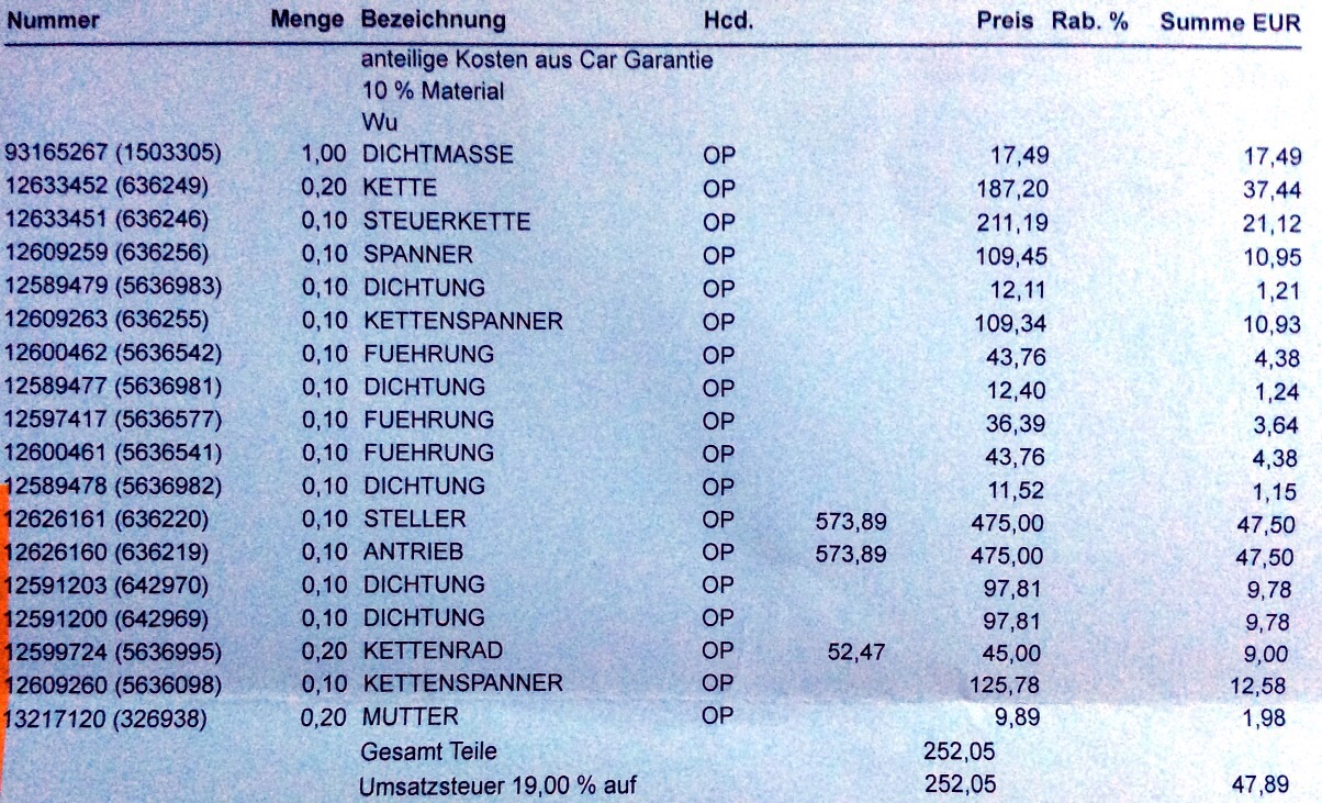

Jetzt hat es mich auch erwischt.asdf Werkstatt sagt Steuerkette gelängt.
V6 2,8L, 184000 Km . Gibt es eine freie Werkstatt die das günstig reparieren kann?
Dortmund 150Km Umkreis wäre gut.
Über ein paar Rückmeldungen würde ich mich freuen.:redface:
Wolfgang
Günstig ist relativ, da sich alleine schon alle Teile (Primär- und Sekundärketten, Kettenräder, Spanner ect.) sich schon um 2,5k€ bewegen.
Dazu noch Klima entleeren, Nebenaggregate trennen, Motor und Getriebe nach unten raus und das ganze wieder retour....
Ich war damals bei Rüschkamp in Werne: kompetent und schnell
Hab meinen Wagen mittlerweile verkauft, mit 213tkm ohne Kettenprobleme!
Wolfgang
Hallo Wolfgang, schaue bitte den Anfang vom Thema - da wurde der Arbeitsaufwand (circa) gepostet.
Teile für 2.5k ?!!! erscheint etwas zu viel... ich würde auf max 1teur schätzen beim FSH. der Rest (1.5k) ist dann Arbeit.
Hallo zusammen,
ich habe ein Angebot einer kleinen Werkstatt für ca. 3,5k mit Kupplung.
Wahrscheinlich werde ich den Wagen aber unrepariert verkaufen.
Wolfgang
Dann schau mal, was benötigt wird:
Und dann nimm die Summe unten mal 10, denn 90% wurden seinerzeit durch die Garantie übernommen
:eek::eek::eek:
ich frage mich, ob STELLER und ANTRIEB immer mitgewechselt werden müssen?
die Aufstellung erschlägt ja praktisch einen...
Sie sollten... Ist sonst wie Bungeespringen ohne Seil...
Edit: weil diese auch zu dem 'verstärktem' Kettenkit passen
alles klar... gut zu wissen. Danke
