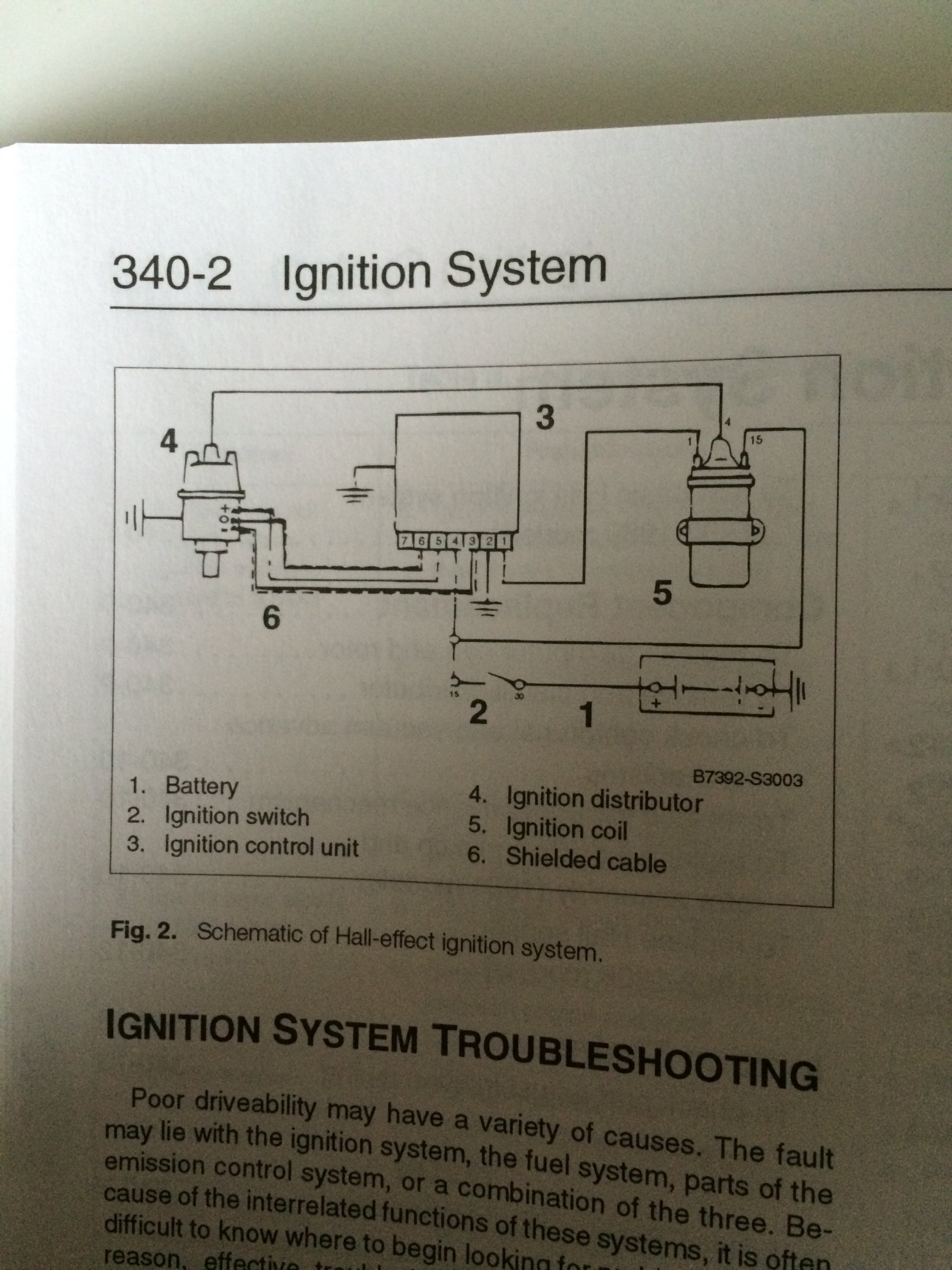

Vielen Dank noch einmal für eure Tipps/Hilfestellungen. Ich werde den Stecker nachfertigen lassen. Da das Kabel zum Hallgeber leider völlig marode ist und bei Berührungen die Isolierungen und die Kabel zerfallen, werde ich es neu verlegen müssen. Kann mir jemand sagen, wo der Ursprung des Kabels ist? Das eine Ende mündet im Stecker zum Hallgeber des Verteilers und das andere?
Vielleicht beantworte ich meine Frage gerade selber...
Kann es sein, dass die drei Kabel zum Hallgeber im Verteiler vom Zündschaltgerät kommen?
Wenn ja, sind sie dann genauso angeschlossen wie beim B 201 (Bentley 8 Valve, 340-2)?
