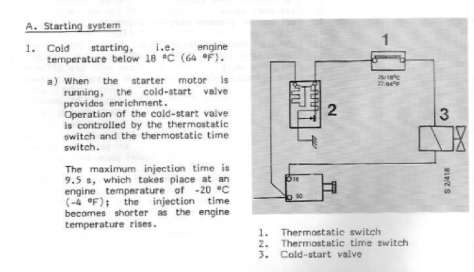

Der Anlasser ist immer der gleiche, und hat immer vier Anschlüsse. Ein kleiner Pin ist da noch, 2,8mm Flachstecker, in der Nähe von 30. Im Schaltplan als Klemme 16 bezeichnet. Schaltet bei Betätigung des Anlassers kurz auf 30 durch und spritzt über das Kaltstartventil Benzin ein, damit die Karre besser anspringt. Außerdem geht's beim 8V mit Kat ans Lambda-Steuergerät und macht da auch was. Ich denke mal Steuerdruck vorübergehend runtersetzen oder so was in der Art. Habe leider keine bessere Dokumentation.
Alle 8V Einspritzer haben das, im Schaltplan für MY90 ist es auch noch drin. US-Modelle evtl. nicht, im Bentley fehlt's - aber die Schaltpläne dort sind m.E. sowieso recht nutzlos...

Also in meiner englischen WHB-"Kopie" ist es unter "Fuel System" -> "Fuel boosting" -> "Starting system" zu finden.
Habe es auch noch in Uralt-Unterlagen zur K-Jet gefunden, überall springt die Klemmenbezeichnung fröhlich zwischen 15, 15a und 16. Keine Ahnung, was davon jetzt "richtig" ist.
Ist auch in allen originalen Schaltplänen (also denen, die zum Handbuch gehören) drin, auch MY90.
Ich habe auch schon Anlasser vom 16V in den 8V gebaut, die sind alle gleich und haben den Anschluss.
Dürfte am Erscheinungsdatum der Publikation liegen.
Laut dieser Liste, http://www.kfz.josefscholz.de/Klemmenbezeichnung.html ,soll 16 die ältere Bezeichnung für die beiden anderen sein.
Wenn das so stimmt verwirrt mich die Schaltskizze aber etwas. Wieso führen die Zündungs-Plus (15,15a, oder hier 16) erst zum Anlasser um von dort aus die Kaltstartmimik zu versorgen.
Oder deute ich da etwas vollkommen falsch???
Jou, im org. WHB 3:2 89-90 auf S. 52 unter Kraftstoffanlage, K-Jetronic.
Da kommte ich ja unter Startanlage lange suchen.

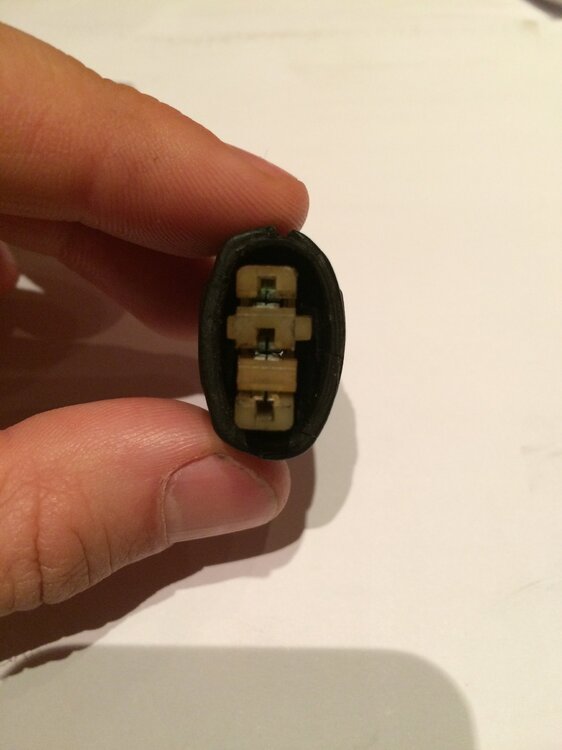

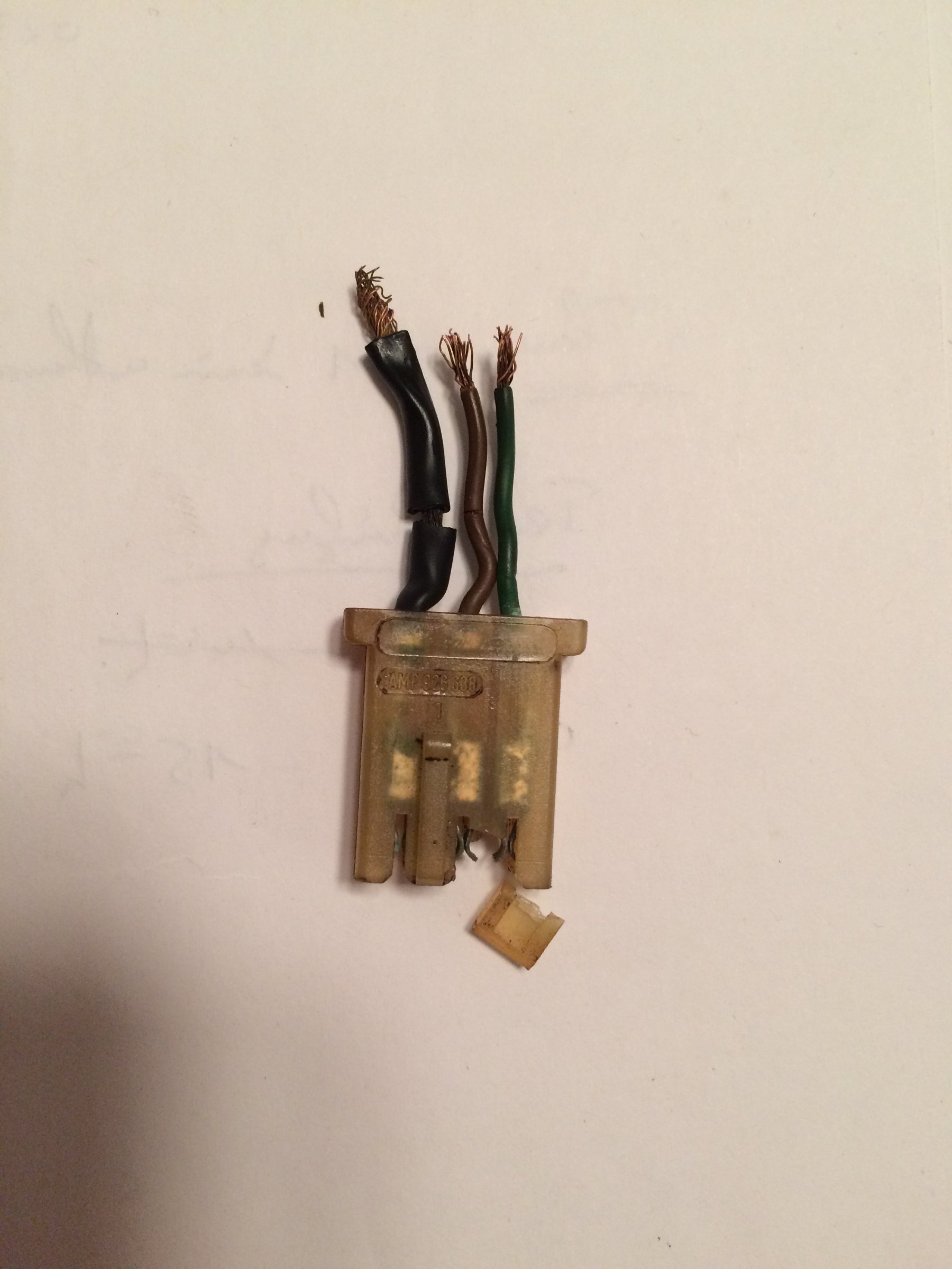

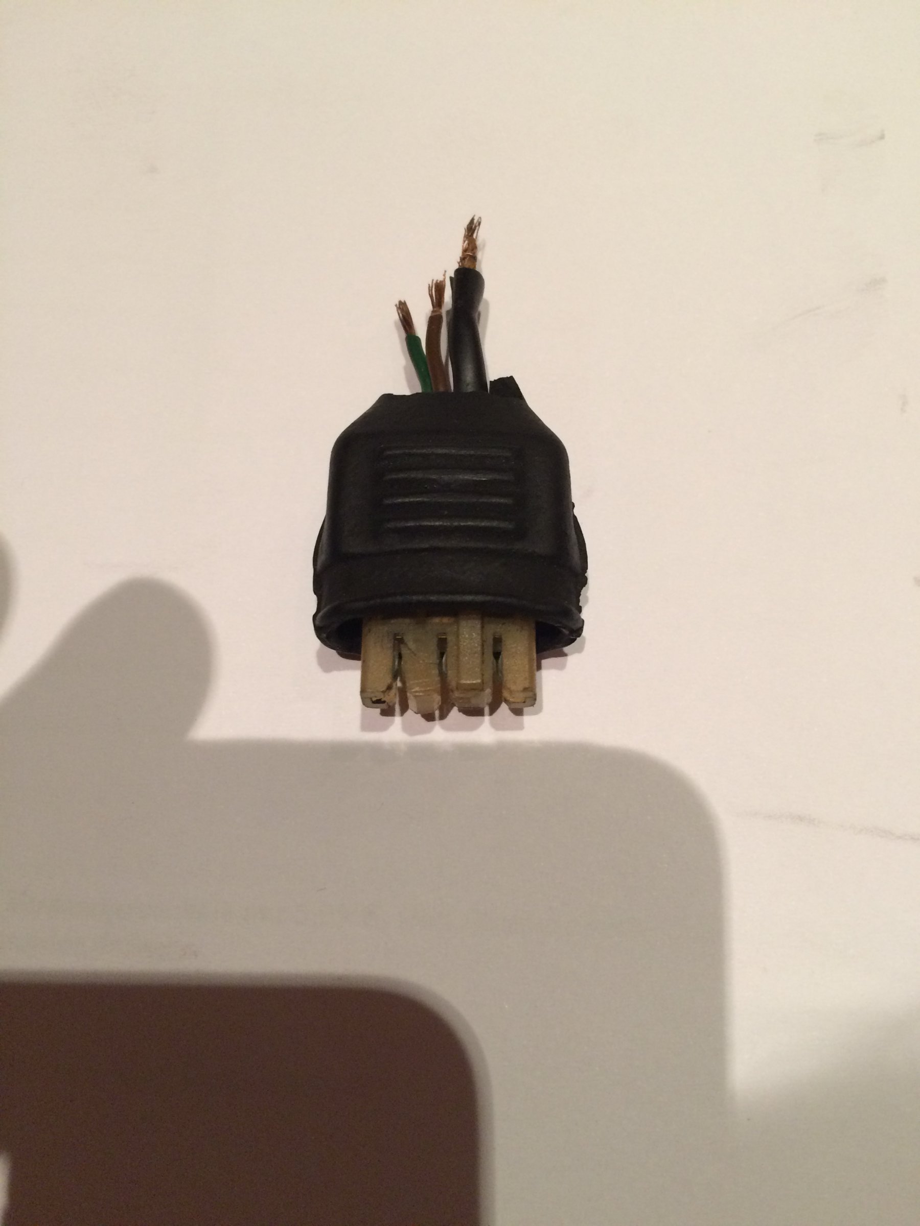

Mein Post hat zwar nichts mit dem Anlasser zu tun, aber mit einem anderen Grund für das Symptom des Nicht-Startens. Die Kabel zum Hallgeber im Zündverteiler meines 86er B 202 Turbo sind nun nach 28 Jahren und 430.000 km durchgegammelt, sodass der Motor zuerst stotterte und nun, da die Kabel durch sind, nicht mehr startet. Nun ist es eigentlich klar: das Kabel ist lang genug, also vergammelte Enden im Stecker ab und vorhandenes Restkabel im Stecker befestigen. So weit, so gut! Nun ist aber der Stecker kaputt. Wo bekomme ich ihn her? Es steht "AMP 926 638" drauf. Die Suche im www hat leider nichts brauchbares ausgespuckt. Kann mir jemand helfen? Beim Boschdienst vielleicht?!
Hallo reggy,
ich würde als Notlösung isolierte Quetschverbinder in der passenden Breite (scheint mir 2,8 mm zu sein) verwenden und den Stecker an sich nachfertigen lassen. Das könnte ich für Dich machen, kommt dann in ABS natur oder schwarz aus dem 3D-Drucker. Benötige dazu aber den Stecker damit ich ihn vermessenn und nachmodellieren kann. AMP-Crimpstecker in der Form sollten aufzutreiben sein.
