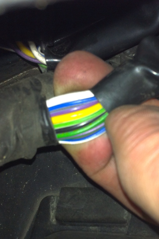

Habe heut mal in den Motorraum geschaut. Abgesehen davon, dass es trotz des großen Motorraumes vorne sehr eng zugeht und ich nicht weiß, wie ich den Stecker gelöst bekomme, (zudem muß noch einiges abgebaut werden), kann ich fahrerseitig kein gelb/graues Kabel finden. Anbei das Bild vom Kabelbaum. Beifahrerseitig gibt's immerhin gelb/weiß...
P.S.: Frustrierend, dass diese kleine Arbeit so schlecht auszuführen ist. Bei meinen 30 alten Autos greife ich vorne einfach rein, ziehe den Stecker ab, lege ihn raus und kann arbeiten.
