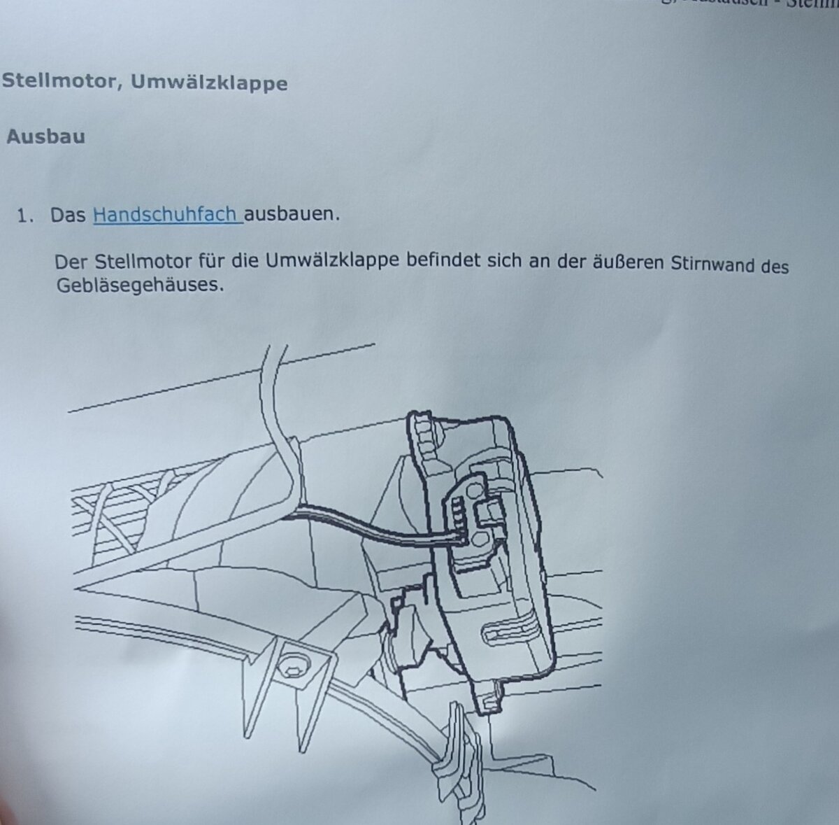

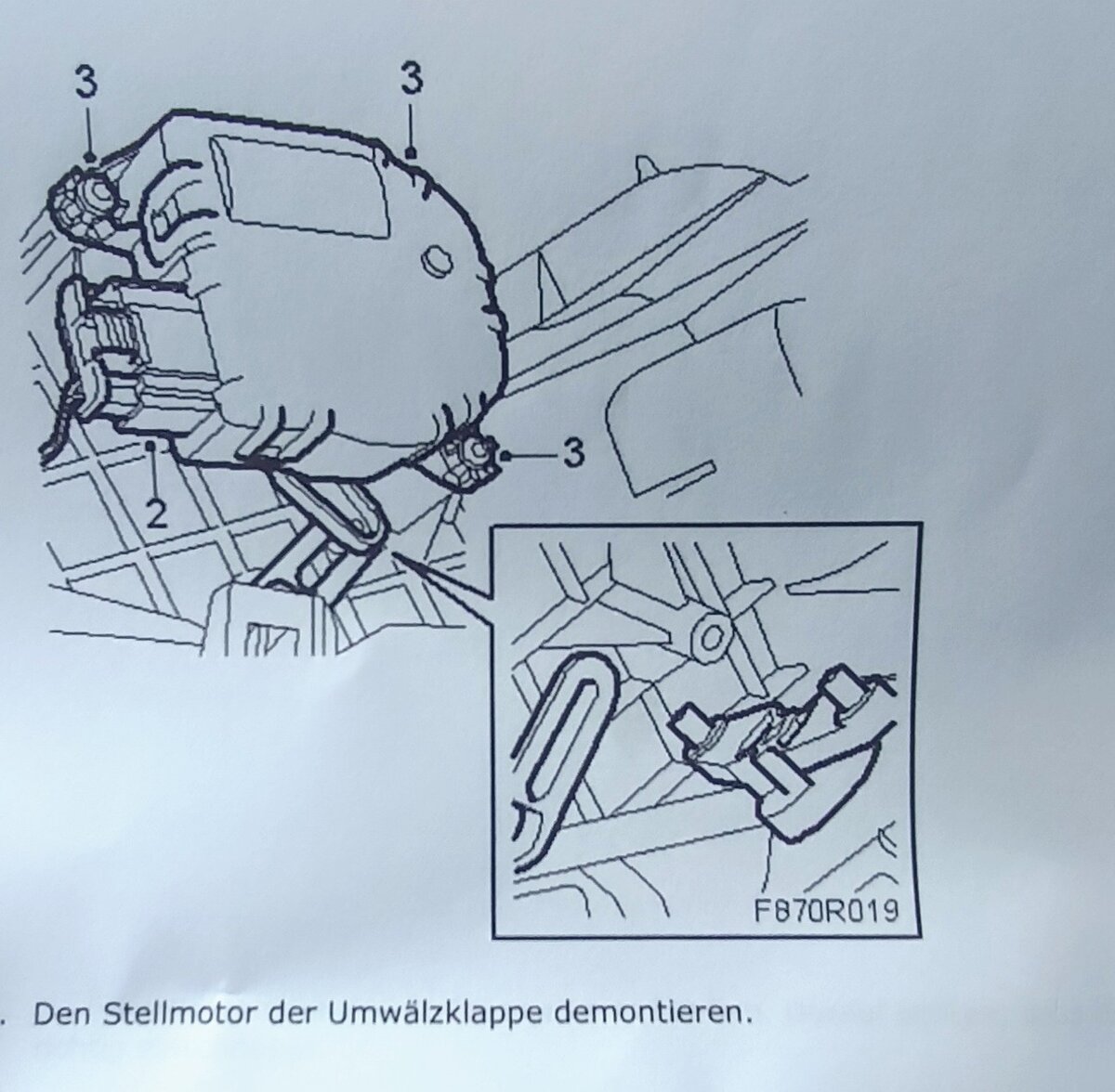

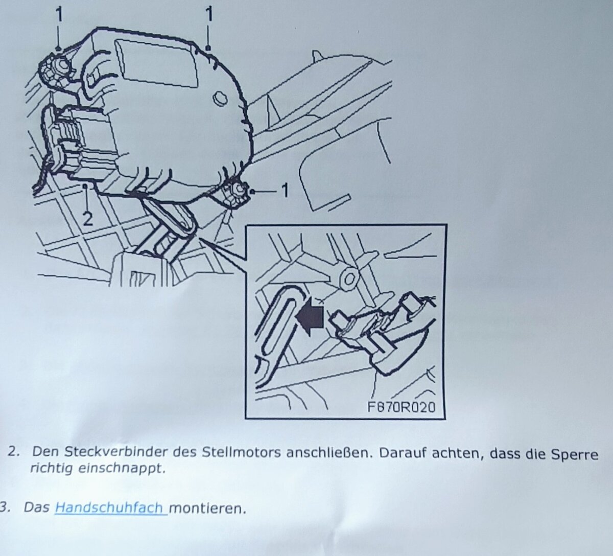

Das Bild ist leider zu unscharf um da genau zu sagen wo das ist. Der Stellmotor steckt seitlich in dem Lüfter.
Hier zu sehen
@Flemming und @Meki : danke für eure Hilfe. Ich werde also die 51 (13192013) bestellen. Auf der Explosionszeichnung im EPC sah es für mich so aus als wäre das außerhalb des Fahrgastraums im Wasserkasten - dem scheint aber nicht so zu sein.
Nein ist definitiv unter dem Armaturenbrett/ Handschuhfach.

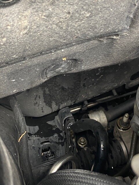

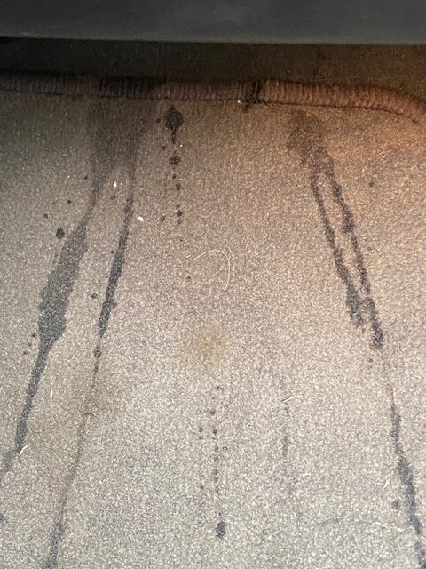

Was kann da die Ursache sein: Cabrio steht 10 Stunden in heftigem Regen; Beifahrerfussraum ist vollkommen trocken. Paar Meter im Regen gefahren und es läuft von oben rein? Keine Ahnung, ob das Bild aus dem Motorraum einen Hinweis gibt. Bei meinen alten Alfas zu Studienzeiten wurde der Teppich auch gerne mal von unten nass, aber da war das rostige Bodenblech auch gerne löchrig ;-)
Alle Abläufe kontrollieren und mal durchpusten/durchspülen. Da ist garantiert mindestens einer dicht.
Bei mir war es die Dichtung unter dem Pollenfiltergehäuse. Die gibt es als Meterware. (Diese hier habe ich verbaut: https://www.rendcarparts.com/parts-for-saab-car/12785474-24437139-32019566/RD32019566)

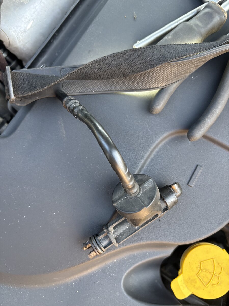

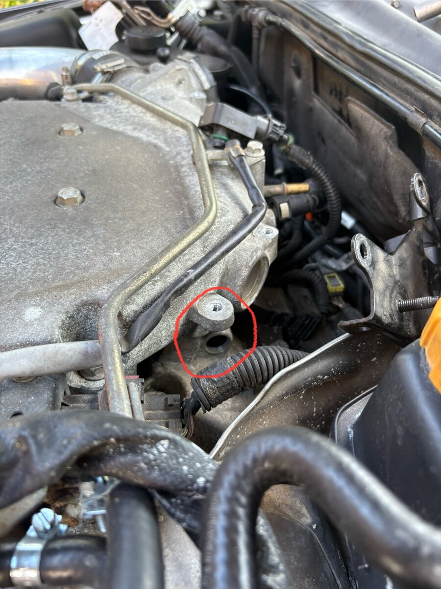

Beim Wechsel des Kraftstoffdampfventils ist mir der Anschluss von dem Teil im Bild abgebrochen. Steht leider keine Nummer drauf. Weiß jemand was das ist? Bild zwei zeigt wo es montiert wird.
OK, habe es gefunden (gehört zum Bremssystem da habe ich nicht gesucht).
Scheint Teil: 55556698 zu sein (Brake Vacuum Hose Pipe (Rear of Intake Manifold) 2.8T V6) - Beschreibung und Bild passen.
