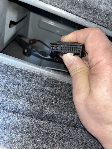

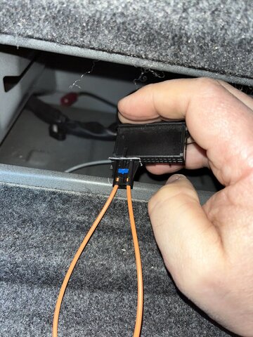

Ich möchte meine Telefonanlage im Heck meines Saab 9-3 II Cabrio abklemmen. Wie komme ich da am besten ran?
Das ich dann wahrscheinlich das Glasfasergedöns überbrücken muß (gibt ja diesen Überbrückungsstecker, hab den schon parat liegen, Video zur Benutzung desselben ist auch schon reingezogen) ist allerdings schon bekannt.
Grund ist, daß es im letzten Sommer während der Autofahrt einen Knall im mittleren Heck gegeben hat. Klang von der Geschwindigkeit her wie eine Elko-Explosion. Wem einmal ein verpolter/defekter Elko um die Ohren geflogen ist vergißt sowas nicht .

Hallo!
Ding ist draußen und der LWL ist mit so einem Standard Kupplungs-Adapter (leicht freigeschnitten) überbrückt.
Ziel war Blinkergeräusch. Blinkt!
Oliver

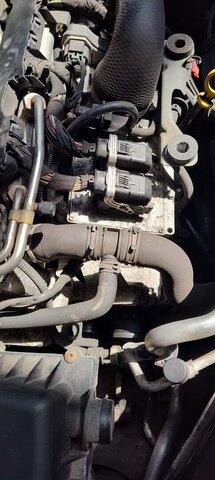

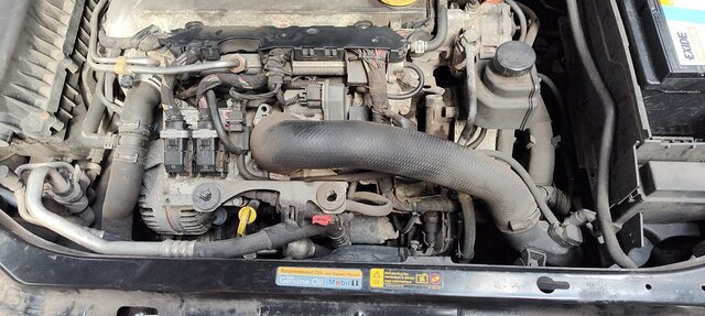

ich habe mein KGE Ventil neu gemacht und scheinbar keine Bilder von vorher bei den Unterdruckschläuchen gemacht.
Im WIS hab ich geschaut, aber bin auch da zu doof, das zu finden.
Ich brauche die korrekte Position der Schläuche vorne unten an der Ansaugbrücke - das ans ByPass sitzt richtig, das für Sprit auch.
Aber mir fehlt noch die Position für den mit blauem und weißem Stecker.
Kann mir jemand mit einem Detail-Bild helfen?
Anbei Bilder, ich glaube, ich habs jetzt asdf
Hinten kommt von der Ansaugbrücke, oben zum Wastegate/Turbo und vorn geht zum Ansaugschlauch vor die Drosselklappe
Schlauch von oben vorne der Ansaugbrücke zum keine Ahnung was im nächsten Bild,linke Seite ,der untere (blaue Knopf) Stecker geht zur Unterdruckpumpe.
Und dann geht der rechte, weiße Knopf-,Stecker von hier nach hinten an die Spritzwand, nehme an zum Bremskraftverstärker
Ist das so korrekt?

@TheUnreal hier mal ein paar schnelle Fotos von meinem. Wenn Du mehr oder Details brauchst, bitte auf dem Übersichtsbild markieren.
Bearbeitet von YS3D
Vielen herzlichen Dank für deine Mühe! top
Mit Hilfe des Videos auf youtube von CycloneCYD hatte ich mir das ganze dann erschlossen.
Ich ärger mich halt weil ich vorher kein Foto gemacht habe asdf
