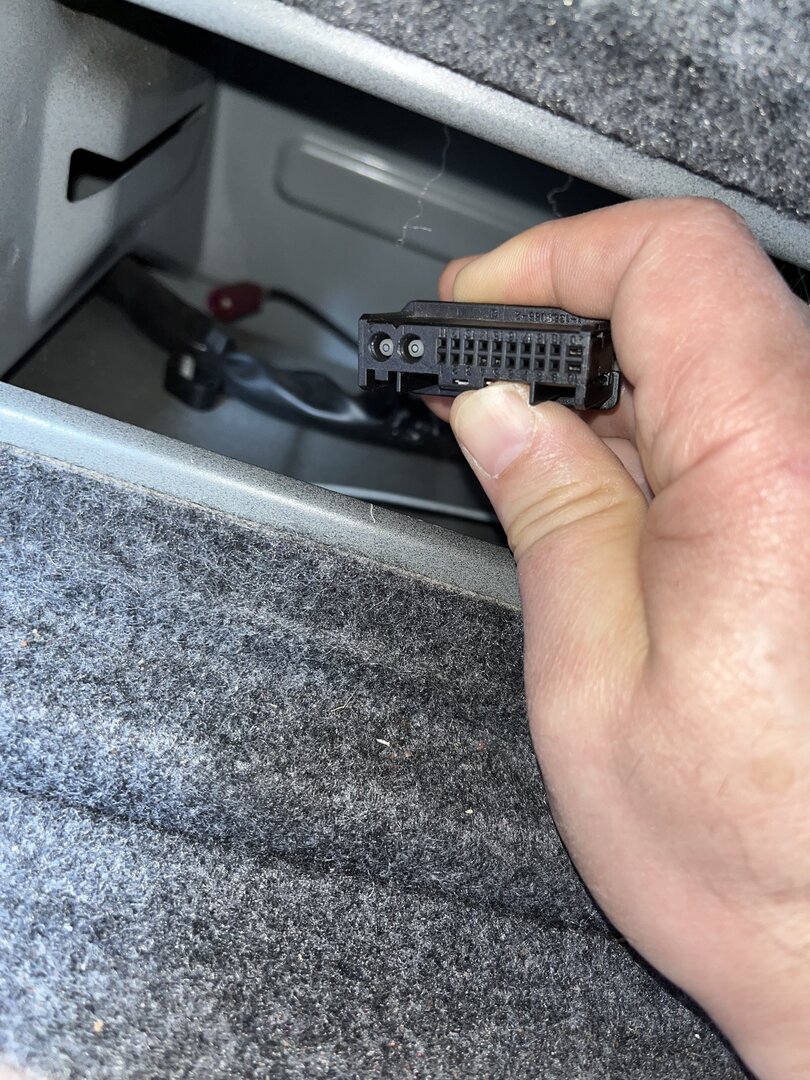

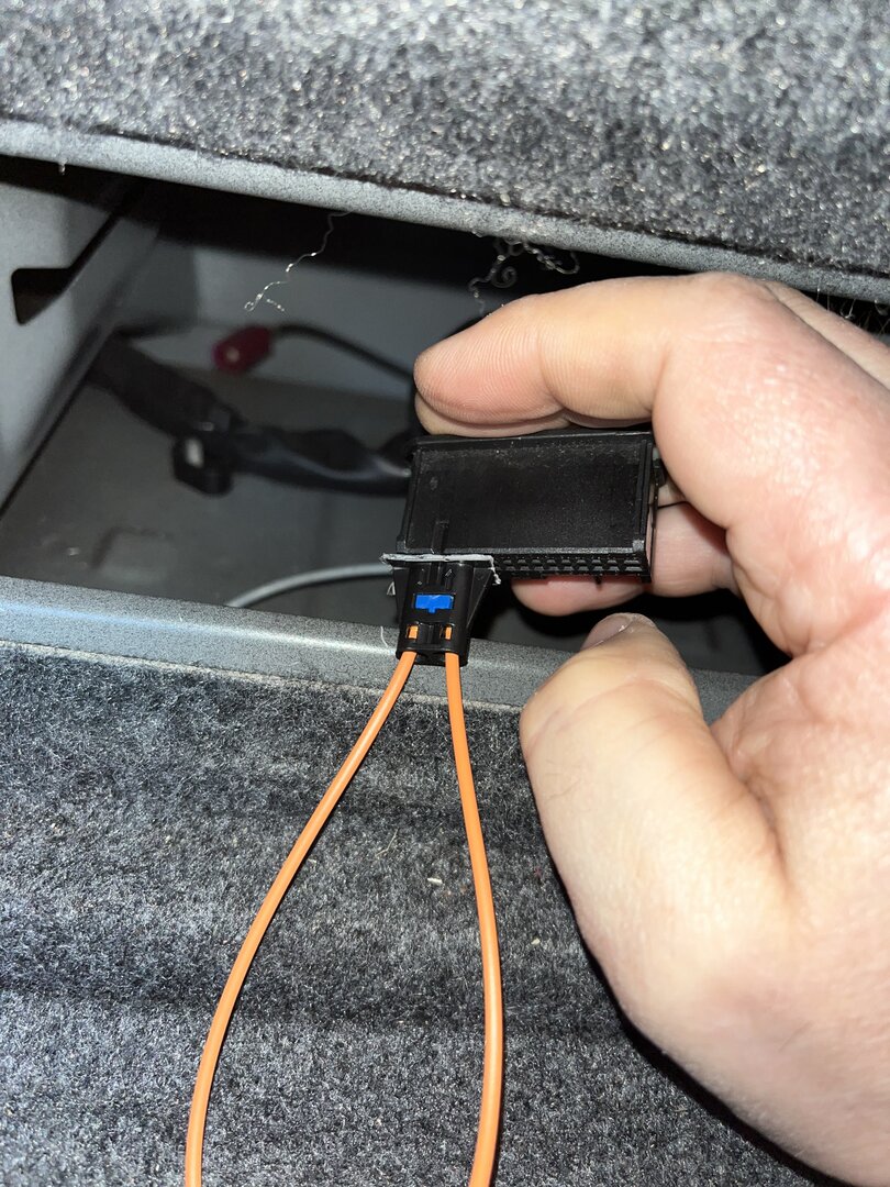

Hallo! Ding ist draußen und der LWL ist mit so einem Standard Kupplungs-Adapter (leicht freigeschnitten) überbrückt. Ziel war Blinkergeräusch. Blinkt! Gruß Oliver

Hallo! Neuer Frühling, neues Glück! Ich möchte meine Telefonanlage im Heck meines Saab 9-3 II Cabrio abklemmen. Wie komme ich da am besten ran? Das ich dann wahrscheinlich das Glasfasergedöns überbrücken muß (gibt ja diesen Überbrückungsstecker, hab den schon parat liegen, Video zur Benutzung desselben ist auch schon reingezogen) ist allerdings schon bekannt. Grund ist, daß es im letzten Sommer während der Autofahrt einen Knall im mittleren Heck gegeben hat. Klang von der Geschwindigkeit her wie eine Elko-Explosion. Wem einmal ein verpolter/defekter Elko um die Ohren geflogen ist vergißt sowas nicht . Gruß Oliver
