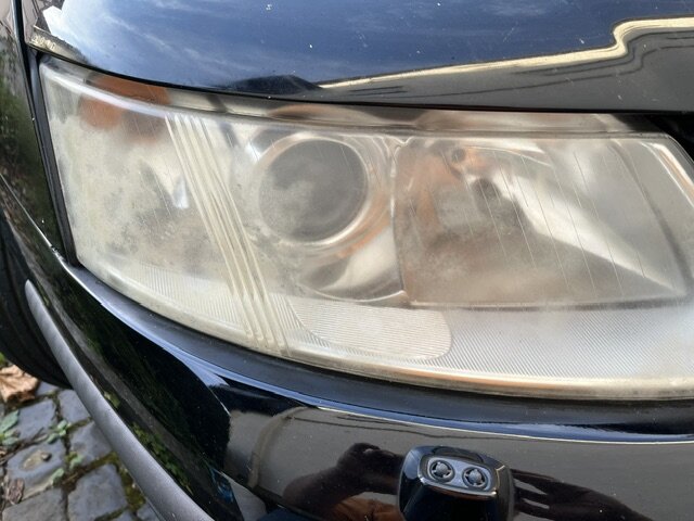

Nachdem der Tausch von matten Hauptscheinwerfern im 2004er Cabrio gegen Teile aus dem Zubehör noch nicht den erhofften Erfolg gebracht haben, will ich die matten Originalteile aufbereiten lassen. Kann hier jemand seriöse Anbieter aus dem Raum Unna-Dortmund-Witten-Bochum nennen ? Was gibt es zu beachten ? Wie sieht es mit der Haltbarkeit aus ?

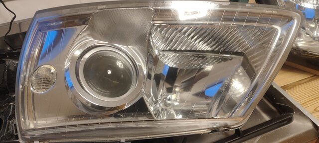

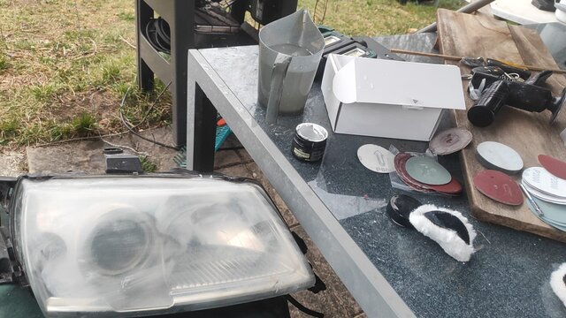

Warum nicht selber machen?
Ist jeweils ne halbe bis eine Stunde Arbeit.
Polierpaste gibts bei Amazon und Co.
Dazu noch nen Aufsatz für den Akkuschrauber und ab geht die Post..

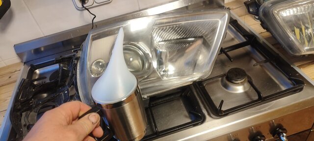

Ich habe dann im Anschluss die Scheiben mit Acteton bedampft.
Sieht aus wie neu. Habe mit Klarlack beim Volvo und beim Saab schlechte Erfahrungen gemacht.

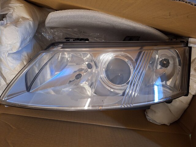

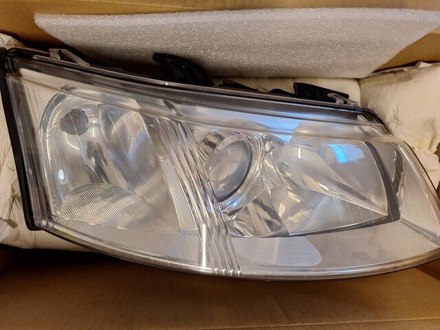

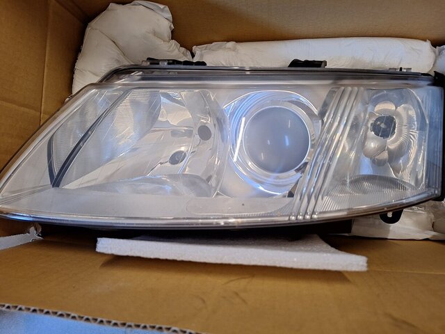

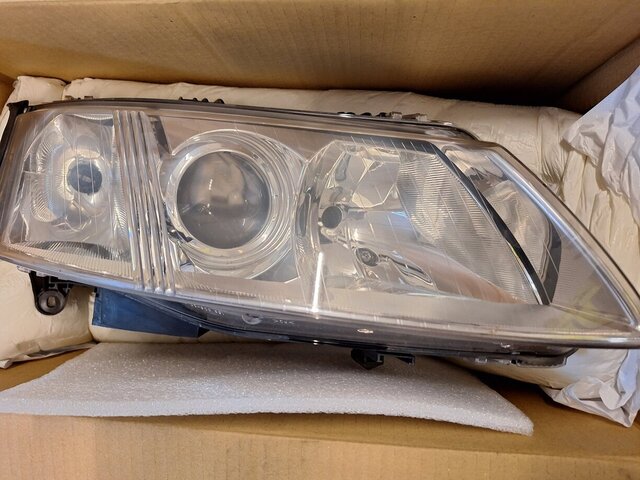

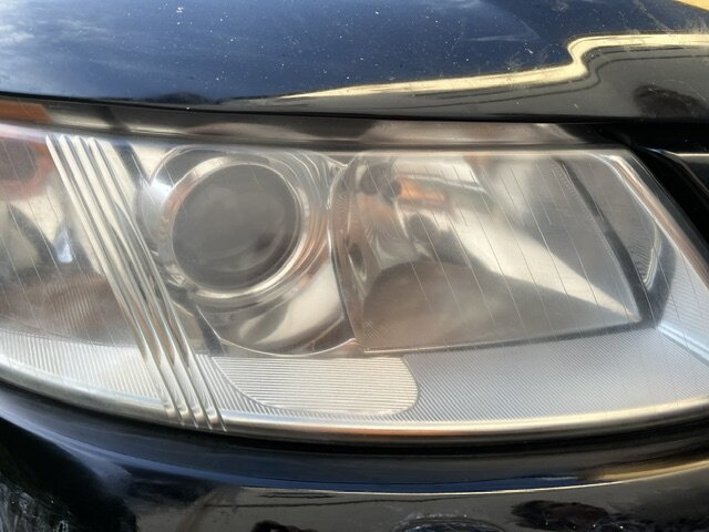

Meine Scheinwerfer waren gelblich bis weißlich verwittert, so dass kaum noch Licht auf der Straße angekommen ist. Leider habe ich keine Fotos vom Ausgangszustand gemacht. Aber die Aufbereitung ist nach meiner Ansicht gut gelungen. Man kann tlw. einen schwachen weißlichen Schimmer erkennen, fällt aber kaum auf und wird sich auf die Leuchtkraft nicht dramatisch auswirken. Dieser Schimmer stammt von altersbedingten Veränderungen der Rückseite vom Kunststoffscheinwerferglas. Da kommt man aber nicht dran, weil die Scheibe verklebt ist. Ich habe auch keine Ahnung, ob es diese Scheibe zum Austausch überhaupt gibt. Mit diesem aktuellen Zustand sollte der Onkel vom TÜV jedenfalls nichts zu meckern haben.

Tja gute Frage. Ich habe diese Aktion vor vielleicht 3-4 Jahren bei meinem Volvo und dem Saab gemacht.
Habe selber geschliffen und poliert und dann die SW zu einem befreundetem Lackierer geschafft.
Der hat dann die SW mit einem UV beständigem + UV Schutz Klarlack lackiert.
Hat bei BEIDEN genau 2 einhalb Jahre gehalten.
Steinschläge und somit eindringendes Wasser+Frost unterwandern den Lack und lassen ihn abplatzen.
Man kann ja auch schlecht die SW mit Primer vorbehandeln.
Ich habe mich daher diesmal für die Bedampfungsmethode entschieden.
Heißes Aceton versiegelt regelrecht die Oberfläche.
So bei Sekunde 22 sieht man den Effekt ganz gut wenn man genau hinsieht.
Wie lange es hält, kann ich freilich nicht sagen. Habs erst im März gemacht.
Man sagt: so zwischen 3 und 5 Jahre.

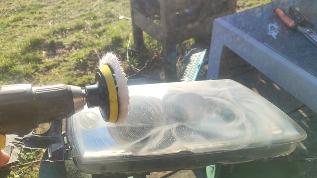

Drum aus dem Baumarkt so ein Schleif- und Polierset besorgt (Schleifpapier von 1000-5000er Körnung, Politur, Klarlack)
Hab tatsächlich mit 1000er angefangen und bis 5000 wiederholt. Hat sich rentiert! Zum Schluß nur Politur draufgemacht. Klarlack noch keinen.
D.h. ich werde dieses Jahr nochmal mit Politur rangehen.

Sieht gut aus top
